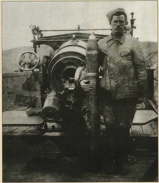

Re: Что за орудие? [сообщение #31844 является ответом на сообщение #1323] вс, 14 августа 2011 14:53 Переход к предыдущему сообщенияПереход к следующему сообщения
Что за система? Фото сделано где-то на бронепоездах Гражданской войны...
index.php?t=getfile&id=13226&private=0
  • Вложение: zagadka.jpg
    (Размер: 60.22KB, Загружено 1971 раз)
Re: Что за орудие? [сообщение #31845 является ответом на сообщение #31844] вс, 14 августа 2011 17:26 Переход к предыдущему сообщенияПереход к предыдущему сообщения
На дали
Сообщений: 153
Я думаю что ета какаято система "Кане".У меня в музей ест "Кане" и сдес вижу многа одинакавъе детайли.Например места для прицела -2 ;связ друг друга как у меня;механизмъй дла хоризонтальном и вертикальном угол одинакие (толка у меня с правом стороне);устройство для отката и наката (у меня 1) а сдес 2;затвор как у меня.Ета система болще чем у меня калибър 75мм.
