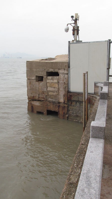

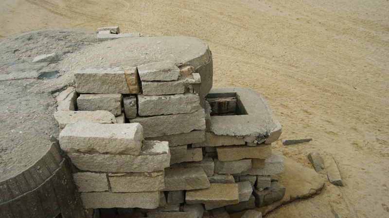

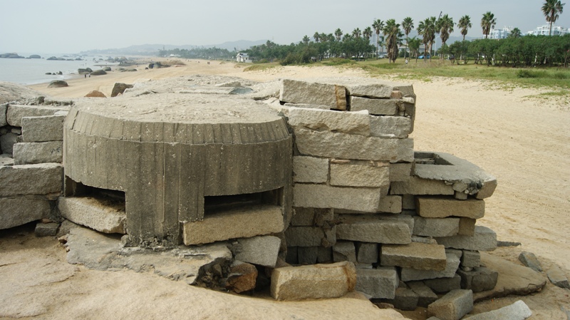

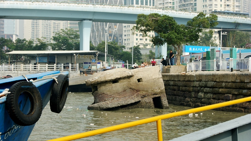

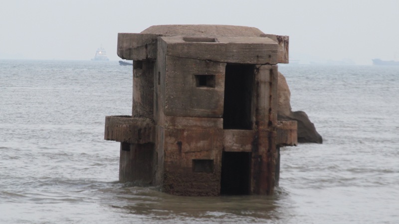

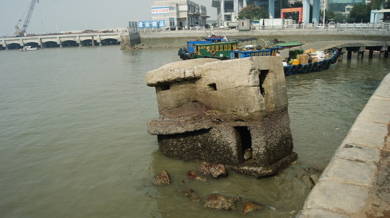

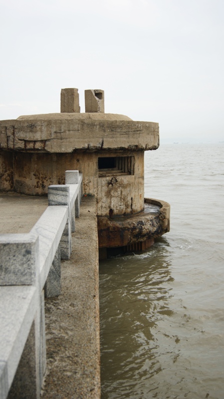

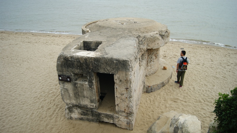

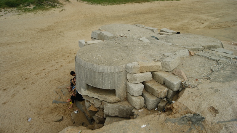

Но все оказалось довольно просто. В Сямэни очень высокий уровень приливов-отливов - свыше 2 м, соответственно в период отлива в ДОТе можно использовать для стрельбы оба этажа, а в период отлива - только верхний этаж.
Вот как выглядел этот же ДОТ на следующий день.
index.php?t=getfile&id=29595&private=0
index.php?t=getfile&id=29596&private=0
index.php?t=getfile&id=29597&private=0
index.php?t=getfile&id=29598&private=0

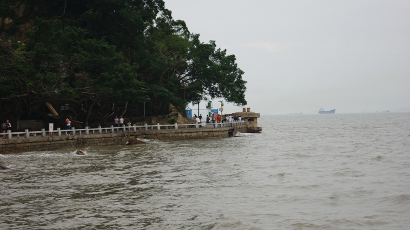

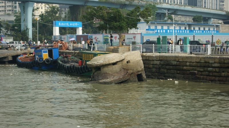

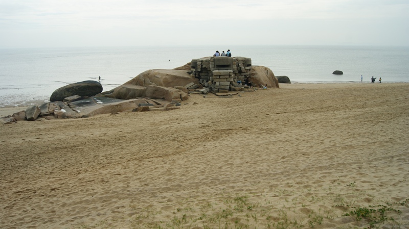

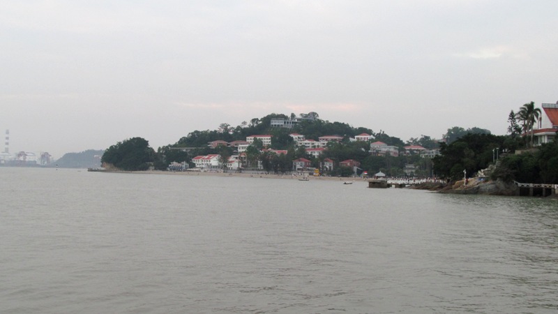

Искать ДОТы в городской застройке Сямэня, даже при их большом количестве, дело возможное только при большом запасе времени, которого не было. Поэтому было решено осмотреть ДОТы на острове Гуланюй - это небольшой остров около 2 км в длину и 1 км в ширину, расположенный всего в 500 м от центральной части Сямэня.

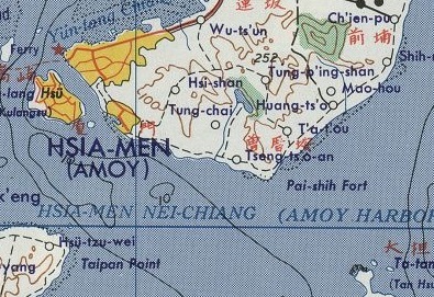

index.php?t=getfile&id=29599&private=0
Карта Сямэня, остров Гуланюй виден в левом верхнем углу.
index.php?t=getfile&id=29600&private=0
Карта острова Гуланюй.

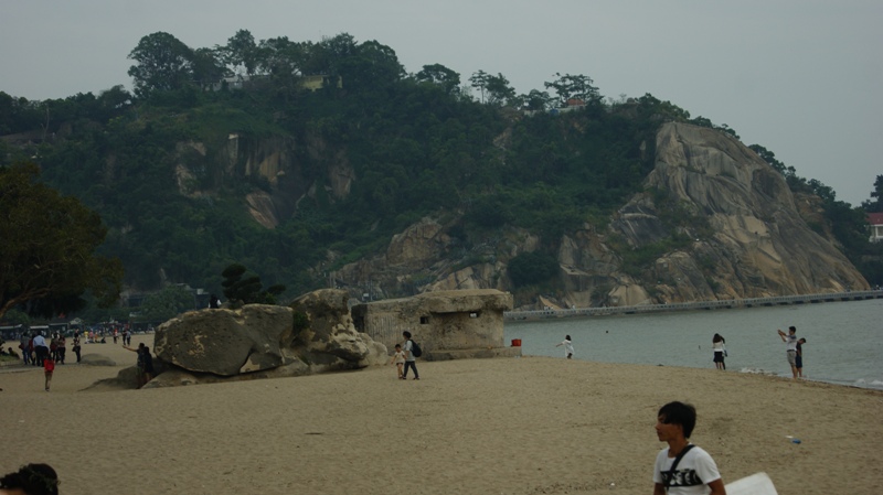

Ранее на острове Гуланюй располагался европейский сеттльмент, и несмотря на все перемены низкоэтажная европейская застройка острова сохранилась. Китайцы обустроили пешеходную тропу вокруг всего острова, а в бывших жилых кварталах сейчас находятся десятки различных кафе и магазинчиков различных деликатесов, приятно и просто походить по узким старым улочкам. Десятки тысяч китайских туристов, приезжая в Сямэнь, в обязательном порядке стремятся посетить этот остров, на людей посмотреть и себя показать.
На острове Гуланюй расположены более десятка ДОТов, как на побережье, так и в глубине острова, поэтому его посещение было выбрано с целью ознакомиться более подробно с этим видом китайской фортификации.
В силу различных причин удалось прибыть на остров Гуланюй поздно и в светлое время суток удалось обойти только половину острова - его южное и восточное побережье. На этой половине острова было обнаружено 5 ДОТов, из них 3 удалось осмотреть довольно тщательно.

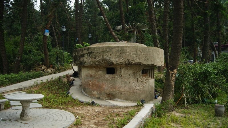

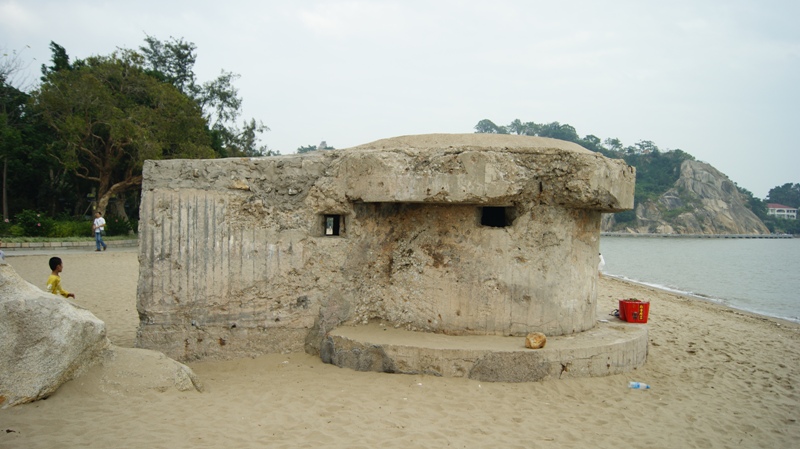

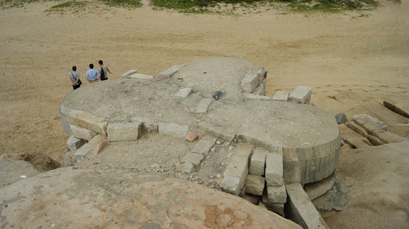

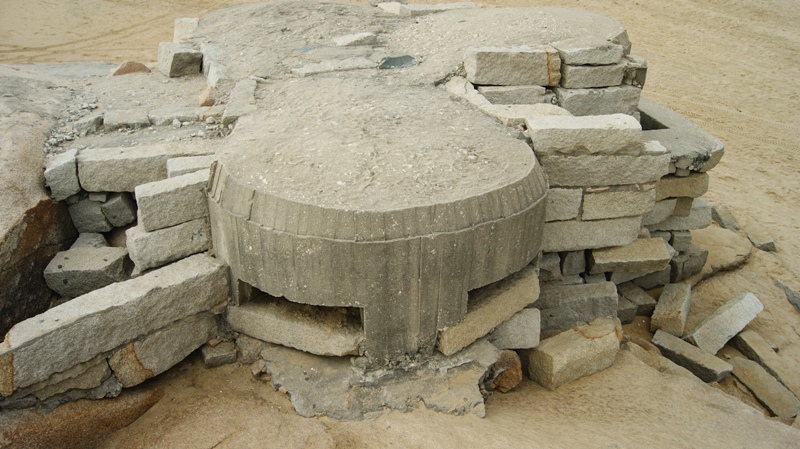

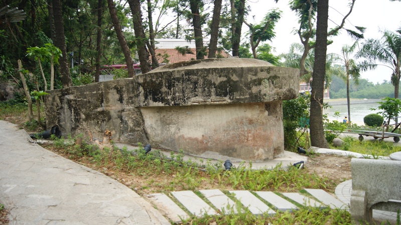

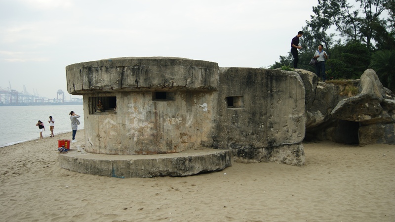

Первый ДОТ располагался фактически рядом с пирсом в южной части острова. ДОТ одноэтажный и расположен примерно в 100 м от побережья.
index.php?t=getfile&id=29601&private=0
index.php?t=getfile&id=29602&private=0
index.php?t=getfile&id=29603&private=0

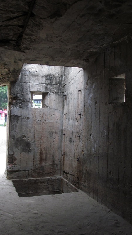

ДОТ состоит из двух частей - круглого боевого отделения наружным диамтером 4,2 м и входным помещением-тамбуром шириной по наружному обмеру 2,6 м и длиной 2,3 м. Толщина стен боевого отделения ДОТа около 80 см. В боевом отделении одна амбразура - основная и она могла варьироваться по своему расположению. Соответственно еще две амбразуры в боевом отделении - вспомогательные. Во входной части также могли располагаться вспомогательные амбразуры.

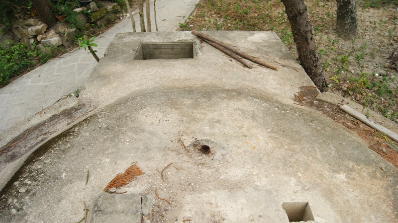

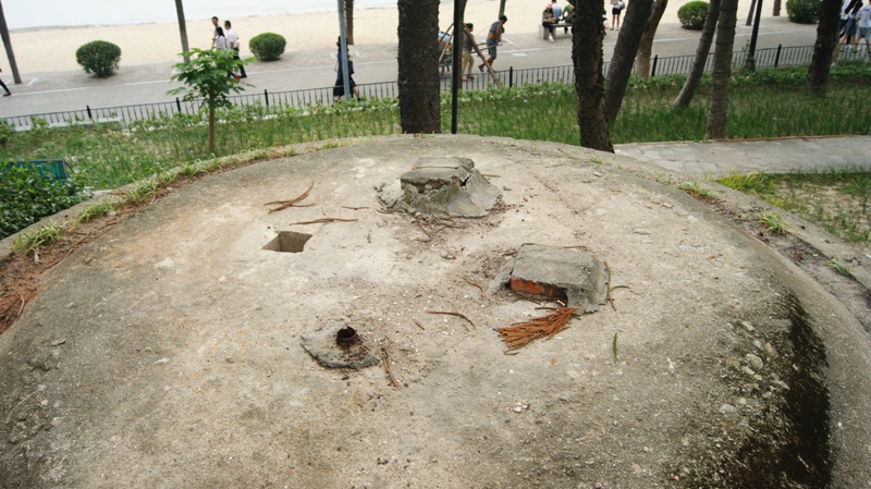

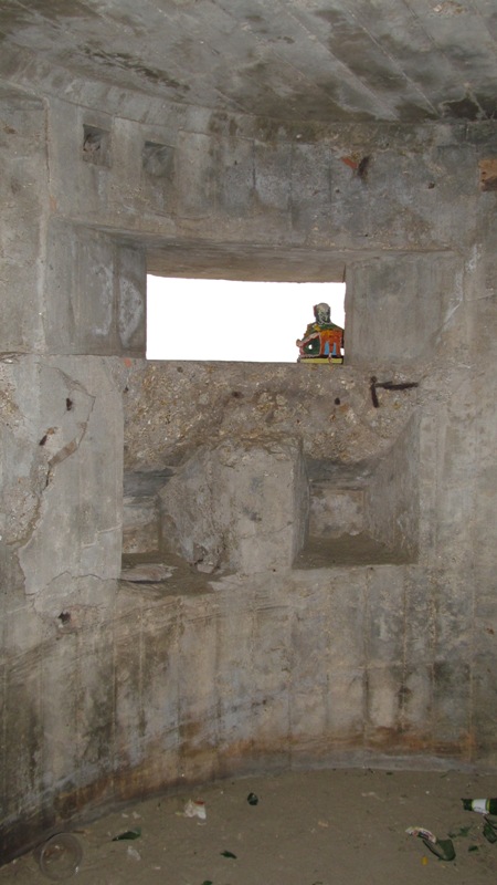

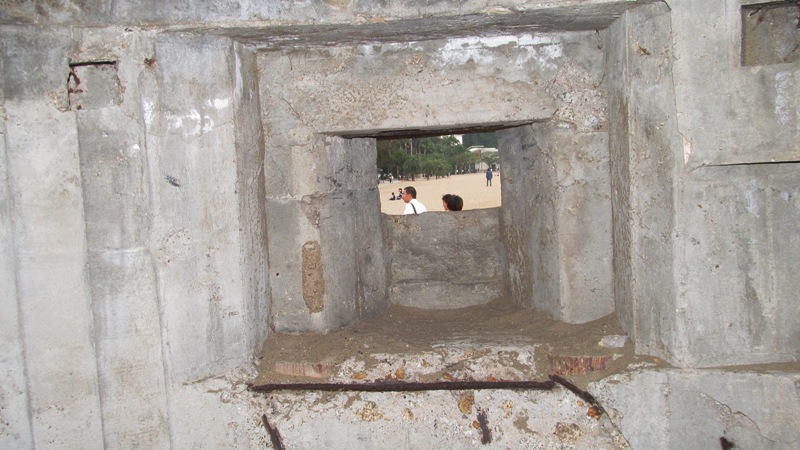

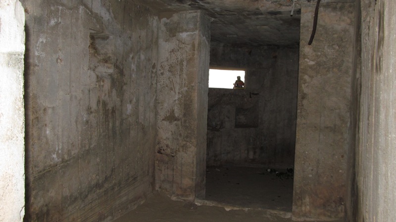

Толщина тыльной и боковых стен входной пристройки ДОТа - 50 см. Толщина покрытия в пристройке с входом - 50 см, толщина покрытия в боевом отделении за счет увеличенной толщина покрытия достигает 66 см.
index.php?t=getfile&id=29604&private=0
index.php?t=getfile&id=29605&private=0
Покрытие ДОТа
index.php?t=getfile&id=29606&private=0

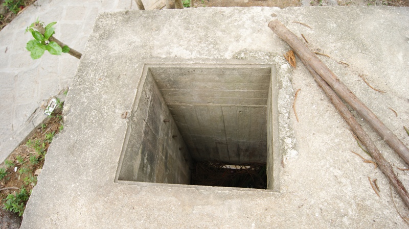

Лаз в покрытии ДОТа
index.php?t=getfile&id=29607&private=0
index.php?t=getfile&id=29608&private=0

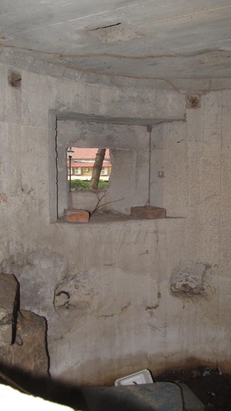

Вид из основной амбразуры на вспомогательные амбразуры в боевом отделении

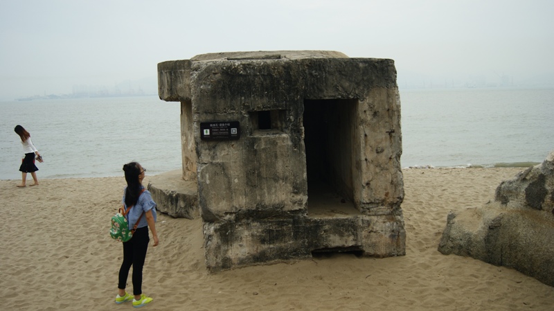

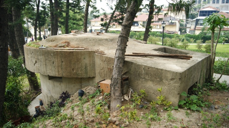

Следующий подобный одноэтажный ДОТ расположен на побережье соседней бухточки. Этот ДОТ также имеет одну основную и две вспомогательные амбразуры в боевом отделении и три амбразуры во входной пристройке

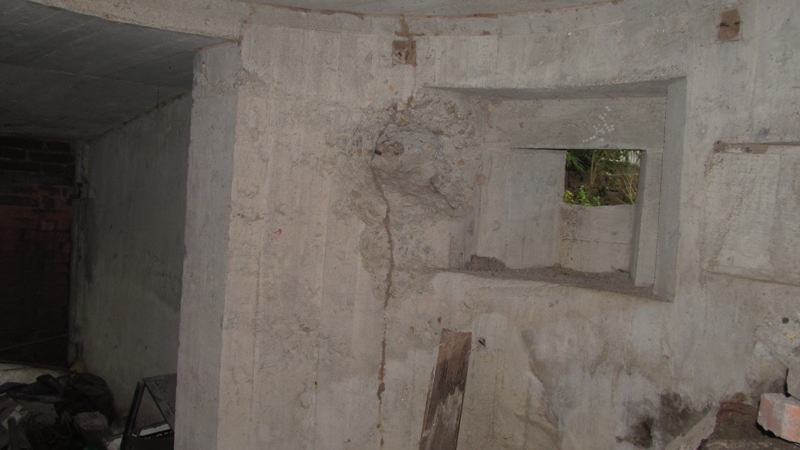

Выше приводил данные, что наружный диаметр ДОТа - 4,2 м, так эти данные относятся к покрытию боевого отделения вместе с выступающим бетонным навесом, диаметр боевого отделения по стенам конечно меньше.
Интерьер ДОТа, внутренний диаметр боевого отделения - 2 м, как в нашем советском СЖБОТе.
index.php?t=getfile&id=29614&private=0
Вид из входной пристройки на боевое отделение
index.php?t=getfile&id=29615&private=0
Вид основной амбразуры ДОТа
index.php?t=getfile&id=29616&private=0
Вид вспомогательной амбразуры ДОТа

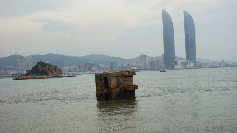

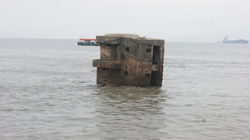

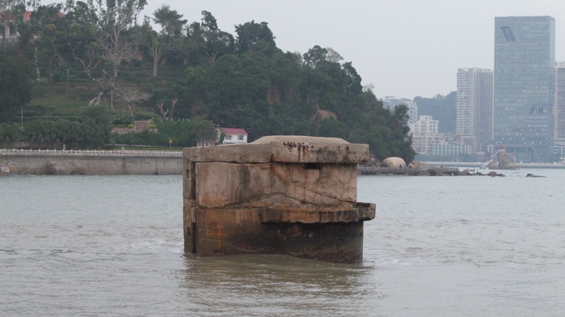

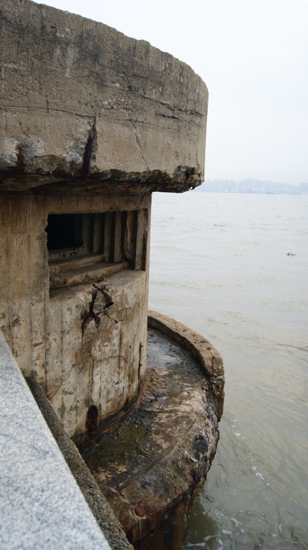

Следующий ДОТ - двухэтажный - расположен на выступающем мысе, второй этаж залит водой - прилив
index.php?t=getfile&id=29618&private=0

На следующем мысе находится еще один дот, также в воде
index.php?t=getfile&id=29624&private=0

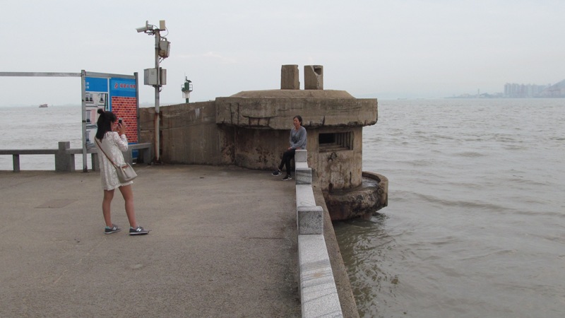

Хочется добавить: и так далее... Следующий дот на побережье острова Гуланюй
index.php?t=getfile&id=29626&private=0
index.php?t=getfile&id=29627&private=0
index.php?t=getfile&id=29628&private=0
index.php?t=getfile&id=29629&private=0
Здесь даже и комментировать лишнее, но в СССР такой подход к установке ДОТов навряд ли применили.
Вот и все увиденные ДОТы на острове Гуланюй, хотя там их как минимум в два раза больше. Но помимо типовых ДОТов есть в Сямэни очень интересный ДОТ совершенно другого типа, расположенный на восточном побережье главного острова.

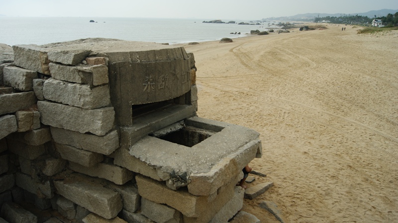

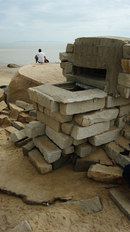

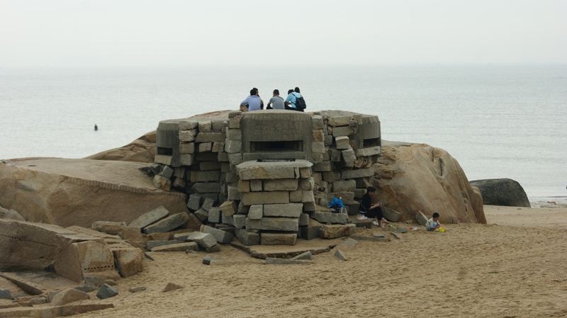

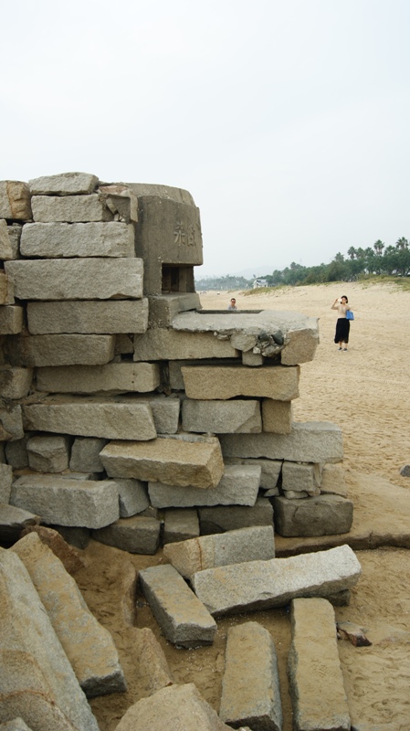

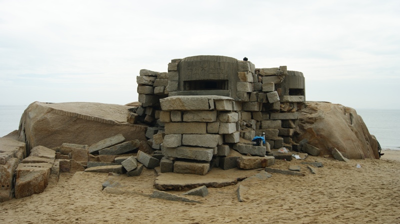

То, что кажется хаотическим нагромождением гранитных блоков и железобетонных колпаков - на самом деле вполне нормальный полноценный ДОТ - капонир, встроенный в обратный скат небольшой прибрежной скалы.
index.php?t=getfile&id=29631&private=0
Стены дота составлены из гранитных блоков на цементном растворе толщиной 30-40 см (явно не в один ряд), а основные части трех боевых отделений - их железобетона. Толщина железобетонной части составляет 80 см, т.е. это не колпаки, а вполне нормальные части ДОТа.
index.php?t=getfile&id=29632&private=0
index.php?t=getfile&id=29633&private=0
index.php?t=getfile&id=29634&private=0
index.php?t=getfile&id=29635&private=0
На последних двух фото как раз видно, что верхняя часть ДОТа представляет собой подобие монолитной конструкции
