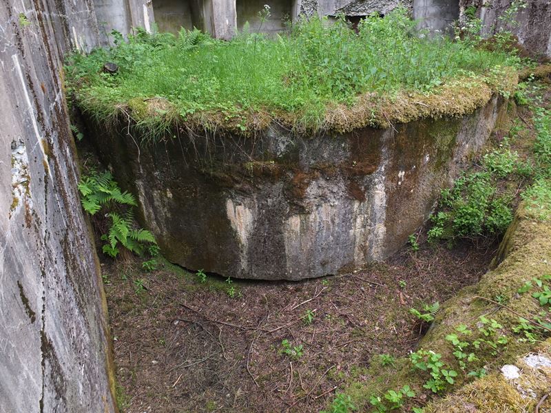

Кто, когда и зачем откапывал основание орудия - неизвестно, но зато теперь можно оценить его толщину (или глубину) - чуть больше 2-х метров:

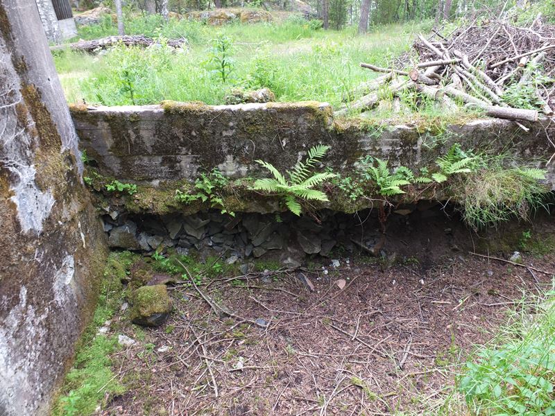

Рядом с потерной находятся окна подачи боеприпасов; соответственно, за теми дверями, куда не удалось попасть, тоже располагаются погреба.

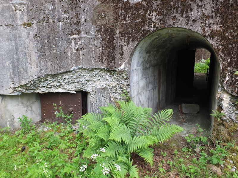

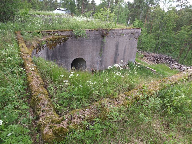

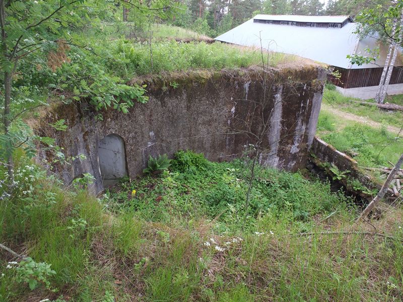

Какие-то тонкие бетонные стенки перед двориками - видимо, финская модернизация:
index.php?t=getfile&id=28153&private=0

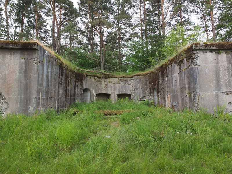

Точно так же, как и вот эти бетонные рамки поверх двориков:

А вот вид изначального дворика:
index.php?t=getfile&id=28156&private=0
index.php?t=getfile&id=28157&private=0

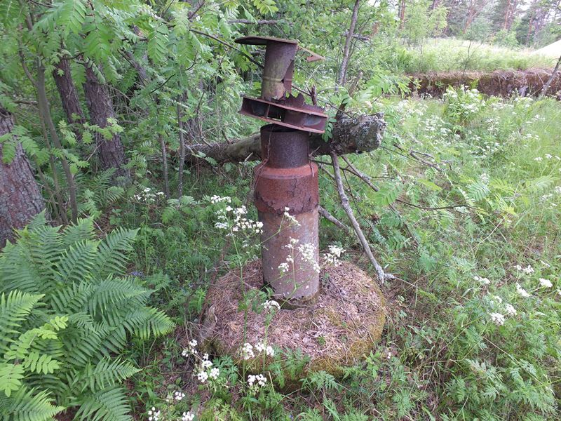

Выходы вентиляцмм погребов на крыше батареи:

Удивили броневые двери - за редким исключением прямоугольные, т. е. с плоским верхом. По фото непонятно, какого времени: вроде клепанные, но петли и замки смущают...
В собрании национального архива Финляндии (http://digi.narc.fi/) есть чертёжик как раз прямоугольных дверей, точь в точь, как на фото, с таким же замком, который, если правильно понимаю, называется кремальерным. На чертеже дата 21.III.16 и штамп фирмы "Tannerfors Linne & Jorn Manufaktur A. B.".
