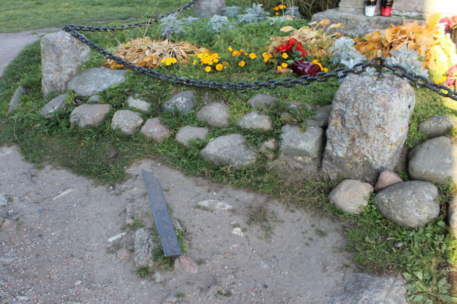

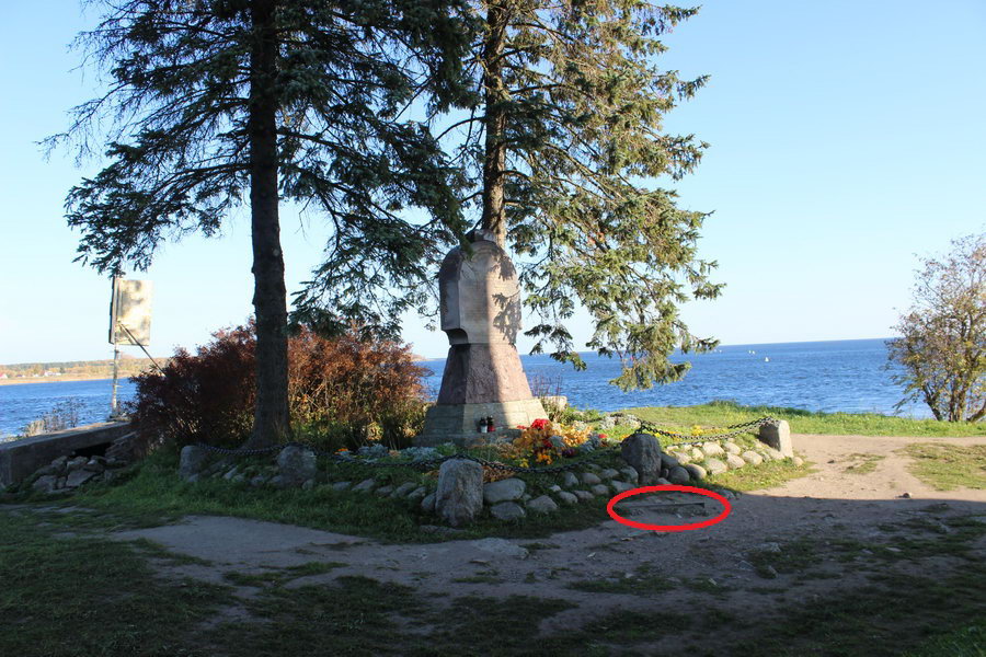

Примечательно, что орудие № 2 было установлено в нескольких метрах от памятника погибшим узникам Шлиссельбургской каторжной тюрьмы:

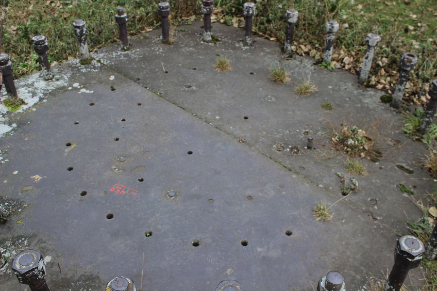

Орудия на Ореховом острове устанавливались на типовые временные деревянные основания, предназначенные для 152-мм. пушек «Канэ». Это ценнейшие реликвии русской артиллерии.
Первые чертежи подобных оснований датированы 1899 г. и предназначались для «Канэ» береговой версии. Во время Русско-японской войны такие изделия неоднократно применялись при строительстве батарей во Владивостоке и Порт-Артуре.

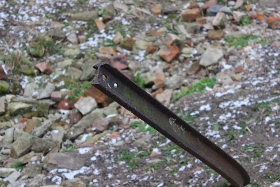

После войны они были модифицированы. Сохранившиеся в «Орешке» стальные «установочные части» деревянных оснований относятся к модификации 1911 года; в начале Первой Мировой их производство развернули в Петербургском Арсенале.
https://sun9-51.userapi.com/impg/rg-iXrLq3YKTD-o-XXMEVnrhM1J0xM9LeAumsg/UTk9CceNoJ4.jpg?size=807x734&quality=96&sign=2ab07d0c3d72588bffcb5db524d1d0ff&type=album
Такое основание собиралось довольно просто (по нормативам ПМВ за 12-16 часов):
Сперва брался 10 мм. стальной лист размером 2600 х 2600 мм. толщиной ок. 10 мм., называемый «нижней доской». На фотографии выше он едва виднеется из земли. В «доске» заранее по шаблону были насверлены 24 отверстия диаметром 50 мм. каждое. Диаметр круга отверстий составлял 2400 мм.
При сборке в эти отверстия вводились длинные анкеры (шпильки с резьбой) с уже накрученными на один из концов гайками. После этого «доску» опускали на грунт таким образом, чтобы гайки оказались прижаты к земле, а свободные концы анкеров смотрели в небо.
Затем поверх «доски» в особом порядке крест накрест выкладывали три ряда брусьев толщиной 15 см. и длиной 6 м.; если брусьям «мешали» анкера, то под них сверлили отверстия. Дополнительно брусья за пределами металлического листа скреплялись десятками 20 мм. анкеров.
Также для предотвращения смещения основания при стрельбе сквозь «пакет» брусьев глубоко в грунт забивались четыре деревянных кола толщиной 15 см.

https://sun9-20.userapi.com/impg/3v164jUOq8ZA9oOuiucTuFHhBk35h_gvZa3x_Q/tNnTyAOzLOY.jpg?size=807x409&quality=96&sign=26f174e0470294d9396a859c0d17f465&type=album
Красным кружком помечен один из 6 болтов, скрепляющих пластины верхней «доски» в период монтажа.
В хорошую погоду на плитах в «Орешке» можно различить клейма, помогавшие не запутаться при сборке верхней «доски». Выше эти снимки опубликовал miall

Особая благодарность - про схемы и фотографии железнодорожных узкоколейных путей, про них раньше информации мне не попадалось. От них осталось на острове очень мало, один кусочек рельса выглядывает из под оградки памятника узникам Шлиссельбурга около Королевской башни (снимки - октябрь 2021):
index.php?t=getfile&id=33959&private=0
index.php?t=getfile&id=33960&private=0
Еще один рельс, торчащий из земли, раньше видел на Меншиковом бастионе, но в прошлом году его как-то не увидел (снимок - 2014 года)
index.php?t=getfile&id=33961&private=0
В 2014 году на орудийных основаниях были видны музейные инвентаризационные номера (сейчас они исчезли).
На основании около Королевской башни был нарисован красной краской №458:
index.php?t=getfile&id=33962&private=0
У основания на Флажном бастионе был №442, а вот основания на Головкином бастионе я тогда не видел...

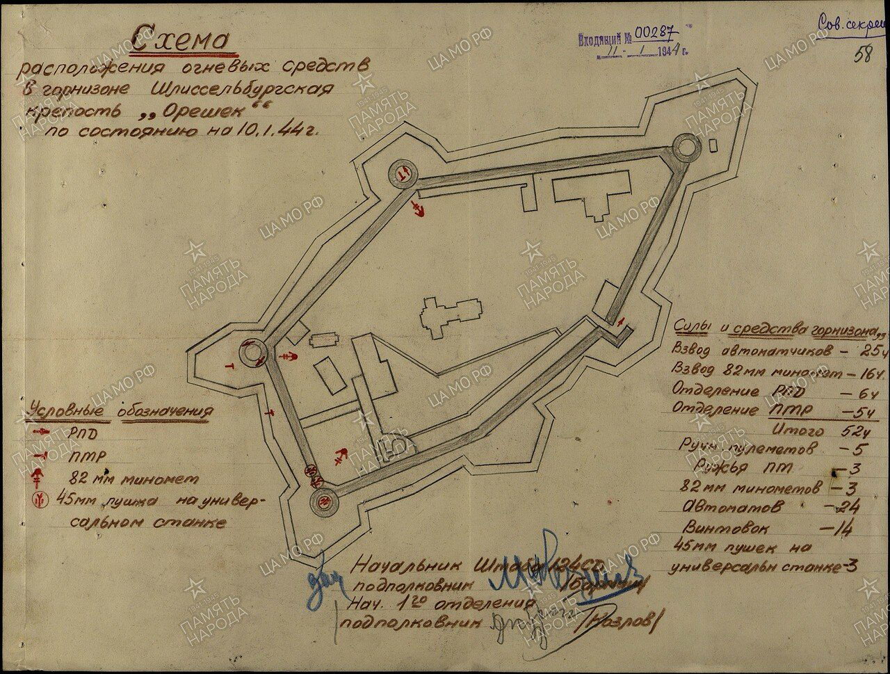

В ЖЖ есть хорошая подборка материалов (карт, схем, фотографий, открыток) Крепость Орешек. Шлиссельбург («ключ-город»)
Позаимствовал оттуда схему расположения огневых средств крепости Орешек на 10 января 1944 года:
index.php?t=getfile&id=33963&private=0
Интересно, что 45-мм пушки (все три штуки) "стайкой взлетели вверх" - поднялись на Королевскую башню и стену рядом с ней.
