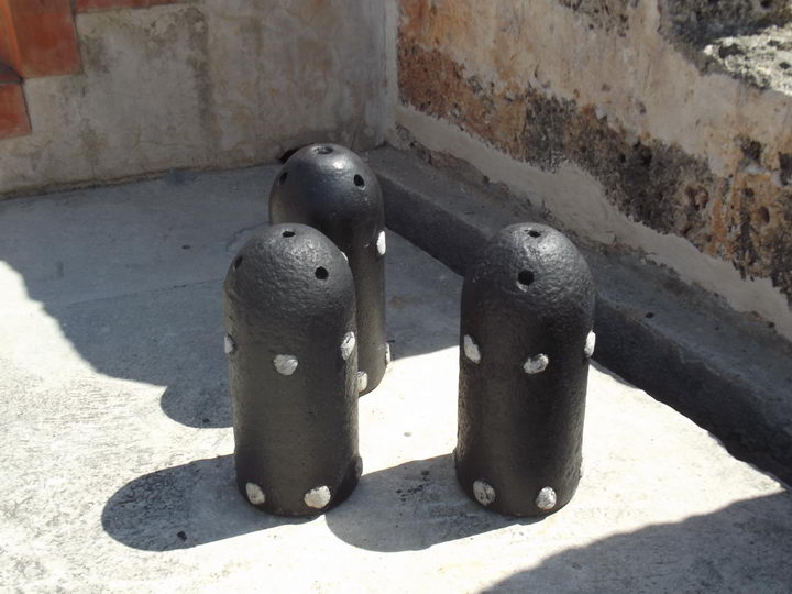

Боеприпас - чугунная граната с цинковыми поясками весом 32,1 кг.
Вопрос по гранатам. Сдаётся, что там не поясок должен быть, а цинковые ведущие выступы. С пояском-то в такой канал воткнуть трудновато будет, да и по нарезам прорыв газов обеспечен...

ava Да наверно, написано выступы. И даже есть они у меня, но для полевой артиллерии. Надо найти для 6 дм. пушек и переделать снаряды. Спасибо. Просто в основном я занимаюсь полевой артиллерией. Да и боеприпасами не особо занимался. Вот и поправлю теперь.
Народ, а может кто подскажет как они выглядели эти бомбы. Може ку кого фотографии есть?. А то что то поиски не приводят к результату.

Пушечка класс! Хочу себе такую Very Happy .
Что касается снарядов, то конечно должны быть снаряды с цинковыми выступами. Вот такие: обычная 6-дм. мортирная бомба и удлиненная.
http://s020.radikal.ru/i701/1212/9a/d401a96a4e6c.jpg
И еще такие снаряды красились черной масляной краской.

Александров Только написал дополнение, и вот получил. Спасибо. Спасибо. Приятно, когда помогают. А то варишся один с этими пушками. Переделаю снаряды и покажу. А вот трубка вверху интересно какая былахотя наверно у Рдултовского есть.

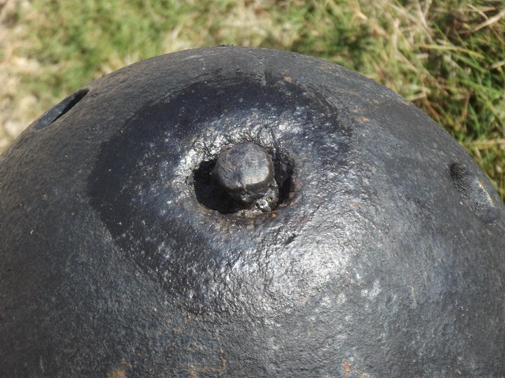

Войцехович писал(а) вт, 11 декабря 2012 21:46
Александров Переделаю снаряды и покажу. А вот трубка вверху интересно какая былахотя наверно у Рдултовского есть.

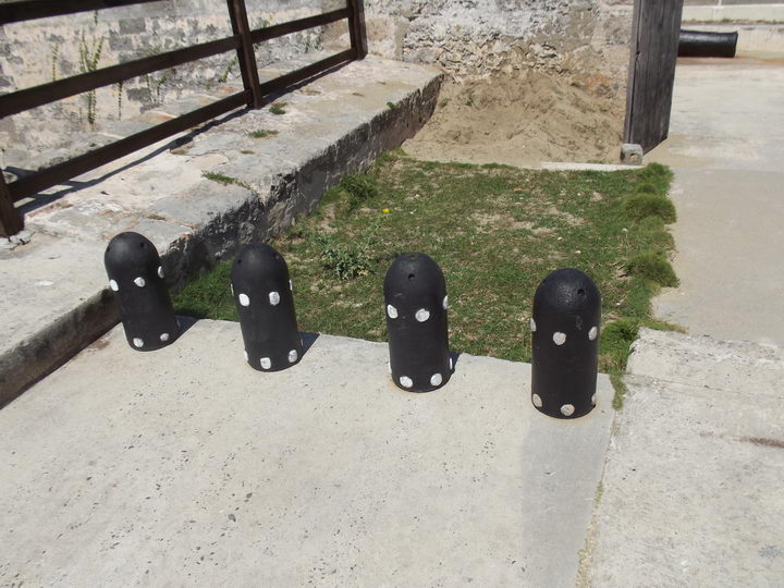

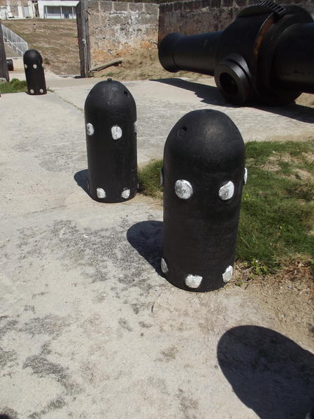

Для примера, как снаряды и трубки выглядит - аналогичные испанские снаряды, в большом числе сохранившиеся на Кубе. Конкретно эти сняты в крепости Castillo de Jagua неподалеку от Сьенфуэгоса:
index.php?t=getfile&id=17788&private=0
index.php?t=getfile&id=17791&private=0
index.php?t=getfile&id=17790&private=0
index.php?t=getfile&id=17792&private=0

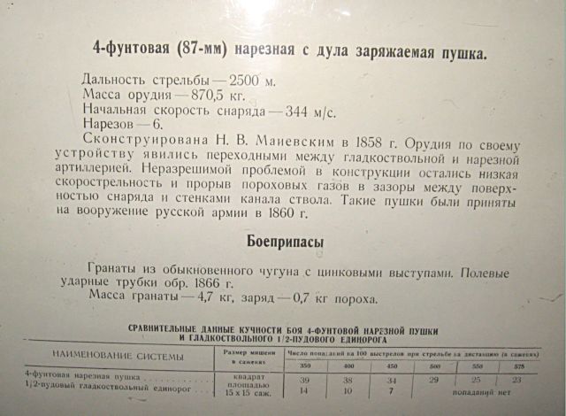

Да были фотки, точно, на форуме! Может и не 6"... miall, вспомните, там ещё часовой какой-то охранял это железо.
Тут ещё, для общего самообразования.

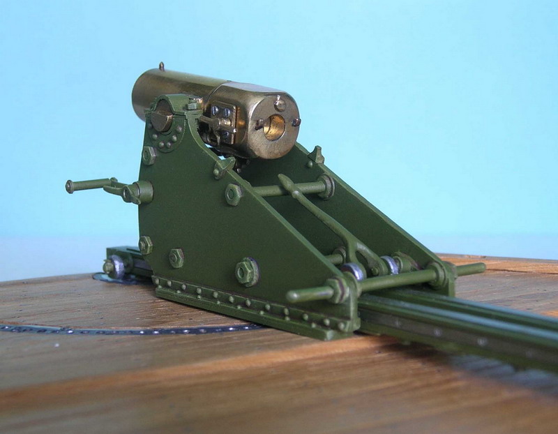

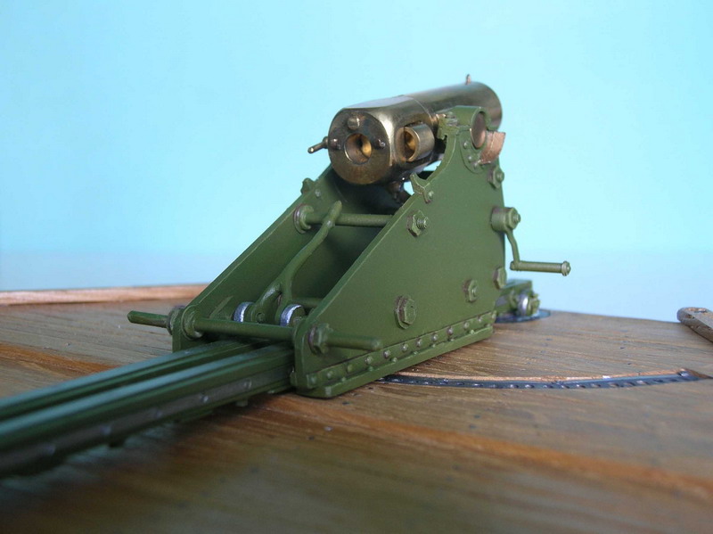

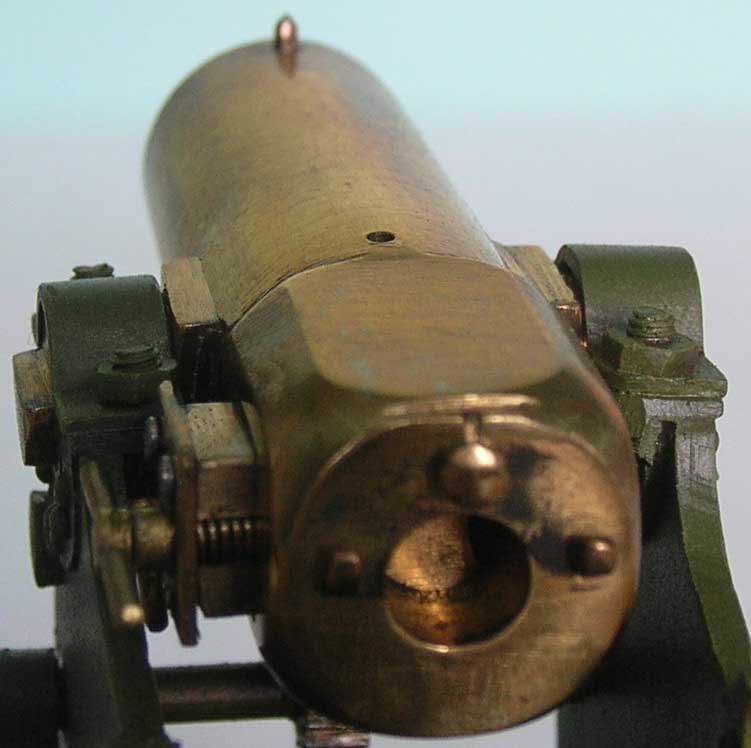

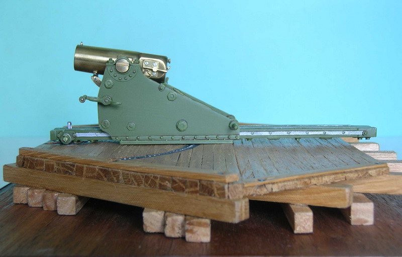

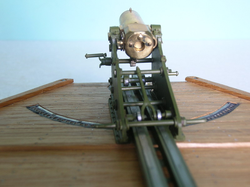

Пока дойдёт дело до токарного станка для вытачивания снарядов для мортиры 1862 г. показываю 6 дм. медную нарезную казнозарядную мортиру обр.1867 г. на станке Семёнова обр.1968 г. Производилась на СПБ и Брянском арсеналах до 1882 г. Чертежи тоже найдены в Брянском архиве.Угол вертикального наведения -5 +75 градусов. Платформа первоначальная с углом горизонтального наведения 90 град. Боеприпасы:1) Бомба обычного чугуна с толстой свинцовой оболочкой весом 36,9 кг.2). Бомба обычного чугуна с толстой свинцовой оболочкой весом 29,1 кг.3). Бомба обычного чугуна с тонкой свинцовой оболочкой весом 30,8 кг. Дальность стрельбы около 4000 м.
index.php?t=getfile&id=20125&private=0
index.php?t=getfile&id=20126&private=0
index.php?t=getfile&id=20127&private=0
index.php?t=getfile&id=20128&private=0
index.php?t=getfile&id=20129&private=0

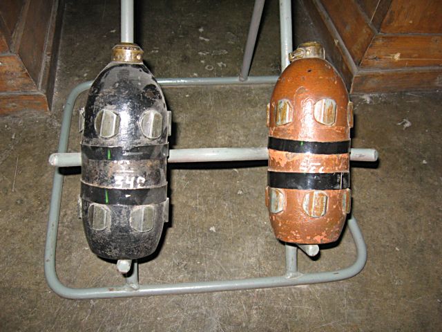

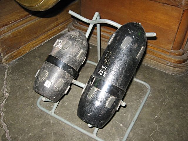

Войцехович писал(а) вт, 11 декабря 2012 21:12
Похожие на Ваши из Артмузея
index.php?t=getfile&id=20134&private=0
index.php?t=getfile&id=20135&private=0
index.php?t=getfile&id=20136&private=0
