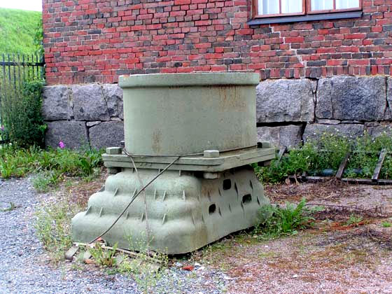

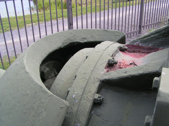

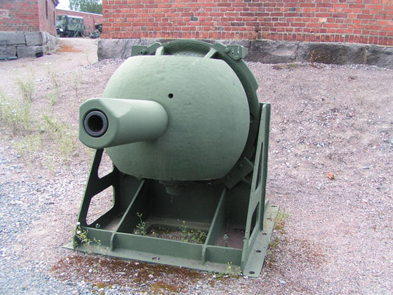

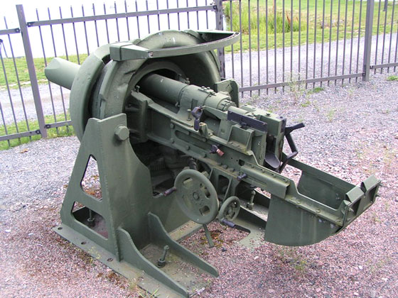

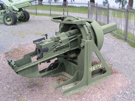

Эти фото Михаила Алексеева уже публиковались им на форуме fortification.ru, но думаю, все равно есть смысл продублировать их здесь.
Данный экземпляр располагается в открытой экспозиции Артиллерийского музея в городе Хамеенлинна (Hameenlinna) в Финляндии.
index.php?t=getfile&id=35&private=0
index.php?t=getfile&id=36&private=0
index.php?t=getfile&id=37&private=0
index.php?t=getfile&id=38&private=0
А вот эта фото на fortification.ru вроде не мелькала:
index.php?t=getfile&id=39&private=0
Стоит себе сиротливо непонятная металлическая конструкция в сторонке и мало кто наверное понимает, что это за штука.
А ведь где еще можно увидеть собранный броневой короб от Л-17 в таком виде?
Надо полагать, этот экземпляр установки как достался финнам в 1941 году, так с тех пор в таком виде и пребывал.
В опорном пункте Ваммельсуо (у Серово) финнами планировались два сооружения с установками Л-17. Под них успели отрыть только котлованы (до сих пор сохранились). Вполне вероятно, на фото как раз одна из установок, предназначенных для тех сооружений...

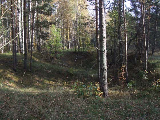

Отрытый котлован под сооружение Л-17:

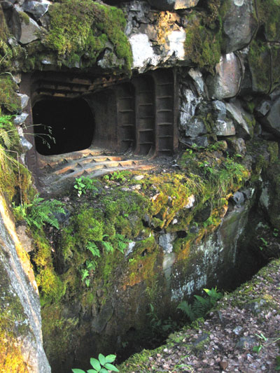

В восресенье, возвращаясь из похода по лнсному участку Масельского рубежа, завернул обмерить парочку сооружений узла Кархумяки.
И одно из них - артиллерийская ОТ v26 меня немного удивил...
Сооружение для Л-17, потому здесь размещусь...

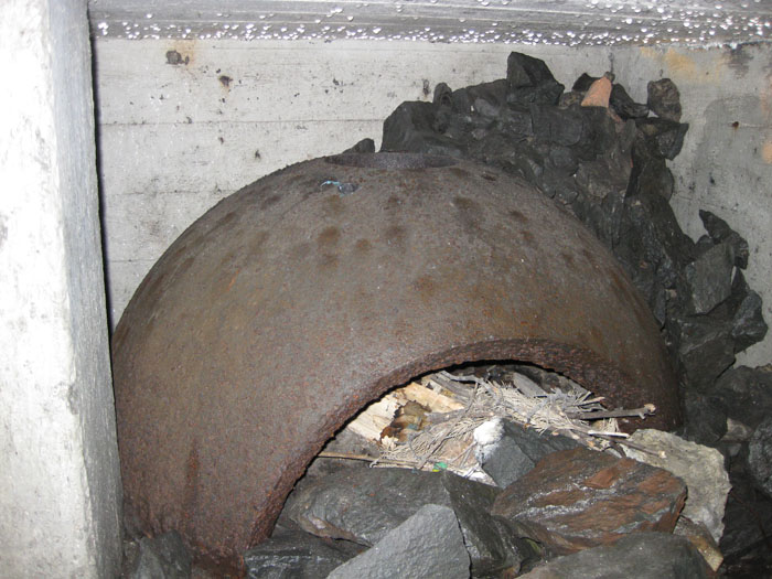

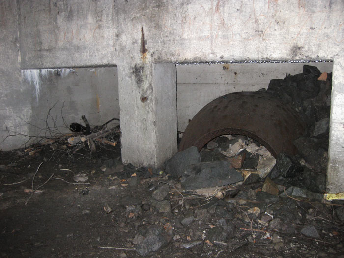

Как то вот не заметил я в нем в первый свой визит туда такую штуку(просто поразительно, куды я глядел???!):
index.php?t=getfile&id=178&private=0
В стене каземата ниша (интересная, со столбом посередине), в ней мирно полеживает броневой сферический щит от Л-17...
index.php?t=getfile&id=179&private=0
Вот такие вот штуки можно еще встретить в "наших" сооружениях...

Re: 76-мм установка Л-17 [сообщение #897 является ответом на сообщение #896] вт, 15 июля 2008 11:34 Переход к предыдущему сообщенияПереход к следующему сообщения

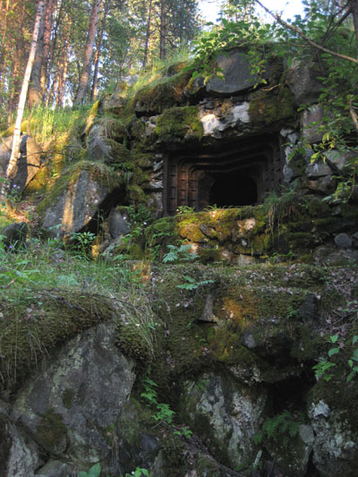

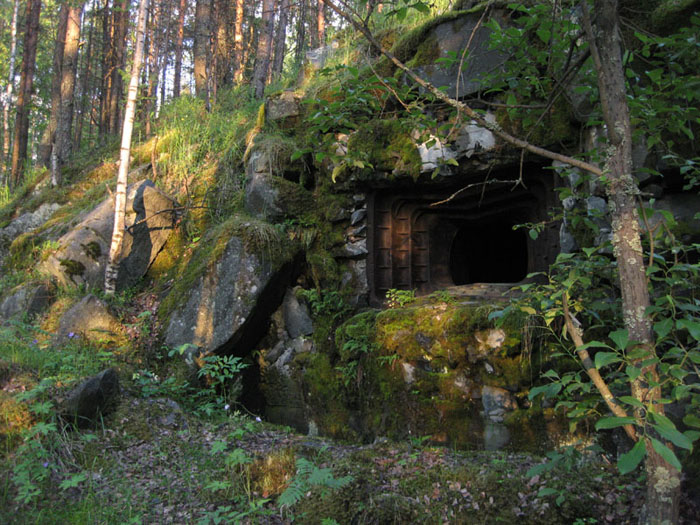

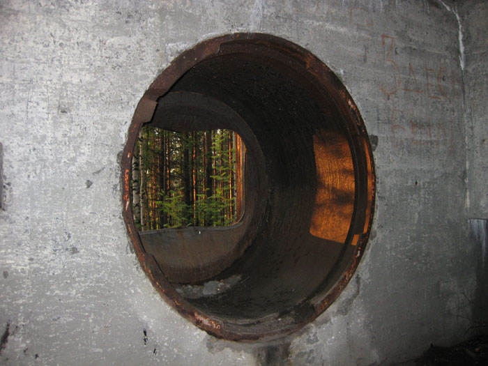

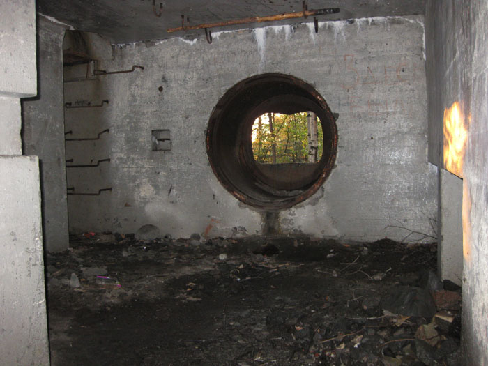

И несколько фото самого сооружения...
Красиво тогда было.
index.php?t=getfile&id=180&private=0
index.php?t=getfile&id=181&private=0....index.php?t=getfile&id=182&private=0
На правой диамантный ровик видно с отверстием гильзосброса...
index.php?t=getfile&id=183&private=0
Слева лаз в наблюдательный броневой колпак, справа - упомянутая ниша "со столбом".
index.php?t=getfile&id=184&private=0

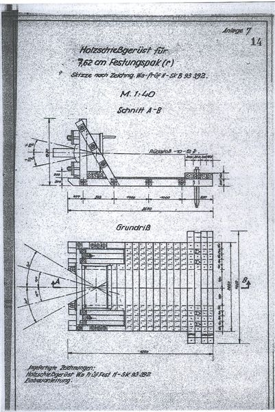

На польском форуме http://www.ioh.pl/forum/viewtopic.php?t=4478 выложили позаимствованный с аукциона немецкий рисунок. Пример монтажа Л-17 не в бетонных сооружениях. Жаль, что размер не очень Sad
index.php?t=getfile&id=2211&private=0
