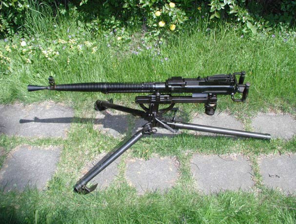

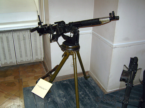

А для сравнения фото пулемета Силина, который предполагалось устанавливать в установке ДОТ-4.index.php?t=getfile&id=14500&private=0index.php?t=getfile&id=14501&private=0index.php?t=getfile&id=14502&private=0

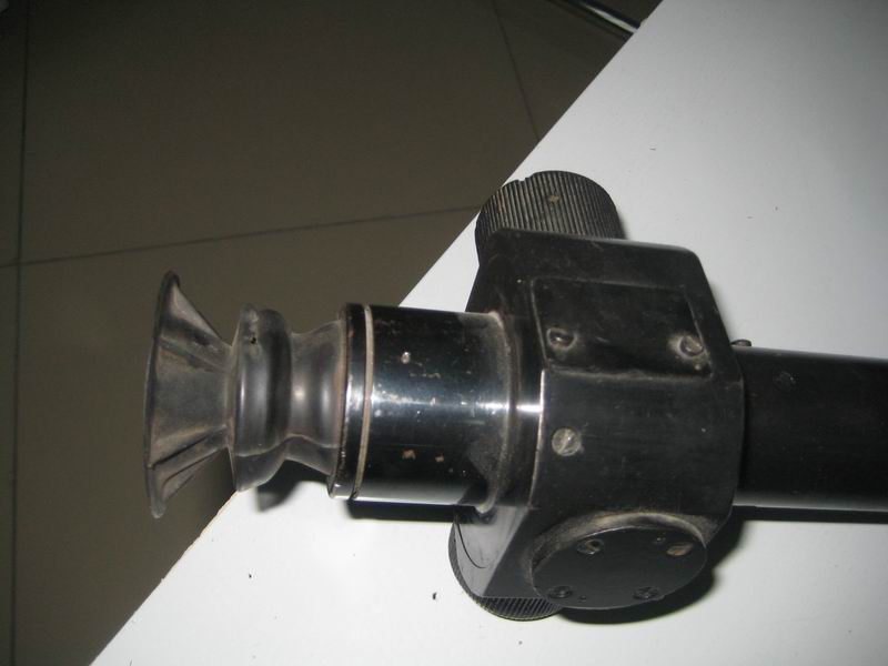

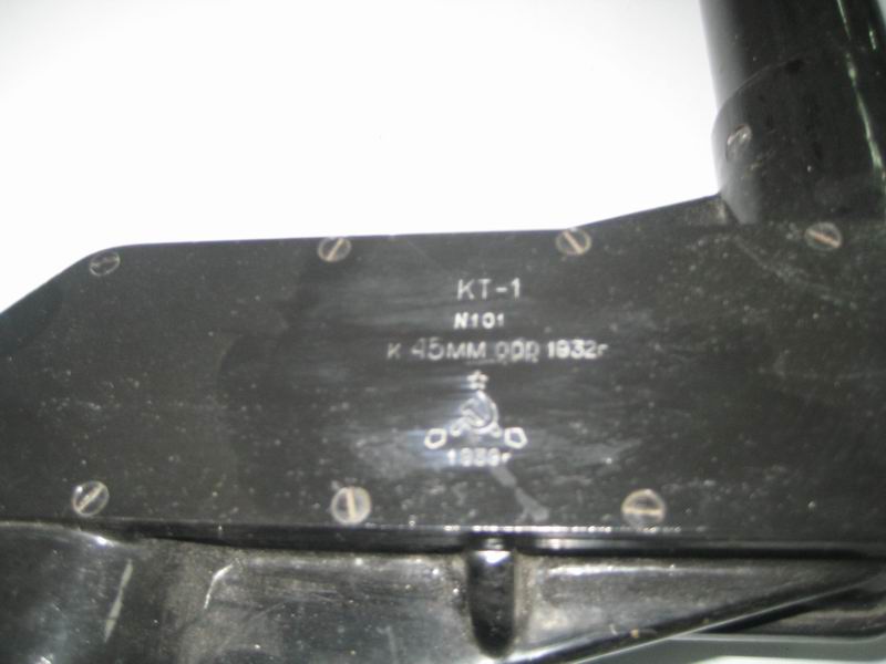

Недавно мы обращались в музей Новосибирского приборостроительного завода (бывший завод № 69 Наркомата вооружений) в поисках материалов по прицелам КТ-2 для установок НПС-3, в целях изготовления макета для реконструкции установки НПС-3 в ДОТе. По КТ-2 в Новосибирске ничего не нашли, зато нашлись конструктивно похожие прицелы КТ-1, стоявшие на вооружении установок ДОТ-4. Из музея завода прислали фотографии. Думаю, будет интересно.
Итак, оптический прицел КТ-1 для установки ДОТ-4 (45-мм пушки обр. 1934 г., спаренной с пулеметом обр. 1939 г. на казематном лафете). Увеличение 2-кратное, поле зрения — 18 градусов. Имеет четыре вертикальных прицельные шкалы (для осколочного снаряда, бронебойного снаряда, легкой и тяжелой пуль) и одну горизонтальную шкалу для учета боковых поправок.
index.php?t=getfile&id=22413&private=0
index.php?t=getfile&id=22416&private=0
index.php?t=getfile&id=22412&private=0
index.php?t=getfile&id=22414&private=0
index.php?t=getfile&id=22415&private=0

Во, тут попалось, на SA-Kuva
index.php?t=getfile&id=25421&private=0
Там ещё и на станке есть, установленный.
