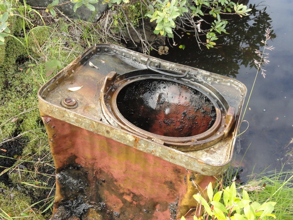

Был бы благодарен за идентификацию.
http://s001.radikal.ru/i194/1105/4b/3056d28b38e1.jpg
Re: Укупорка пороховых зарядов [сообщение #29223 является ответом на сообщение #29220] вс, 08 мая 2011 18:45 Переход к предыдущему сообщенияПереход к следующему сообщения
Футляры полузарядов очень похожи на 180/57, но и разница с 8"/50клб невелика,которые вживую не видел, но размер ящика - больше, чем у 180-ки. Очень возможно, что это от 203мм. Вес полузарядов у них был близко, и масса брутто 55кг - не уточняет. Другие трафареты у меня не читаются.
Re: Укупорка пороховых зарядов [сообщение #29543 является ответом на сообщение #29223] вт, 24 мая 2011 19:17 Переход к предыдущему сообщенияПереход к следующему сообщения
судя по наличию буртика на донце это 203/50

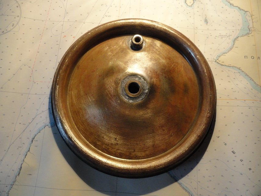

Re: Укупорка пороховых зарядов [сообщение #34730 является ответом на сообщение #10869] вс, 22 января 2012 22:52 Переход к предыдущему сообщенияПереход к следующему сообщения
peura53
Сообщений: 22
Зарегистрирован: октября 2011

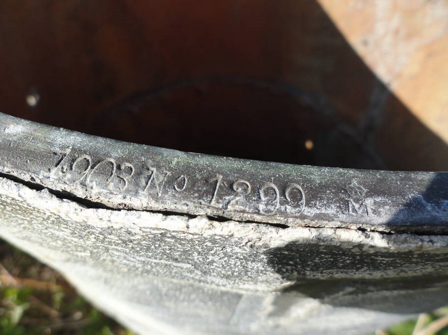

Народ, прошу помощи!
На представленных фото запечатлены (надеюсь, не ошибаюсь) винт
крышки-укупорки и обозначения на винте. Несколько таких девайсов
были найдены у позиций немецкой 15см SK L/40 на полуострове Не-
мецкий. С винта спилены две складные ручки и удалена соосно си-
девшая крышка с обрезинкой по периметру. Также вещица по перимет-
ру имеет резьбу, с помощью которой при вращении крышка топилась
в футляр. На одном из лучей также присутствует "15см М/98".
Сразу же скажу, что упомянутое орудие - морское, батарея принад-
лежала Кригсмарине и обслуживалась моряками.
Как было бы хорошо увидеть снимок контейнера, т.е. футляра.
Загугливание на название фирмы не дает ничего.
Спасибо.
P.S. Диаметр изделия 47 сантиметров!
index.php?t=getfile&id=15271&private=0
index.php?t=getfile&id=15270&private=0
index.php?t=getfile&id=15269&private=0
Поправил вставку фото - miall
[Обновления: пн, 23 января 2012 08:57] от Модератора

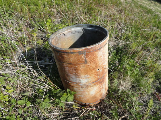

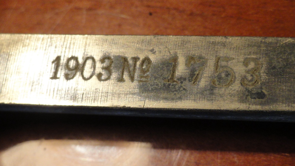

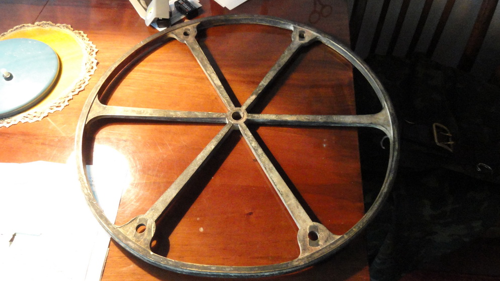

Re: Укупорка пороховых зарядов [сообщение #39160 является ответом на сообщение #10869] пн, 03 сентября 2012 22:00 Переход к предыдущему сообщенияПереход к следующему сообщения
peura53
Сообщений: 22
index.php?t=getfile&id=19112&private=0index.php?t=getfile&id=19111&private=0index.php?t=getfile&id=19110&private=0index.php?t=getfile&id=19109&private=0Добью свой же вопрос.
Морской кайзеровский пороховой футляр. Изготовлен из цинка, высота
около 60 см. Фото крышки погибло.
На двух других снимках вермахтовский пороховой контейнер. Крышка
литая, весит 3кг, задвижка удалена из-за крайней степени коррозии.
У меня были фото, где они применяются на наших походных кухнях и
в банном деле.
