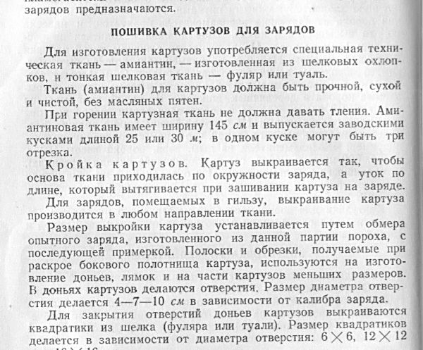

Во время описания лямок ошибся - ткань картуза назвал "х/б". Шелк, грубый шелк! Но когда начал редактировать себя через поисковик,- ахнул.Меня учили, и я учил, что амиантин- это то, о чем мы говорим. И вышеупомянутый "Справочник комендора" и Русаков В.А. и сборочные чертежи...называют этот материал амиантином, а это слово - АСБЕСТ! Shocked В поисках истины облазил за неделю все мыслемые источники, но истину нашел в кладовке зарядно-ремонтного цеха(бывшего), НАШИ бабушки кладовщицы последнее не отдадут!!! Сохранился 1 рулон, а на этикетке АММИАТИН. Деды, к коим и себя отношу могут путаться,но я постарался исправиться. Ткань до сих пор выпускают, тот же артикул, прекрасно идет на...портянки и на тело.А пропитывалась она,судя по закрытому подштампованному ВОСТу, как и ее название, понятно чем, для лучшего сгорания. Шелк обладает низкой теплопередачей(заряд в горячем стволе) и нетлеющим горением, хотя в инете ТАКИЕ дискуссии насчет остатков, мол это чушь,не хочу вмешиваться... Кстати, миткаль суровый, тоже шелк.Спасибо. Razz

Re: Укупорка пороховых зарядов [сообщение #11654 является ответом на сообщение #11647] вс, 01 ноября 2009 15:05 Переход к предыдущему сообщенияПереход к следующему сообщения
Интересно получается.
В старых книжках - "амиантин", на этикетке ноября 79-го года - "аммиатиновая"
В тырнете первое - синоним "асбестовый", второе - только косвенные упоминания и намеки на шёлк.
А комбинат видимо помер (статья из Википедии "Наро-Фоминск. Промышленность"):
Шёлковый комбинат — градообразующее предприятие, ныне переживающее не лучшие времена. В настоящий момент (28.05.2005) у предприятия за долги отключено электричество. Более не существует, комплекс зданий отдан под торгово-развлекательный центр, в данный момент (02.10.2008) идет его строительство.
Коллега, а книжку можно целиком отсканировать? Я учебник потихоньку сканирую, есть страницы, которые требуют капитальной чистки - изрисованы Crying or Very Sad

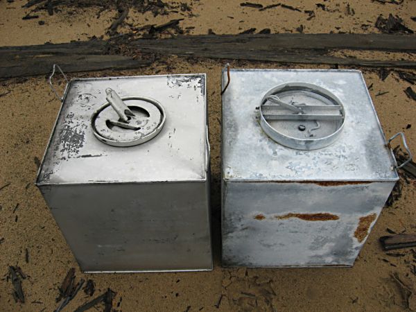

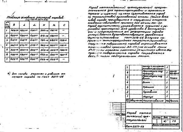

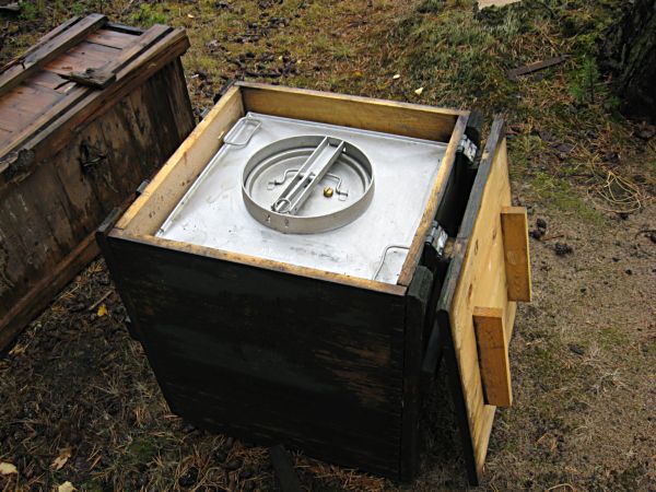

В настоящее время для хранения пороха и изделий из него (элементов зарядов,зарядов в отсылочных мешках для выстрелов малого и среднего калибров)применяются металлические оцинкованные короба семи типа размеров по ГОСТ 3377-55 с ЭРЗ двух типов. Для хранения, короба размещаются в деревянных ящиках различных модификаций.
На этом исчерпывается перечень гермотары для зарядов к выстрелам ВМФ по состоянию на 1960 г. Спасибо.
index.php?t=getfile&id=5662&private=0
index.php?t=getfile&id=5663&private=0
index.php?t=getfile&id=5664&private=0
  • Вложение: IMG_3696.JPG
    (Размер: 75.88KB, Загружено 2506 раз)
  • Вложение: IMG_3701.JPG
    (Размер: 65.18KB, Загружено 3047 раз)
  • Вложение: 3377-55.jpg
    (Размер: 69.35KB, Загружено 2742 раза)
