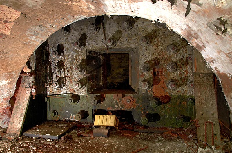

Наконец то ссобрался и посетил. Охрана есть, договорился, погулял. поснимал
Отчот сделаю попозже. Из свежих новостей: начальство института планирует в начале июня сделать что то вроде дня открытых дверей на форту с целью привлечь внимание к его бедственному состоянию, которое действительно мягко говоря совсем не ахти, по сравнению со Швецией. Оставил свой телефон, обещали сообщить дату.
В каземате центральной батареи.
index.php?t=getfile&id=20964&private=0

Re: Форт №6 северный [сообщение #44116 является ответом на сообщение #44111] чт, 28 марта 2013 19:31 Переход к предыдущему сообщенияПереход к следующему сообщения
Надо же, какая штука сохранилась. Класс!
И надо полагать, это далеко не единственная интересность...
Re: Форт №6 северный [сообщение #44124 является ответом на сообщение #44116] чт, 28 марта 2013 23:23 Переход к предыдущему сообщенияПереход к следующему сообщения
LlaBvuH
Сообщений: 1083
Так все-таки есть бронебруствер там. Отличная новость!

Re: Фотографии Форта №6 [сообщение #44156 является ответом на сообщение #44152] вс, 31 марта 2013 19:17 Переход к предыдущему сообщенияПереход к следующему сообщения
Абалдеть!
Просто слов нет!
Надо не пропустить день открытых дверей... Confused
Ограждение из пушек, кран, броневые напольные стены, дальномерные павильоны... С ума сойти...
Что интересно, дальномерные павильоны эти - старые, из тех которые построили еще где-то во второй половине 1880-х гг. Судя по всему и на Милютене, известный покосившийся - к той же партии относится.
Отличие этих даномерных павильонов от более поздник обр. 1895 - большее число детелей броневой крыши и меньшие размеры помещения (по крайней мере так по документам, я не мерил). Ну вот надо сплавать и померить.

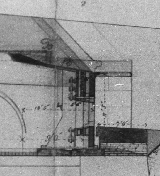

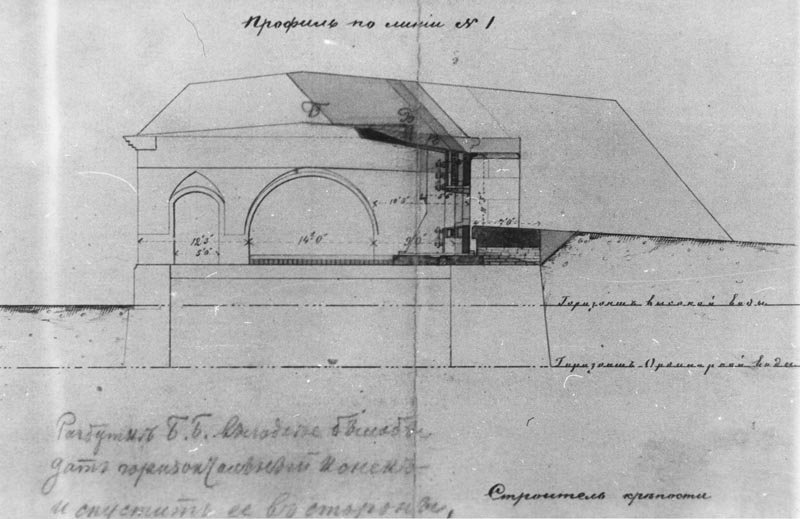

В переданной нам А.И. Сенотрусовым папке с фотокопиями архивных чертежей, которые делал в 1986 г. Ю.А. Скориков для своей книги, есть одно фото, которое в книгу не пошло.
Вот оно целиком:
index.php?t=getfile&id=20987&private=0
А вот фрагмент с броневой напольной стеной:
index.php?t=getfile&id=20988&private=0
Видно, что стена состоит из нескольких слоев. Но качество фото не ахти какое, так что непросто разобраться, где какие элементы. Может быть на месте с этим чертежом будет полегче.
И еще по этому чертежу видно, что возведение броневых стен являлось реконструкцией ранее построенного каземата.
