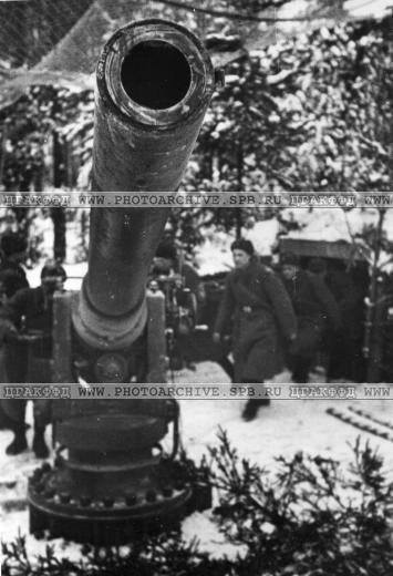

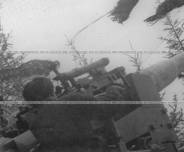

В эл. базе ЦГАКФФД нашлось еще несколько фото этой батареи, сделанных в 1941 году:
index.php?t=getfile&id=14397&private=0
Ар 7309 "Артиллеристы ведут огонь по противнику." Декабрь 1941, лействующая Красная армия. Фото - Уткин Б.В.
Судя по номеру - из той же фотосессии:
index.php?t=getfile&id=14398&private=0
Ар 7307 "Боевая тревога в артиллерийском подразделении." Декабрь 1941. Фото - Уткин Б.В.

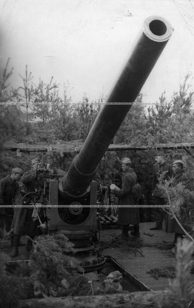

Еще несколько снимков орудия того же типа в таком же по обустройству дворике, сделанных в 1942-ом году:
index.php?t=getfile&id=14399&private=0
Ар 8249 "Расчет младшего сержанта В.Иванова ведет огонь." Октябрь 1942 г.. Фото - Васютинский Б.Б.
index.php?t=getfile&id=14400&private=0
Ар 177266 "Артиллеристы батареи ведут обстрел вражеских позиций из тяжелого орудия." Ноябрь 1942 г., КБФ. Фото - Васютинский Б.Б.
Несмотря на разную датировку (октябрь - ноябрь) и экспозицию снимков, судя по веткам маскировки, валяющимся под ногами и у основания орудия - оба снимка сделаны в один день.

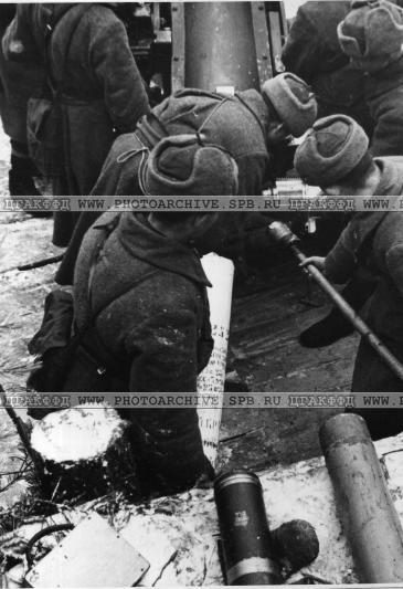

Еще один снимок такого же орудия, сделанный уже в 1943 году:
index.php?t=getfile&id=14401&private=0
Ар 45966 "Тяжелое орудие ведет огонь по фашистам южнее Ладожского озера." Февраль 1943 г, Ленинградский фронт. Фотограф - не указан.
А что за орудие? Однозначно на 100% идентифицировать не смог, сомнения мучают...

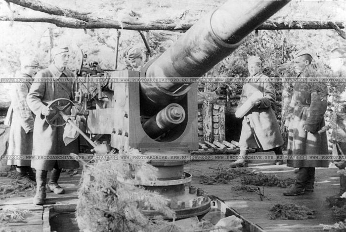

Теперь смотрим фрагмент Ар 8249:
index.php?t=getfile&id=14423&private=0
Видим: маховик ГН с наклонной осью - у орудия справа, маховик ВН - у орудия слева.

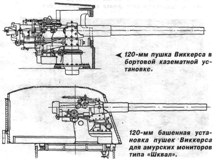

Если посмотреть по ссылке ava (спасибо за отличное качество чертежей!) - у берегового орудия все наоборот, маховик ГН с наклонной осью - слева, маховик ВН - справа.
По казематным и башенным орудиям нашел только их "вид справа":
index.php?t=getfile&id=14425&private=0
(это из "Корабельной артиллерии Российского флота 1867-1922" Широкорада; то же самое в его "Энциклопедии отечественной артиллерии").
У бортового казематного орудия - справа маховик ГН с вертикальной осью, маховика ВН справа нет; у башенного орудия - справа и маховик ГН с наклонной остью, и маховик ВН (для второго орудия в башне - они оба будут на левой стороне).
С архивными фото - ни один из вариантов не совпадает...
Re: 58-ая (602-ая) батарея 302 ОАД [сообщение #33213 является ответом на сообщение #33212] ср, 23 ноября 2011 02:36 Переход к предыдущему сообщенияПереход к следующему сообщения
miall писал(а) вт, 22 ноября 2011 23:13
Не, немного не так. У берегового слева маховик ГН с наклонной осью и маховик ВН, справа - маховик ГН на вертикальной оси через дополнительный редуктор.
Насколько могу судить, переставить маховик с наклонной осью, кронштейном и левой коробкой с левой стороны на правую особой сложности представлять не должно. Среднему валу без разницы, с какой стороны и чем его крутить будут, - лишь бы усилие передавалось...

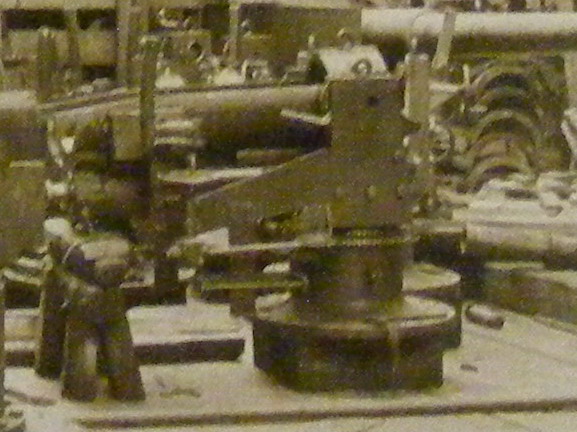

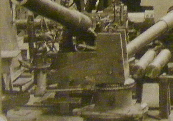

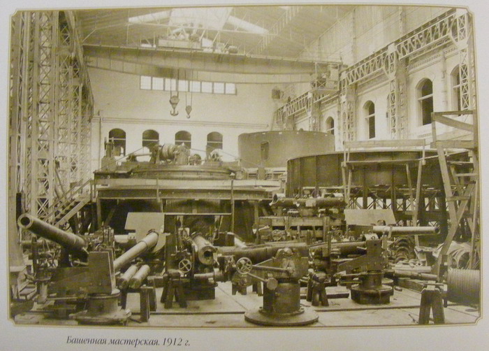

Не оставляло дежа-вю, что где-то подобный станок мне попадался на глаза. Нашел таки: весной, во время посещения музея Обуховского завода перефотографировал несколько интересных фото из толстенного фолианта недавно вышедшей книги по истории завода (ее на форуме анонсировали и, возможно, у кого-нибудь она есть вживую), на одном из фото можно разглядеть:
index.php?t=getfile&id=14426&private=0
index.php?t=getfile&id=14427&private=0
index.php?t=getfile&id=14428&private=0
