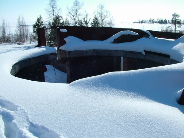

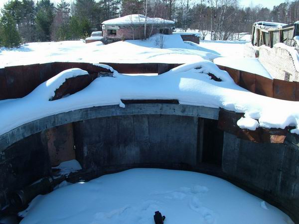

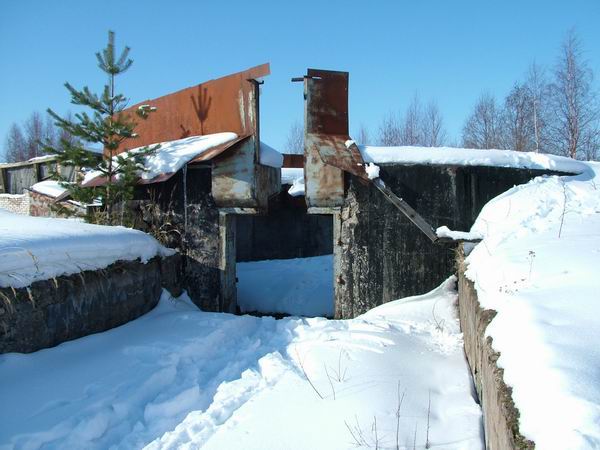

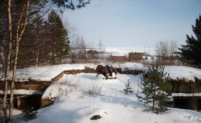

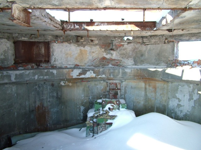

Три года назад я первый раз дошел до остова и почти сразу нашел Южную батарею:
index.php?t=getfile&id=2663&private=0
index.php?t=getfile&id=2664&private=0
index.php?t=getfile&id=2665&private=0
index.php?t=getfile&id=2666&private=0
Собственно, ничего интересного не представляет – практически типовая Финская батарея с кольцевыми двориками со свесами на два 152 мм орудия Кане. Батарея цела, но сильно изуродована перестройками в Советское время. Несколько подозрительно выглядит небольшое расстояние между двориками.

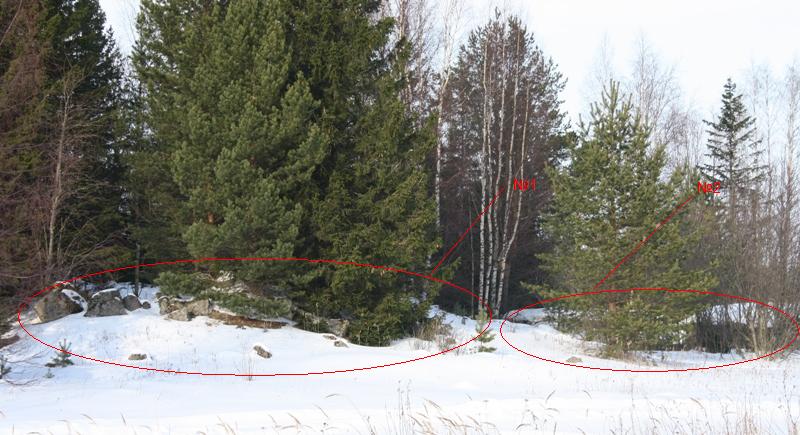

Наконец, 07.03.09, в третью попытку, вышли на Северную (у м. Варгосы) батарею.
Вот как она выглядит издали:
index.php?t=getfile&id=2667&private=0

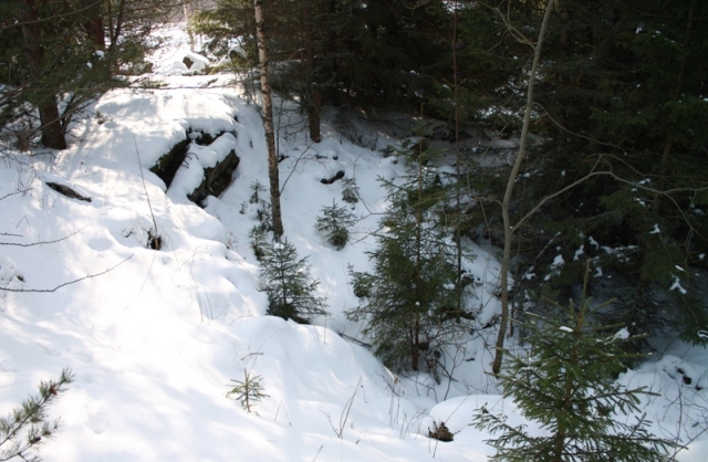

Объект №1, при ближайшем рассмотрении, напоминает «взорванный в хлам» кольцевой заглубленный дворик аналогичный по устройству и размерам Южной батареи:
index.php?t=getfile&id=2668&private=0
Делая вышеприведенные снимки и наблюдая краем глаза объект №2 (видно было, что он целый) подумал, было, что эта новая батарея построенная Финнами в 41-44 годах взамен взорванной в 40-м. Правда, было подозрительно, что новую батарею построили так близко от взорванной. (Интересно, почему не взрывали Южную?)

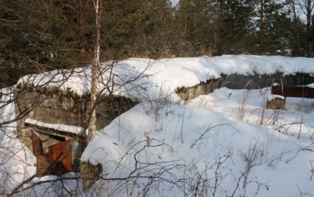

Но, закончив с объектом №1 обнаружил следующее:
Первый дворик (объект №2):
index.php?t=getfile&id=2669&private=0
На расстоянии 20 метров – второй:

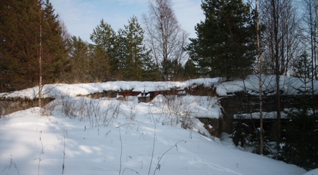

index.php?t=getfile&id=2670&private=0
index.php?t=getfile&id=2671&private=0

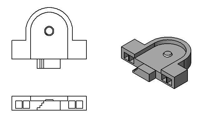

Конструкция их следующая:
index.php?t=getfile&id=2672&private=0
Первоначальная версия отпала сразу-же: Не могла передовая Финская форт. школа построить такое в 41-44 годах.
Первое время думал, что нашел Царскую батарею, построенную в 1916-17 годах в рамках укрепления подходов к Петрограду с Карельского перешейка (если тогда лихорадочно укрепляли Выборг – почему нет?) Но придя домой нашел вот-это:
«Фрагмент из книги "Линия Маннергейма и система финской
долговременной фортификации на карельском перешейке"
(c) Балашов Е.А., Степаков В.H. - СПб.:
Генерал-майор О.Энкель назначается в июле 1919 г. начальником береговой обороны страны. По его мнению, высадка десанта противника представляется возможной прежде всего на участке между Кякисалми [ныне Приозерск] и госграницей на Ладоге. В силу этого необходимо было укрепить отдаленные острова по линии Кякисалми-Салми, Вторую линию фортов предстояло построить на побережье между Кякисалми и Яаккима, а третью - на побережье между г.Сортавала и Салми.
К 31 октября 1921 г. на Ладожском озере появились следущие первые финские батареи:
- Тайпале (Ярисевя) - два 120-мм орудия "Армстронг";
- остров Коневец (северная часть) - два 6-дюймовых морских орудия, (южная часть)
- два 6-дюймовых морских орудия;
Работы были выполнены частным строительным предприятием - АО "Гранит". Это же предприятие возводило, наряду с площадками для батарей, также и казармы, жилые дома для постоянного обслуживающего состава, пристани и подъездные пути.»
То есть, Северная батарея на о.Коневец представляет собой ОДНУ ИЗ ПЕРВЫХ Финских батарей БО национальной постройки – своего рода СТАРТ Финской фортификации.
Можно предположить, что Южную батарею (как более важную и близкую к СССР) Финны в конце 30-х успели перестроить – возможно, капитально перестроив старые дворики в кольцевые, Северную не успели…
Непонятно, что тогда представлял собой объект №1(взорванный) на Северной батарее? Погреб? КП? Или это все-таки новая батарея с кольцевыми двориками? (Найти второй, правда, не удалось – не исключено что помешал снег)

Координаты не снимал. По местоположению батареи - постил вот эту фотографию на другом сайте (это вид на пирс базы института Курчатова):
http://balancer.ru/forum/punbb/attachment.php?item=142624
Батарея (она в кадр не вошла) начинаеться с левого края снимка. Схему батареи не делал, смысла пока нет - надо все внимательно там осмотреть без снега.
