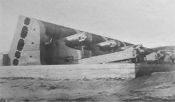

Недавно занялся историей создания на Константиновской батарее броневых брустверов. Естественно возник вопрос по их вооружению.
Сдублирую сюда известное уже фото:
На фото 8-дм. нескрепленные пушки на лафетах адмирала фон-Шанца за 9-орудийным бруствером Берда на Константиновской батарее. Фото, наиболее вероятно, 1868 или 1869 года, т. е. до поворота бруствера на 42 гр.
Согласно данным от Широкорада лафеты Шанца использовались для 8-дм. пушек за обеими брустверами Берда и бруствером системы Ланкастера. А вот для гранитного облицованного броней бруствера его автором, подполковником Шведе, были разработаны и затем изготовлены в количестве пяти штук лафеты принципиально иного устройства. Обе артсистемы - с лафетами Шанца и Шведе - приведены в Энциклопедии отечественной артиллерии на одном развороте - стр. 282-283, благодаря чему наглядно видно принципиальное между ними отличие: если лафет адмирала Шанца принадлежит, скажем так, к обычному типу берегового лафета, то лафет подполковника Шведе изготовлен без поворотной рамы.
Отсутствие поворотной рамы, по всей видимости, позволяло экономить место. Но стало интересно, откуда это решение пришло? Порылся в той же энциклопедии и наткнулся на несколько корабельных систем с гладкоствольными пушками, например, на стр. 126. То есть это решение - лафет без поворотной рамы - это "корабельный вариант"?
Второй вопрос.
Один хороший человек рассказал, что в XIX в. было выпущено множество технической литературы по различным артиллерийским системам. И по всей видимости, приведенные у Широкорада изображения были взяты из нее. Само собой, эта литература есть в библиотеках, но нет ли возможности поискать ее в Сети? Скажем описание вот этих орудийных установок с 8-дм. орудиями...
