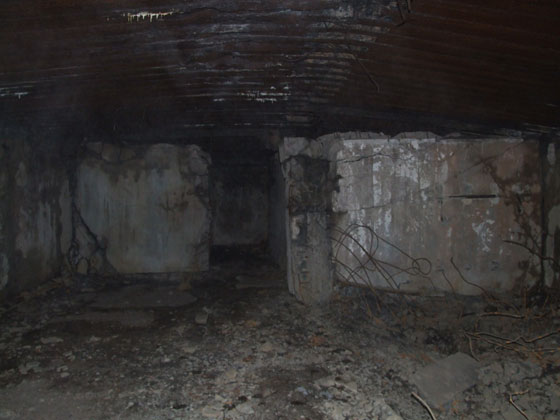

Несколько фото 212 батареи.
Входы в сквозник:
index.php?t=getfile&id=2253&private=0
Вход в блок (вид изнутри), справа - заслонка РЗ-31 обороны входа
index.php?t=getfile&id=2254&private=0
Внутренние перегородки разрушены взрывом:
index.php?t=getfile&id=2255&private=0
Дворик:
index.php?t=getfile&id=2256&private=0
