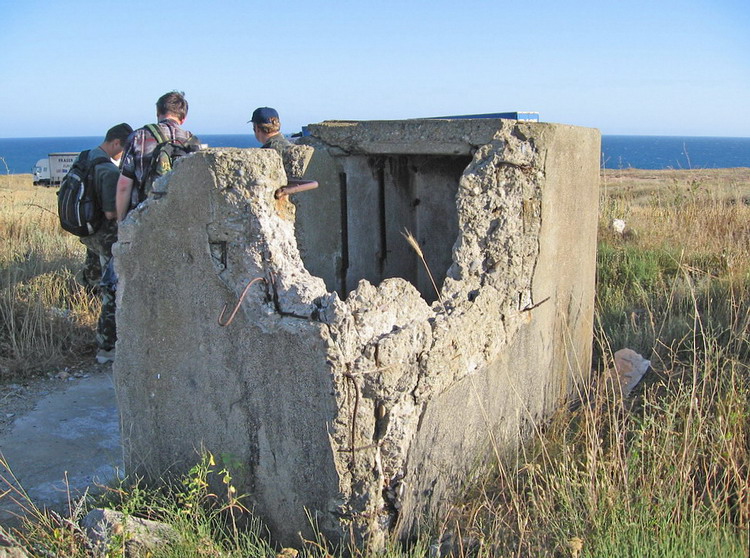

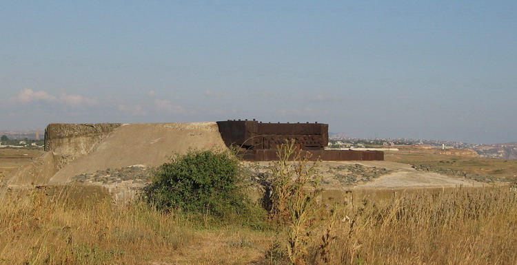

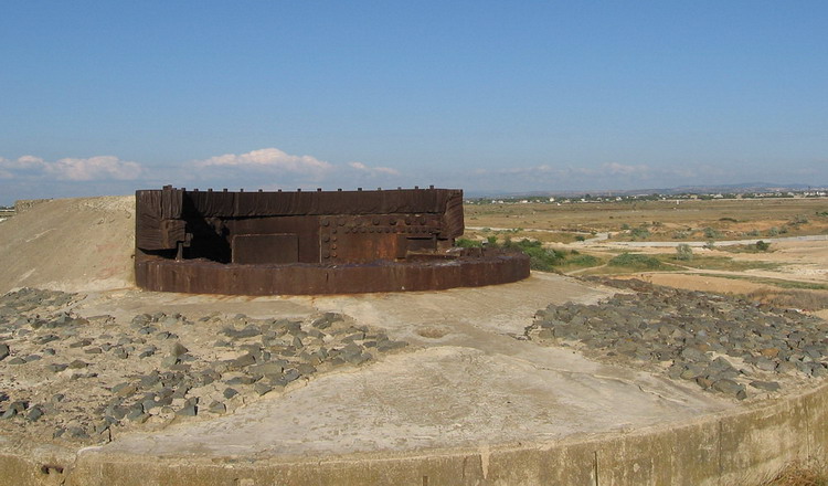

Добавлю немного фото остатков броневой рубки левого КП. Добавлю деталей к отличным фотографиям коллеги Канариса.
Пара фото общего вида КП.

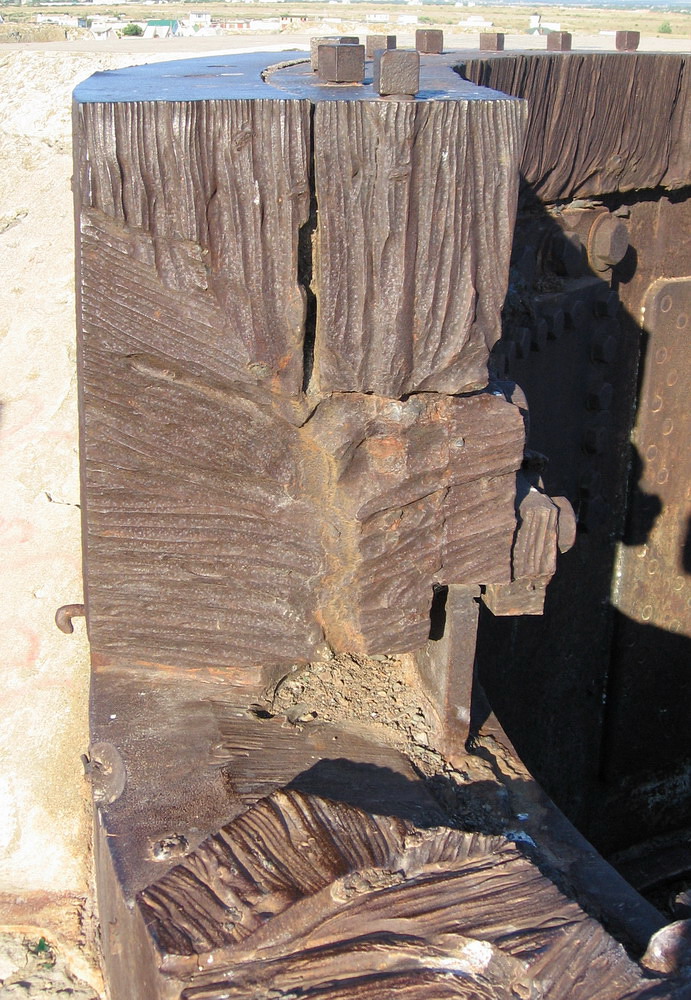

Теперь детали броневой рубки. Ныне их не увидишь.

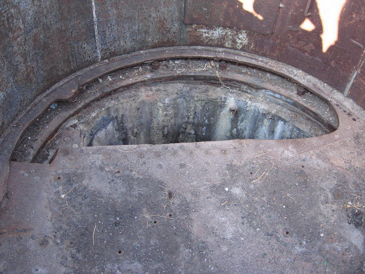

Пол с остатками люка. От него и начали резать плиты пола.
index.php?t=getfile&id=6507&private=0

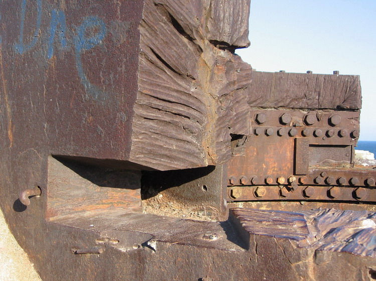

Крепление бронезаслонки. Видны пазы в заслонке для герметизации от газов.
index.php?t=getfile&id=6508&private=0
В приципе, устройство заслонки схоже с устройством заслонки в наблюдательном бронеколпаке типа ВСУ Новоград-Волынского УРа.
index.php?t=getfile&id=6509&private=0
index.php?t=getfile&id=6510&private=0

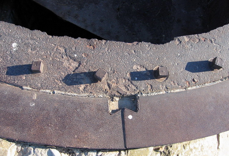

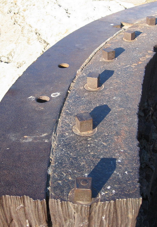

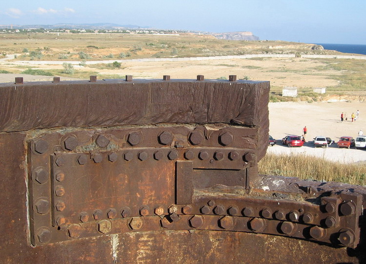

Замеренная в 2-х местах толщина плит стен была немного меньше 390 мм, что-то порядка 386-388 мм. Точнее уже не помню Sad
А вот и отличие от "уровских" бронеколпаков (во всяком случае тех, что я видел)- плита крыши прикручена к плитам стен не сбоку, а сверху.
index.php?t=getfile&id=6511&private=0
Шпилька "ласточкин хвост".
index.php?t=getfile&id=6512&private=0

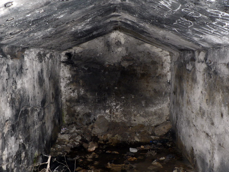

А это так выглядела потерна, ведущая из башенного блока к морю.
index.php?t=getfile&id=6513&private=0
  • Вложение: IMG_0548-1.jpg
    (Размер: 149.10KB, Загружено 1395 раз)
Re: БО ГБ ЧФ Севастополь советского периода (1920-...) [сообщение #14776 является ответом на сообщение #14775] вс, 24 января 2010 18:09 Переход к предыдущему сообщенияПереход к следующему сообщения
A_Kuziak писал(а) вс, 24 января 2010 17:31
Это как раз помещение воздушных фильтров, ныне расчищенное.

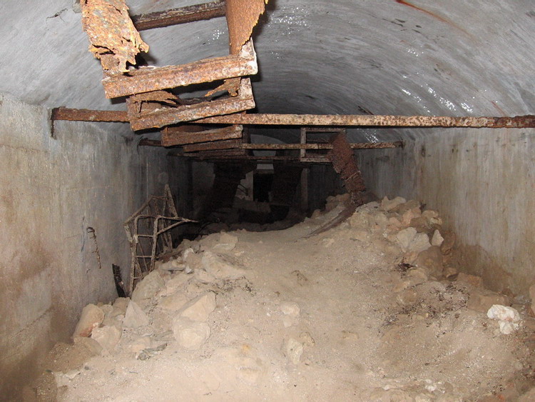

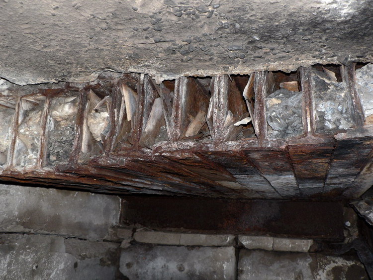

В продолжение темы еще несколько снимков 35-ой (все фото 2006 г.)
index.php?t=getfile&id=6529&private=0
Фото иллюстрирующее систему противооткола примененную на ББ №35 (место где снимал точно не помню, где-то в районе 1-ой башни)
index.php?t=getfile&id=6530&private=0

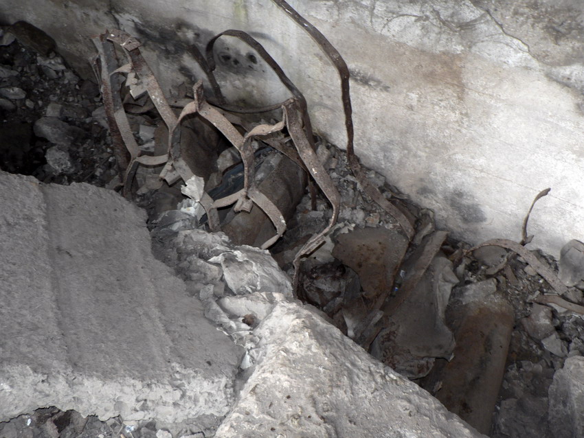

Остатки стеллажей для хранения пороховых зарядов в погребе 2-ой башни.
index.php?t=getfile&id=6531&private=0

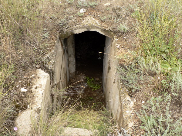

Вход в укрытие справа от 1-ой башни
index.php?t=getfile&id=6532&private=0

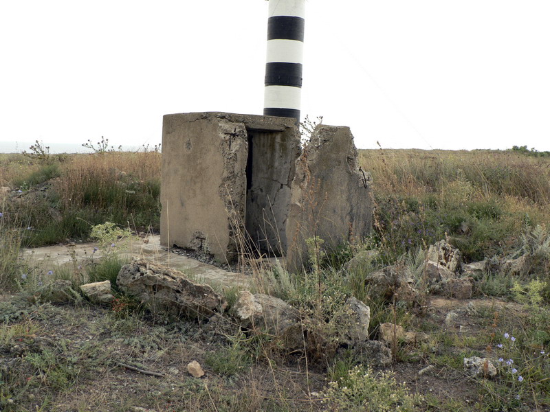

Назначение этого сооружения мне не известно. Что-то писалось по поводу декораций к фильму "Человек-амфибия", может оно к ним имеет отношение.

Думаю, что это сооружение имеет отношение к батарее, а не к фильму. Ощущение, что это какая-то цистерна, емкость. Может кабельный колодец. Когда я был на батарее, то севастопольские коллеги тоже не знали назначение сооружения. Но вид оно имеет старый, плюс скоб-трап. Вот фото с другой стороны.

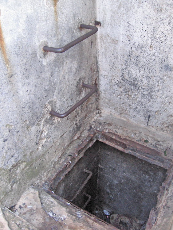

Это вентиляция потерны раньше был спуск в нее по этой шахте, потом его завалили

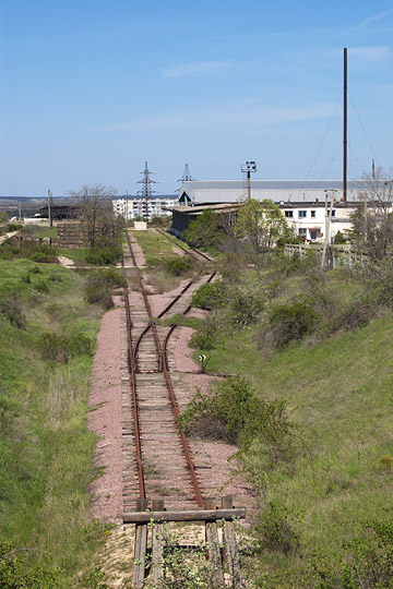

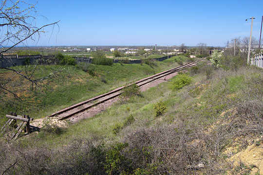

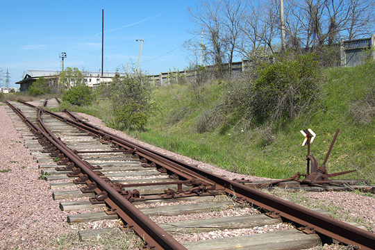

Возвращаясь к теме начального постинга, то есть про позицию ЖДАУ
index.php?t=getfile&id=1739&private=0
Задействовав новинку отечественной орбитальной группировки - маловысотный низкоскоростной спутник видовой разведки "Космос-5869" (он же изд. 11ДЗ40-2АГ), удалось получить снимки означенной выше предполагаемой позиции.
index.php?t=getfile&id=7766&private=0
index.php?t=getfile&id=7767&private=0
index.php?t=getfile&id=7768&private=0
Балласт из мелкого гранитного щебня, потому и такой необычный оттенок; рельсы Р50 уложены по деревянным шпалам, но на рельсах указан месяц изготовления VIII 85. Никаких артефактов, позволявших бы однозначно идентифицировать позицию, вроде упоров для ног ЖДАУ, не обнаружено. Но ж/д пути скорее всего переделывались/менялись...
