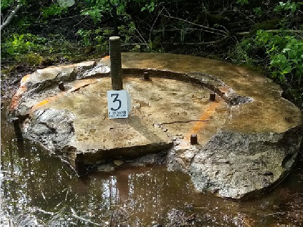

Подрыв исполнен безбризантным зарядом без твёрдой оболочки. Под эту формулировку отлично подходят заряды дымного пороха в матерчатом картузе. Заряды были уложены под нижнюю раму станка, причём с одной стороны заряд был больше, для придания направления завала орудия. Гайка центрального шкворня была предварительно откручена. Своровал фото Шедевра Войцеховского не корысти ради, а науки для. Красным овалом отмечено место заряда, оранжевым- отколы от взрыва и следы от падения орудия. Небольшие отпечатки в передней части основания говорят что орудие сначала нырнуло вперёд, а потом завалилось.
Способ откола блочных массивов в горнодобывающей отрасли известен много лет. Сверлятся шпуры, заливается вода и вода замораживается подачей сжиженного газа. Лед расширяется и откалывает блок. То же произошло, но только в природе, у Вас на снимке. Ежегодно это происходит и с некачественным асфальтобетонным покрытием на дороге. Зачем было вывинчивать гайку? А главное, на батарее был ключ...

Спасибо, интересная версия. У меня есть некоторое образование, ещё советское, в области горного дела в целом и БВР (буровзрывные работы) в частности. Это, конечно, очень далеко от подрыва строений и оборудования, но всё таки...
Зачем откручивать гайку? Хороший вопрос... тоже думал про это. Лично моя версия такова: подрывом батареи занималась своя команда из офицеров и нескольких надёжных солдат ( по аналогии с МКИПВ). Гайку открутили чтобы орудие свободно снялось с основания и улеглось рядом. Такие, скажем, военные похороны. Можно было напихать весь имеющийся запас пороха внутрь станка и раскидать рваное железо по всему лесу, но сделали всё красиво и с честью.
index.php?t=getfile&id=32294&private=0

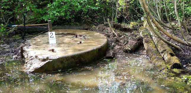

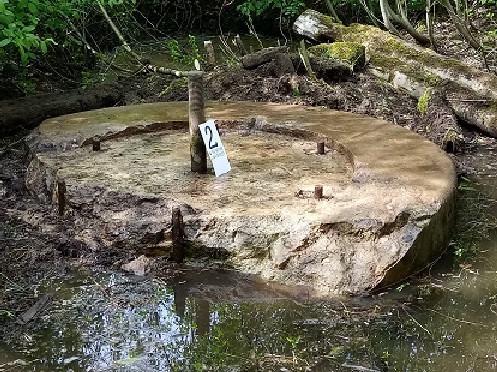

Основание №2, N59,36064 E027,85637, положение орудия А-0-5гр, завал орудия на правый бок
index.php?t=getfile&id=32295&private=0
Сохранились несколько брёвен от одежды дворика

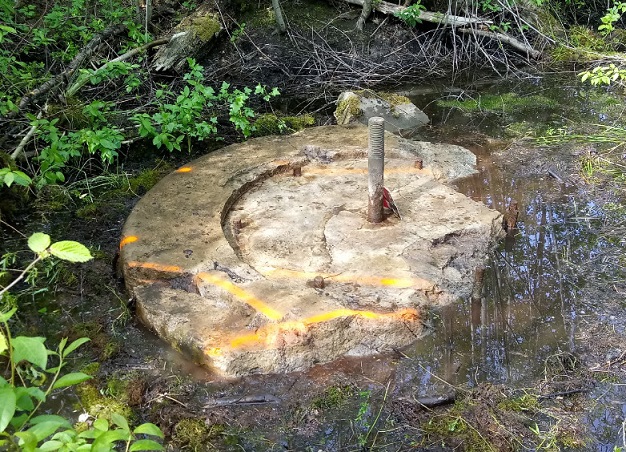

Основание №3, N59,36089 E027,85656, положение орудия А-300, завал орудия на левый бок
index.php?t=getfile&id=32297&private=0
Явный перебор с зарядом, наверно 2и3 взорвали первыми

Ценность этого снимка - видны этапы заливки основания. Вначале залили центральный, шворень,потом болты по периметру, и произвели окончательную подливку. Учитываем ускоренную работу в военное время. Поэтому с годами частями и откалывается бетон.
Теперь по Вашей версии. Зачем было таким образом "хоронить", если б/з к старым орудиям и так не хватало. По инструкциям надо было вывести орудия из строя - раздуть ствол, уничтожить замок и т.д., и вывезти или уничтожить оставшийся б/з. При падении орудия на какой-либо бок должны быть погнуты и порваны болты, а они,вроде, как целые.

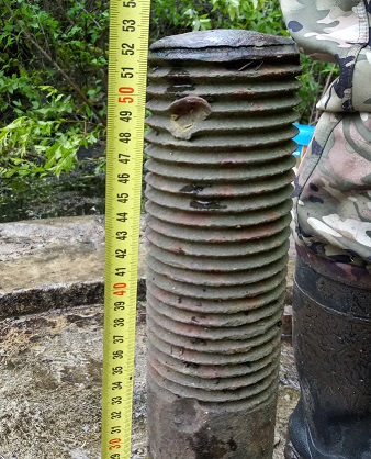

Все шпильки на основаниях сорваны как раз по линии начала резьбы. Фото крупным планом есть. А то, что это не природа, говорят осколки бетона отброшенные на пару-тройку метров.

И про ключ на батарее можно поподробнее (поостите дилетантов)? Embarassed
Re: Батарея 9-дм мортир в Ивангороде [сообщение #60034 является ответом на сообщение #60033] вс, 14 июня 2020 22:59 Переход к предыдущему сообщенияПереход к следующему сообщения
Поясняю. По поводу ключа Ваш коллега тоже заинтересовался исправной резьбой на шворне https://fortoved.ru/forum/index.php?t=msg&th=3137&got o=60027&rid=207&S=34edba4bdc5999000eb34041754ed261#m sg_60027
Ошибаетесь. Я не нашёл нигде подробных чертежей основания, по макету хорошо видно. Сначала на бетон,на шпильки, ложится круглая плита Д-1520мм, толщиной 2". Поверх неё вроде центральная втулка, упорный подшипник в виде роликового круга в сепараторе, радиально роликовый круг удерживают ролики- бочёнки надетые на шпильки и гайки сверху. И вот сверху, на весь этот пакет одет станок с орудием и притянут гайкой на шкворне. Стало быть при подрыве с открученной центральной гайкой станок с орудием спрыгивает с основания, а весь нижний пакет изрядно покорёженный остаётся на своём месте.
Что-же случилось со шпильками и остальными деталями, спросите Вы? А это уже вторая часть "марлезонского балета"))) Посмотрите пока на следы совместной работы кузнечного зубила и кувалды, на каждом основании есть характерные отпечатки.
