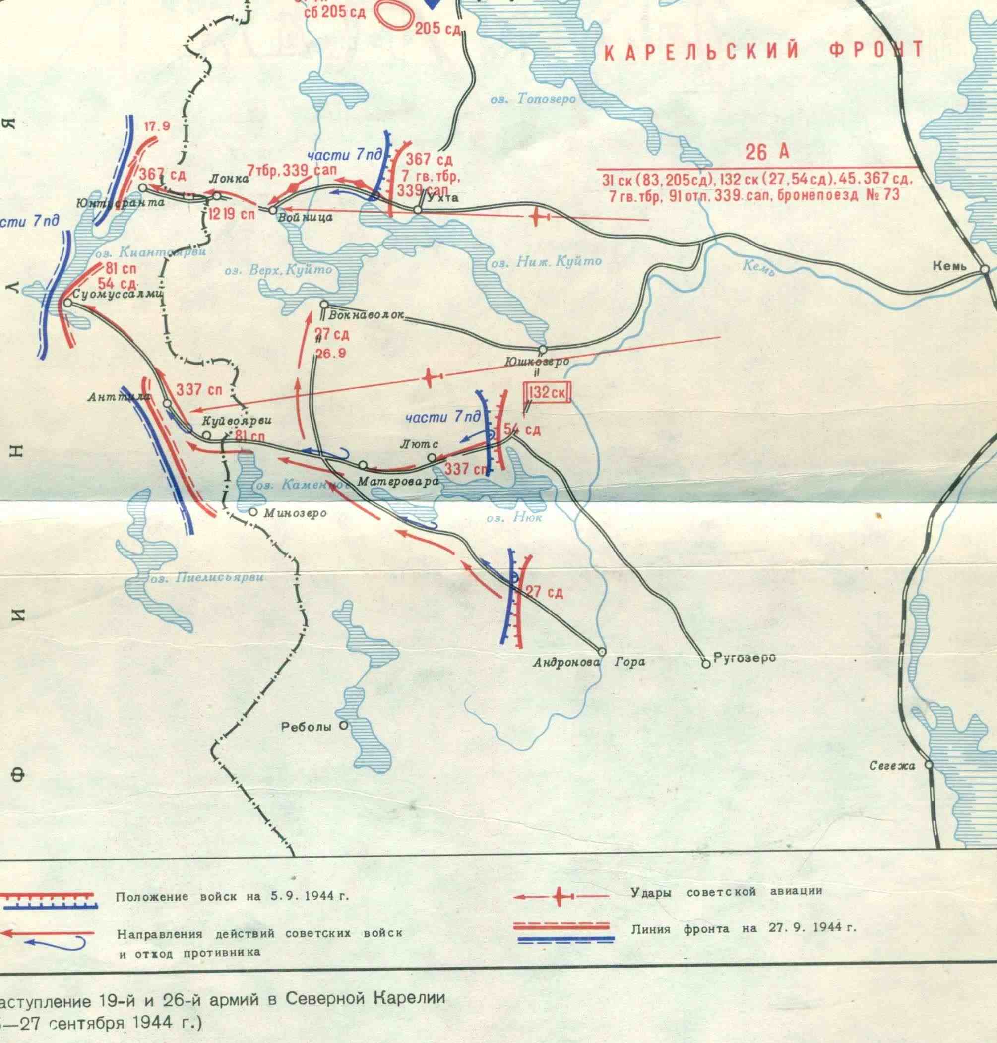

index.php?t=getfile&id=35056&private=0Приложенная схема с тогдашними дорогами не поможет?
Re: Финская фортификация 1941-1944 гг. [сообщение #63559 является ответом на сообщение #63558] пт, 19 января 2024 19:04 Переход к предыдущему сообщенияПереход к следующему сообщения
Сообщений: 436
avam писал(а) пт, 19 января 2024 18:20
К сожалению, нет - и участок не тот, и масштаб великоват, да и точность карт из советских послевоенных мемуаров и учебников оставляет желать много лучшего.
Re: Финская фортификация 1941-1944 гг. [сообщение #63562 является ответом на сообщение #63559] сб, 20 января 2024 14:31 Переход к предыдущему сообщенияПереход к следующему сообщения
Зато довольно показательная карта в смысле иллюстрации характера боев в той местности. )))
Re: Финская фортификация 1941-1944 гг. [сообщение #63565 является ответом на сообщение #63562] сб, 20 января 2024 19:53 Переход к предыдущему сообщенияПереход к следующему сообщения
Сообщений: 436
Stas-Vorobiev писал(а) сб, 20 января 2024 14:31
- особенно при сравнении численности войск с каждой стороны.)))

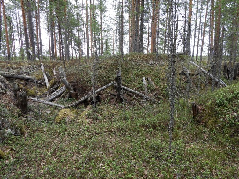

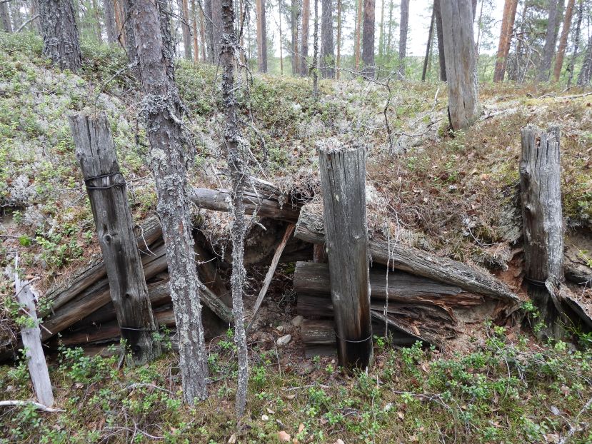

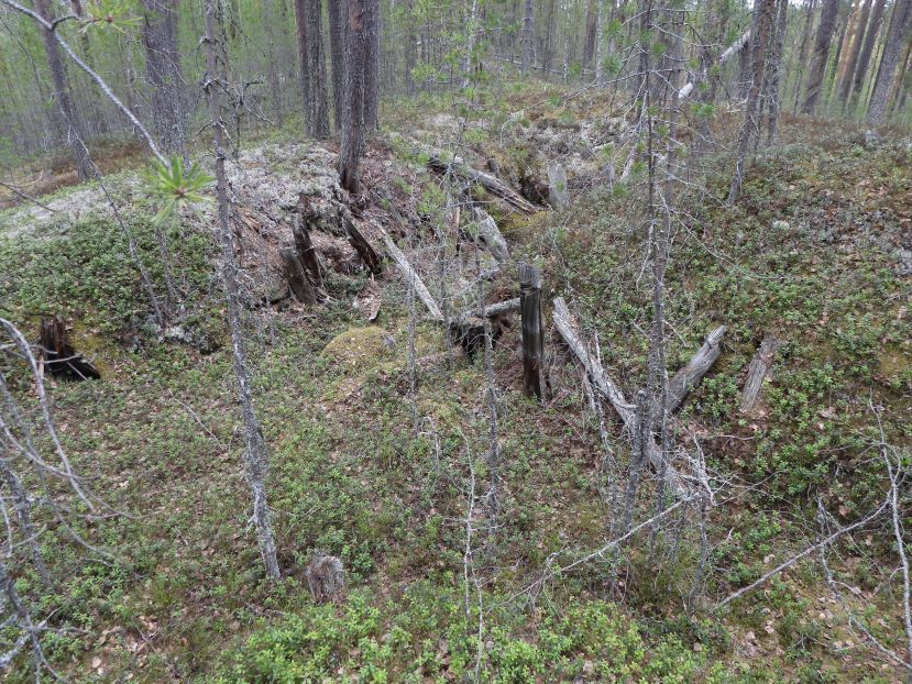

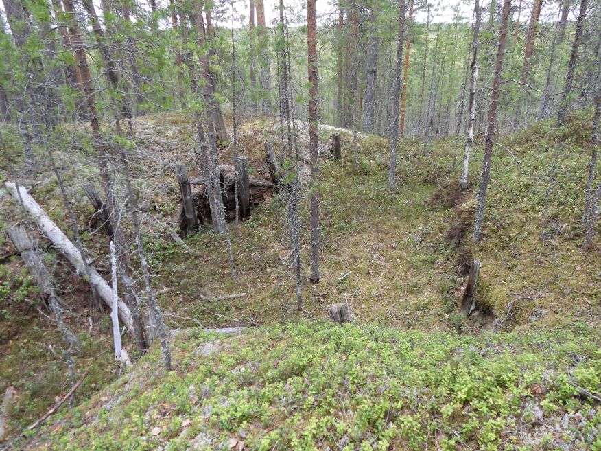

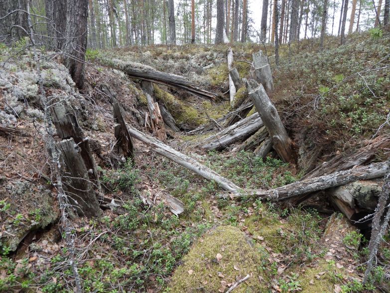

Еще немного фотографий R-линии (Rukajärvi/Ругозеро). Все объекты линии были дерево-каменно-земляными, полностью бетонных только 2 (о них были посты ранее). В остальных объектах бетон использовался только для крепления валунов маскировки и обваловки. Но общая сохранность деревянных объектов очень хорошая - возможно, в силу удаленности района.
Огневая позиция выкатного орудия:
index.php?t=getfile&id=35969&private=0
index.php?t=getfile&id=35970&private=0
index.php?t=getfile&id=35971&private=0
Укрытие для орудия:
index.php?t=getfile&id=35972&private=0
Слева - укрытие, за правым обрезом кадра - огневая позиция:
index.php?t=getfile&id=35973&private=0
