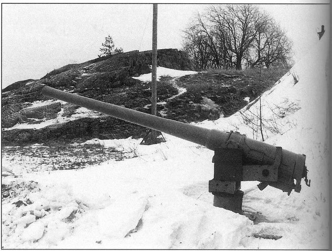

120 мм/41 калибр орудие Армстронга (4.7 in QF Coast Defens Gun Mark 4, 1892) были установлены, например, на батарее Jarisevan на Ладоге. Описаны в книге Ove Enqvist "Itsenaisen Suomen Rannikkotykit 1818-1998" на стр.116-117.
"Живой" экземпляр орудия (именно с этой батареи) сохранился в музее Береговой обороны Финляндии в Свеаборге. Фото см. на "старом" фортификейшн:

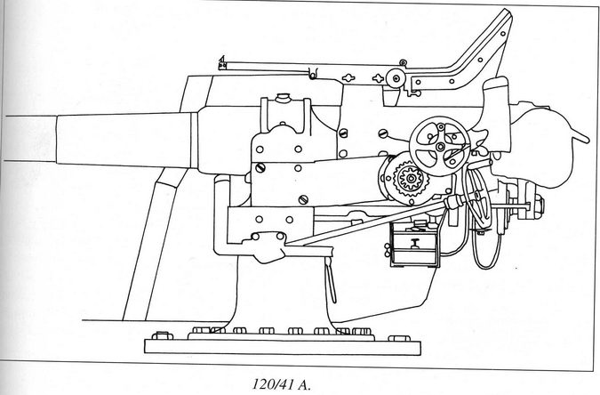

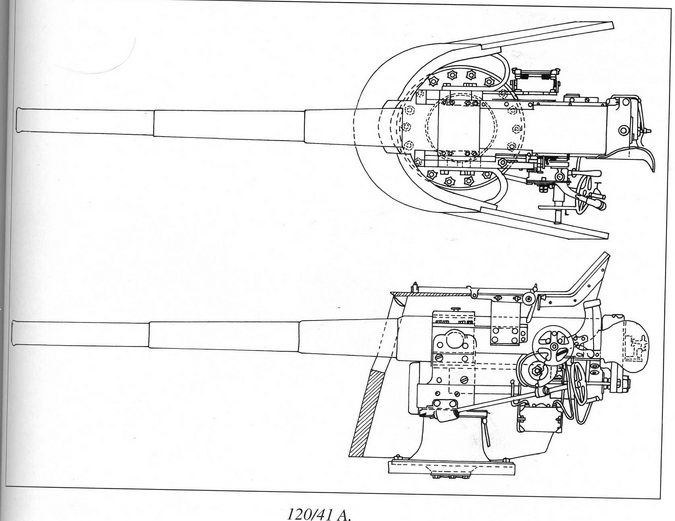

Несколько иллюстраций по теме из упомянутой выше книги Ове Энквиста:
index.php?t=getfile&id=3978&private=0
index.php?t=getfile&id=3979&private=0
index.php?t=getfile&id=3981&private=0
