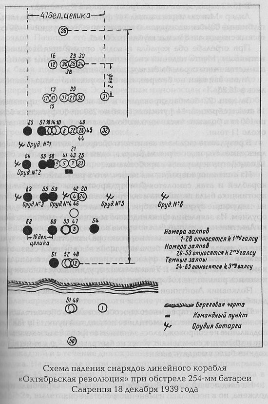

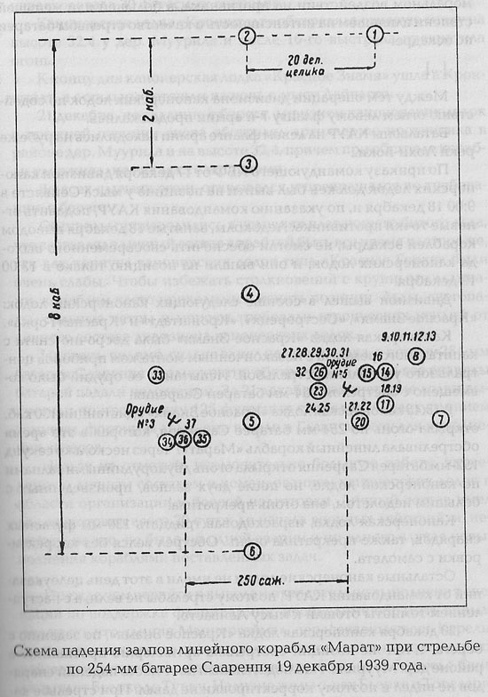

Стрельба по Бьорке:
index.php?t=getfile&id=102&private=0
index.php?t=getfile&id=101&private=0
На всякий случай оно же, только чуть крупнее:
http://i028.radikal.ru/0807/34/e21e04977e03t.jpg http://i067.radikal.ru/0807/ff/d8ca24586303t.jpg

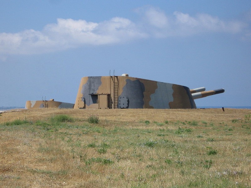

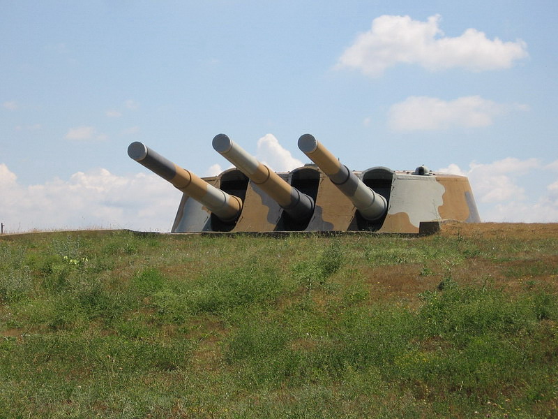

Только украшательства ради Smile
