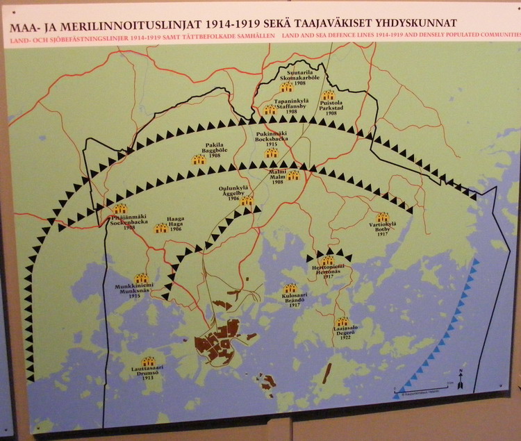

Для сравнения - вот такую схему углядел в Городском музее Хельсинки (Helsingin kaupunginmuseo, расположен на Sofiankatu 4 рядом с Сенатской площадью, вход бесплатный)
index.php?t=getfile&id=9060&private=0
  • Вложение: DSCF9220s.jpg
    (Размер: 155.47KB, Загружено 1217 раз)
