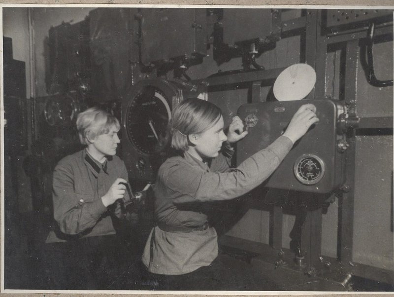

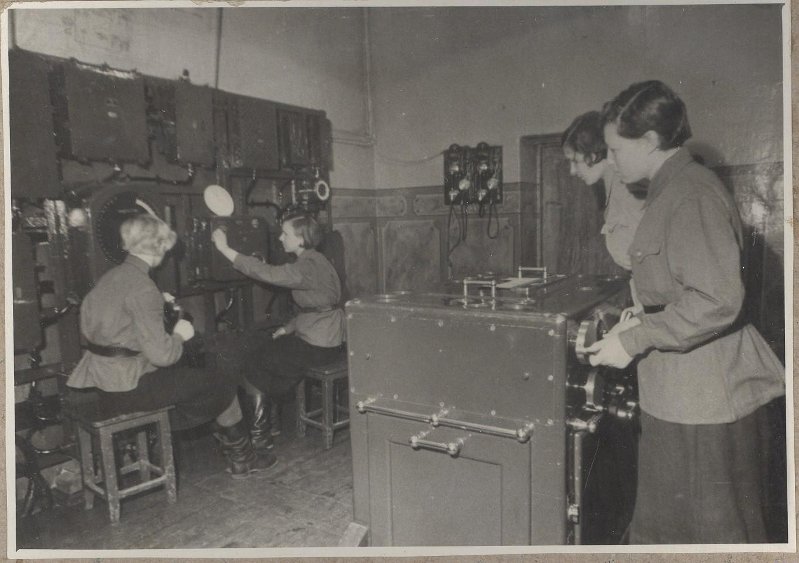

Фотографий по данной тематике я встречал крайне немного, поэтому для интересующихся.
Фотография артиллеристов-электриков, красноармейцев Гончаровой Е. А., Ковуновой Е. Е., Помогаевой А. Г. и Скивитиной А. В. центрального поста наводки 905 батареи ССБО. Находка, бухта Тунгус, 1943 г.
https://www.goskatalog.ru/portal/#/collections?id=59921105
index.php?t=getfile&id=35465&private=0
index.php?t=getfile&id=35466&private=0
Re: Оборудование управления стрельбой [сообщение #64770 является ответом на сообщение #64769] чт, 15 мая 2025 10:27 Переход к предыдущему сообщенияПереход к следующему сообщения
Гальванеръ
Сообщений: 502
Схема ПУС обр. 1929 г. ("Баррикада"). На первом фото на переднем плане - трансформатор азимута и дистанции. На втором фото - преобразователь прицела в угол прицеливания (с большой круглой шкалой) и прибор поправки на отстояние орудий.

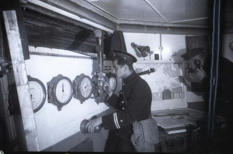

Есть на Госкаталоге и такое фото:
"Береговая оборона КБФ в Великую Отечественную войну. Командир батареи старший лейтенант Эйзенгарт И.М. у приборов управления артиллерийским огнем.", 1942 год, фотограф Янов Н.П.
index.php?t=getfile&id=35472&private=0
Судя по другим фото с Эйзенгартом, это форт "Первомайский" ("Тотлебен"), башенная 203-мм двухорудийная батарея.
