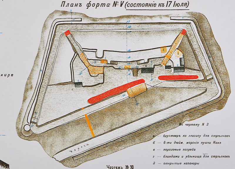

Есть еще такая схема форта № 5. На нем стояли две 6-дюймовые пушки Канэ, причем по схеме видно их расположение в правом углу форта, что подразумевает их использование в виде некоего промежуточного полукапонира в направлении на северо-восток
index.php?t=getfile&id=25853&private=0

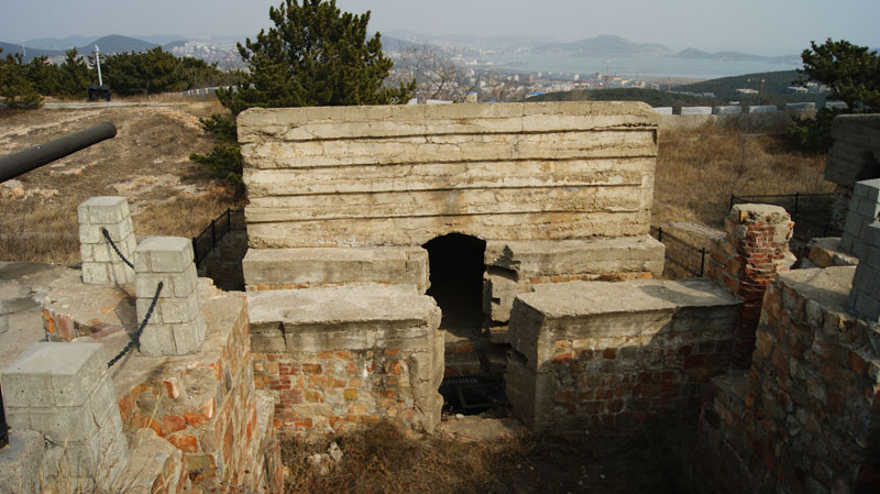

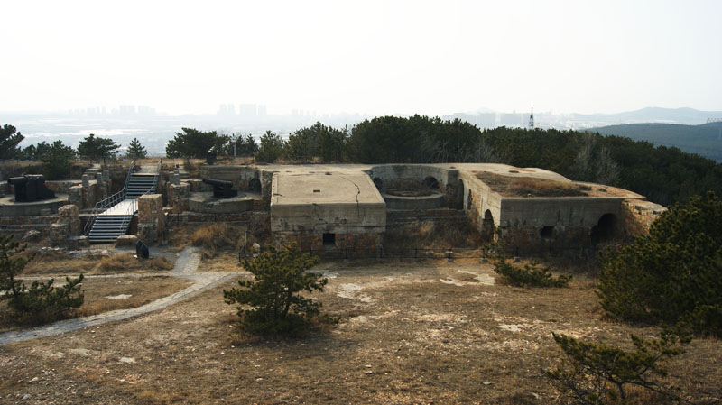

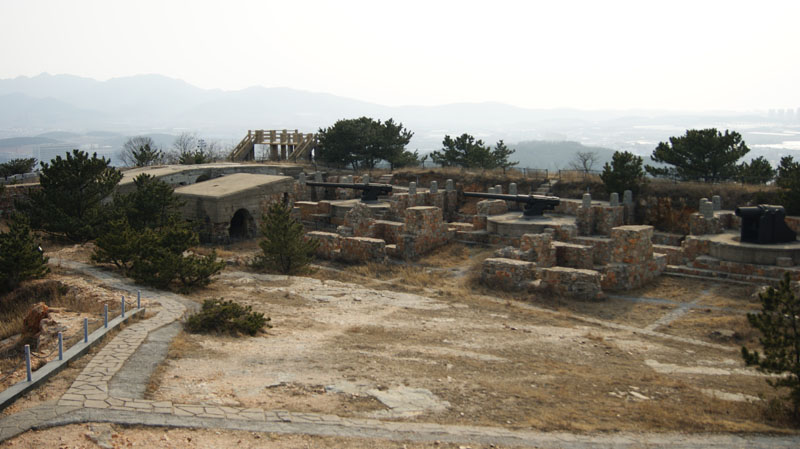

Совсем рядом с фортом № 5 на соседней сопке располагался еще один интересный объект порт-артурской крепости - недостроенная батарея лит. Д. На батарее предусматривалось расположить шесть 6-дюймовых пушек в 190 пудов. Бетонные орудийные основания были построены все шесть, а казематированные траверсы между ними успели возвести на правом и левом флангах. К сожалению, плана этой батареи нигде не встречал.

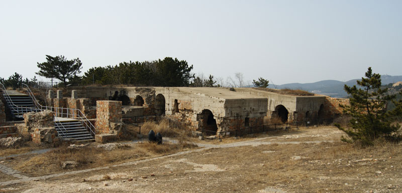

На правом фланге были возведены два казематированных траверса.
index.php?t=getfile&id=25854&private=0
По конструктивному строению этих траверсов видно, что батарея лит.Д должна была не уступать по своим защитным свойствам и набору помещений береговым батареям Порт-Артура.

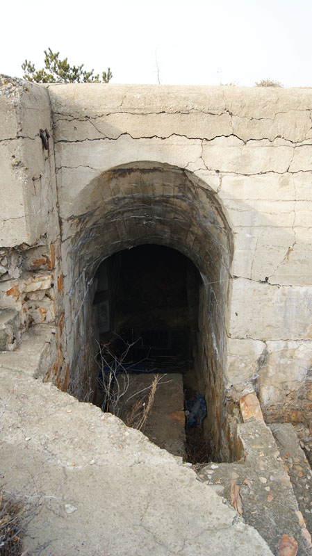

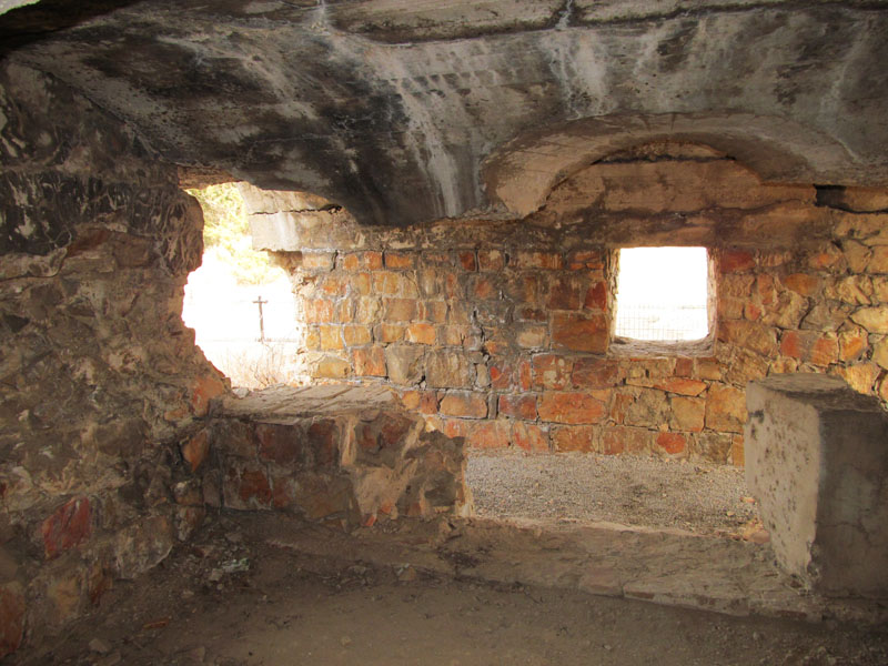

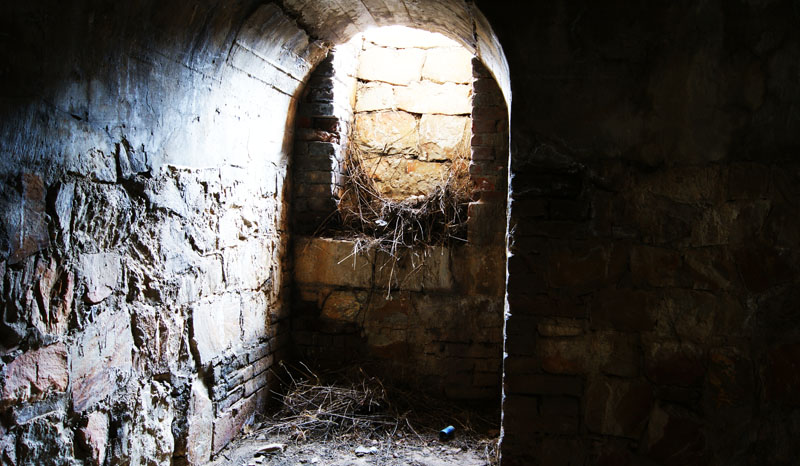

Напольный каземат - снарядный погреб - имеет два окна подачи снарядов, где вероятно были установлены подъемники. Толщина покрытия в крайнем правом напольном каземате (он меньше) составляла 140 см, в другом (который больше и он на фото) - до 155 см.
index.php?t=getfile&id=25855&private=0
index.php?t=getfile&id=25856&private=0
За напольным казематом - снарядным погребом находился сквозной проход к обоим орудийным дворикам, который со стороны дворика выглядит следующим образом
index.php?t=getfile&id=25857&private=0

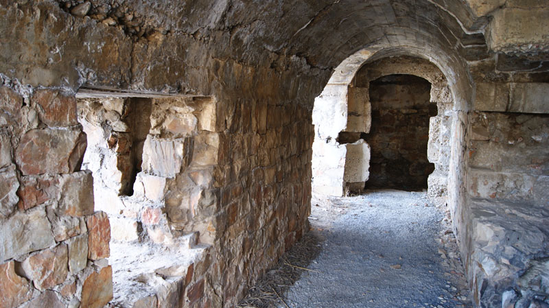

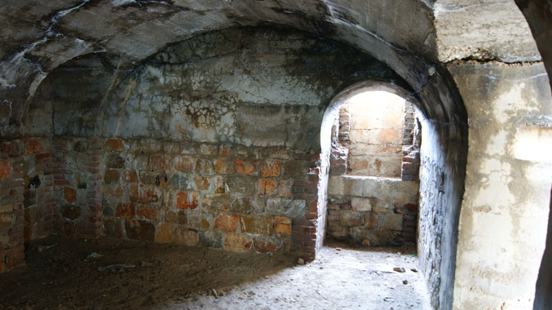

За проходом в оба дворика находился обширный, по всей видимости жилой каземат, т.к. в этом каземате установлены две печи с дымоходами. Здесь покрытие понижается и имеет толщину уже 120 см. А за жилым казематом расположен еще один сквозной проход - фактически это прямой сквозник на всю ширину казематированного траверса.
index.php?t=getfile&id=25858&private=0
index.php?t=getfile&id=25859&private=0

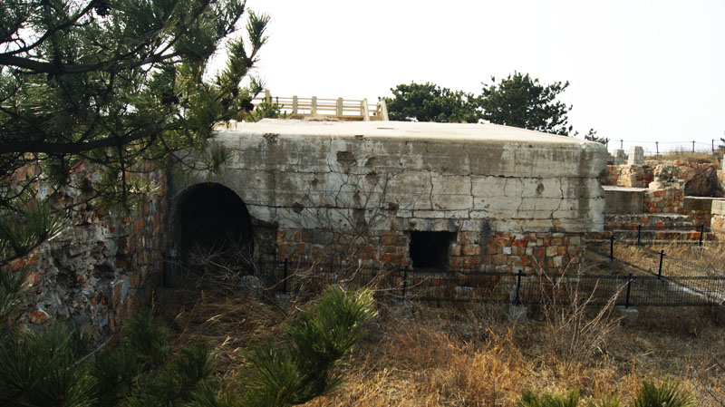

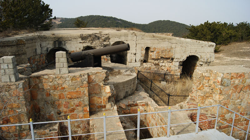

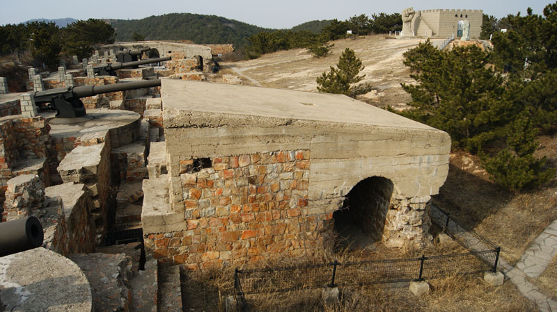

На левом фланге был построен один казематированный траверс полностью и еще один наполовину. Все установленные орудия - макеты, причем реплики пушек "Канэ" сделаны очень хорошо, видно, что тщательно измеряли имеющиеся в оригинале на Большом Орлином Гнезде и делали по их образу и подобию. Там оторваны затворы - и здесь также...
index.php?t=getfile&id=25862&private=0
Недостроенный каземат (задняя половина)
index.php?t=getfile&id=25860&private=0
index.php?t=getfile&id=25861&private=0

Батарея выглядит чрезвычайно интересно и наглядно. Только вот столбики ограждений все портят, при том, что эти ограждения из цепей практически бесполезны. Если не ошибаюсь, тут они применены в чисто декоративных целях.
Re: Порт-Артур [сообщение #52282 является ответом на сообщение #52278] пт, 03 апреля 2015 19:40 Переход к предыдущему сообщенияПереход к следующему сообщения
Сообщений: 301
Den_Nik писал(а) пт, 03 апреля 2015 06:41
схема форта № 5. две 6-дюймовые пушки Канэ, причем по схеме видно их расположение в правом углу форта, что подразумевает их использование в виде некоего промежуточного полукапонира в направлении на северо-восток
схема повёрнута на 90 градусов , форт был фронтом на запад ,пушки стояли в северо-западном углу и смотрели прямо на г. Высокая .

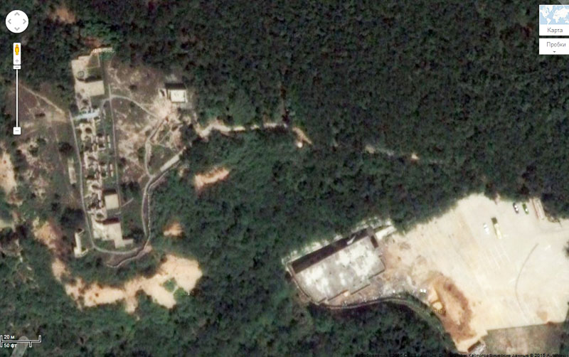

Про столбики и цепи - они здесь из-за того, что батарея лит. Д является действующим туристическим объектом, существует подъезд со стороны Нового города к подножью высоты с батареей. Как в каждом туристическом объекте должны существовать ограждения в опасных местах и предупреждающие таблички, что в принципе и имеется на батарее. Конечно, преодолеть можно любое ограждение, но скажу, что эти цепи лишними не будут, по крайней мере грань опасного они подчеркивают. В процессе фотографирования несколько раз ловил себя на мысли, что подхожу слишком близко к котлованам с недостроенными казематами.
Внизу у подножья батареи находится большая площадка для туристических автобусов и крутая лестница. Предполагаю, что и плату на вход взимают...

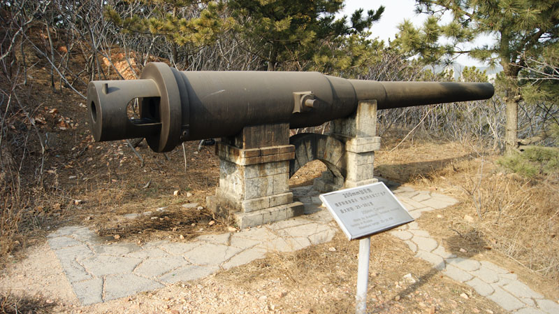

Перед входом на батарею имеются два псевдопамяника в японском стиле, орудия не настоящие, поэтому примите во внимание, кто изучает памятники такого вида в Порт-Артуре.
index.php?t=getfile&id=25864&private=0

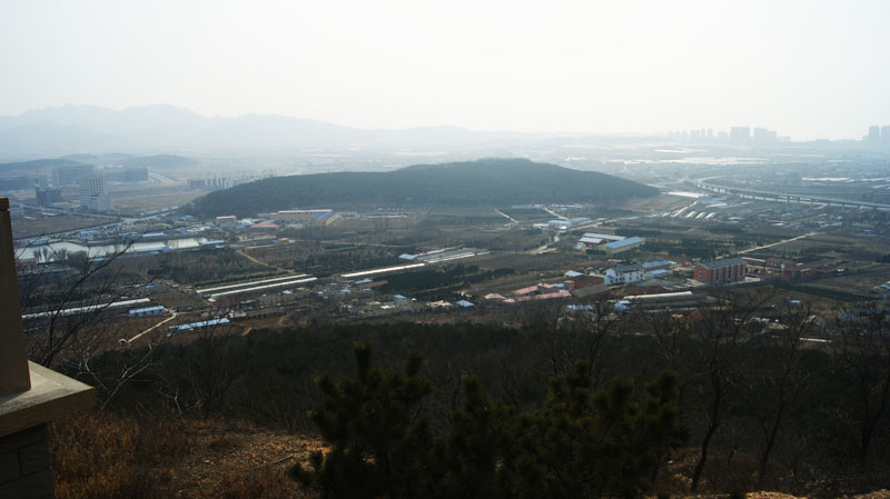

На фото вид с батареи лит. Д на высоту с укреплением № 5.

Фото крайнего левого каземата, вход в который оформлен сквозником, симбиоз прямого и коленчатого
index.php?t=getfile&id=25867&private=0
Фото внутри этого сквозника
index.php?t=getfile&id=25868&private=0
Фото этого же сквозника из жилого каземата траверса
index.php?t=getfile&id=25869&private=0

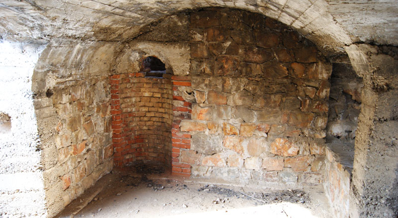

Фото жилого каземата в недостроенном казематированном каземате на левом фланге, видно место под печь, отделанное кирпичом
index.php?t=getfile&id=25870&private=0

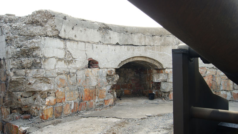

Побрустверная ниша для снарядов в крайнем левом дворике
index.php?t=getfile&id=25871&private=0

Re: Порт-Артур [сообщение #52289 является ответом на сообщение #52282] пн, 06 апреля 2015 06:59 Переход к предыдущему сообщенияПереход к предыдущему сообщения
Den_Nik
Сообщений: 838
ЛеонК писал(а) пт, 03 апреля 2015 19:40
Спасибо за поправку, действительно это так, не надо выдавать желаемое за действительное. Но уж очень местность на форту № 5 располагает к устройству промежуточных полукапониров.

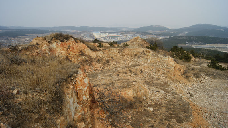

Похожее место сейчас выглядит таким вот образом, углубление занималось вероятно различными блиндажами, а орудия стояли наверху.
index.php?t=getfile&id=25874&private=0
И вид на форт № 5 со стороны укрепления № 5
index.php?t=getfile&id=25875&private=0
