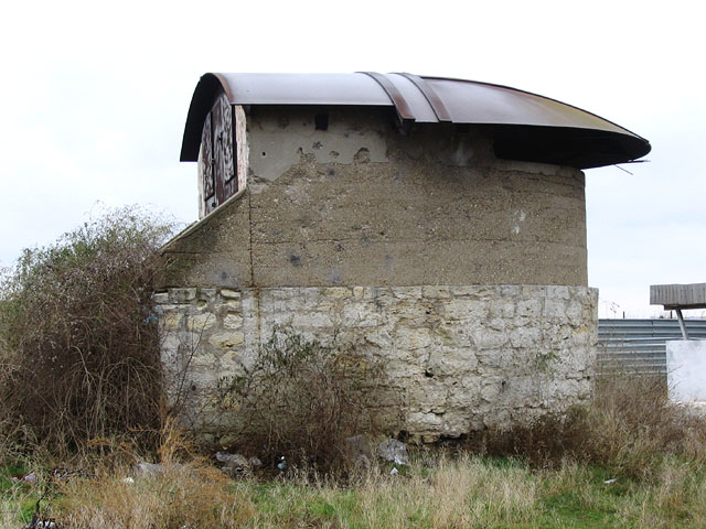

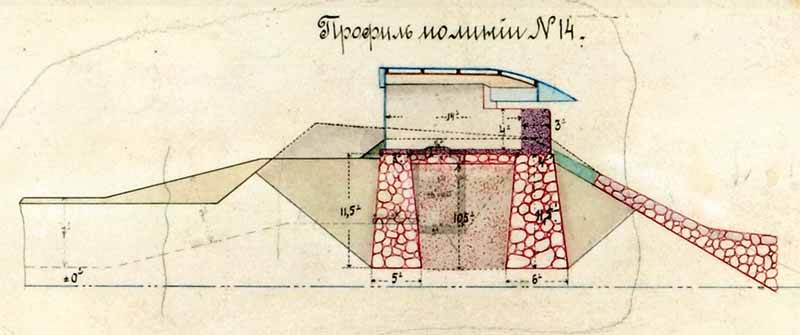

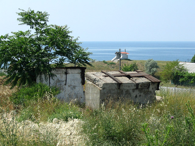

Ну, не знаю как там на фортах (и на каких именно), но округлые спереди кронштадтские павильоны имели вот такой выступ козырька:
index.php?t=getfile&id=13375&private=0
Отчетный чертеж по батарее северной № 1 (Фортовед № 4).
Как видно, выступ весьма немаленький.
А в Фортоведе № 2 есть фото Павла - павильон мортирной № 1 - там тоже наблюдается очень значительный выступ козырька.
Конечно, этот керченский павильон может быть другой системы, но вроде такой же округлый спереди... Видать, действительно, оптический обман... )))

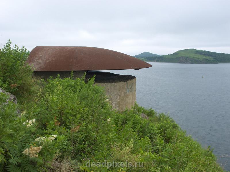

Пока такие фото (автор Павел Сапунов):
Павильон во Владивостокской крепости. Условно скажем - 1-го образца. Почти половина броневой крыши "висит в воздухе".
index.php?t=getfile&id=13378&private=0

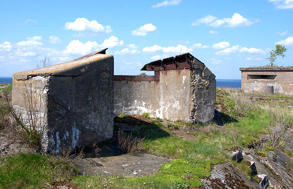

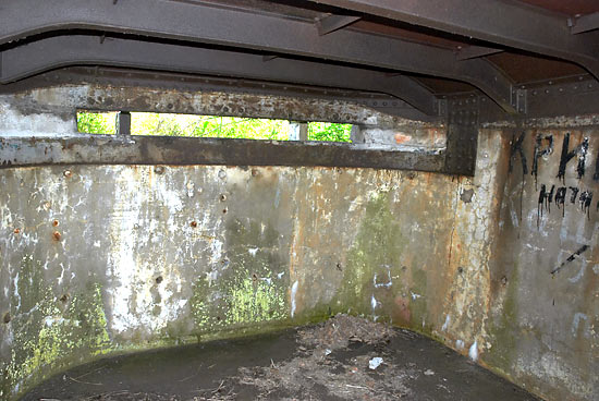

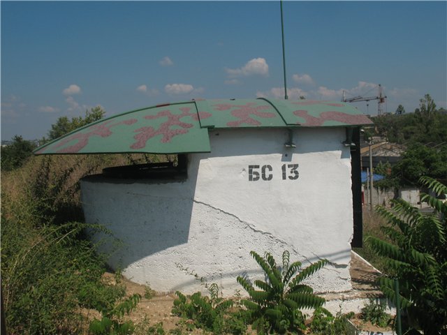

И ещё два павильона, опять же условно говоря, - 1-го образца
Насколько помню фото севастопольского павильона предоставленно ava, а кронштадтского, если не ошибаюсь, - Алексей Госс.
index.php?t=getfile&id=13380&private=0
index.php?t=getfile&id=13381&private=0

Tkachenko писал(а) вт, 06 сентября 2011 04:51
Насколько помню фото севастопольского павильона предоставлено ava
Это не моё фото. И это фото павильона на правом фланге батареи №10 в Севастополе. Предназначен он был для вертикально-базного дальномера системы Прищепенко, аналогичные конструкции на других батареях имеют ширину помещения всего около 2 м (на 7-й батарее намерял 1,97), то есть вдвое меньше, чем у павильона на том же фото А. Госса с "Милютина".

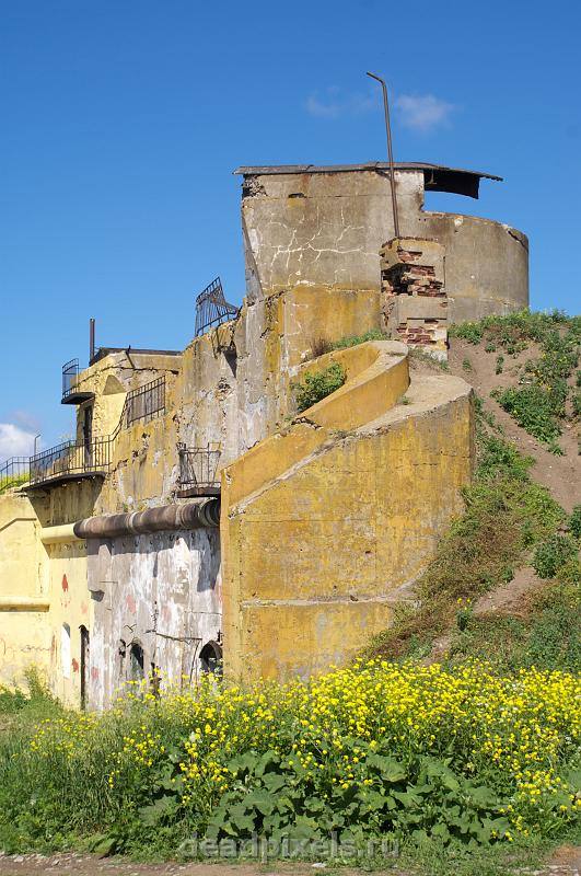

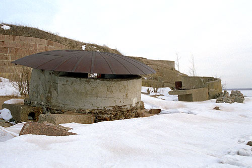

Итак, фото дальномерных павильонов форта "Тотлебен", где хорошо видны отличия именно в конструкции. Хорошо видно усиление конструкции крепления броневой крыши дополнительными накладками за ними имеется тавровая балка. Амбразура заужена в сравнении с павильонами раннего типа (на фото павильона с сохранившейся кровлей хорошо видна закладка бетоном амбразуры слева и справа. Это было сделано при переделке павильона в пункт наблюдения в 1925 году). На других фотографиях видно, что кромка свеса крыши практически не выступает за бетонный массив павильона (причина этого пояснялась выше). К сожалению не сохранились задние стены павильонов стальной конструкции и одна сохранившаяся находится ныне на реставрации в жилых казематах вахты форта.
index.php?t=getfile&id=13383&private=0
index.php?t=getfile&id=13384&private=0
index.php?t=getfile&id=13385&private=0

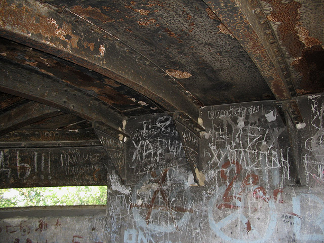

На этой фотографии (автор ava, фото взято с "Фортификейшен"), хорошо видно главное отличие конструкции дальномерного павильона конца 19-го начала 20-го веков. Крыша лежит на балках, только частично залитых бетоном. На дальномерных павильонах следующего поколения(см.фото выше)торцы балок были полностью залиты в бетонный массив и имели дополнительное крепление в целом усиливающее всю конструкцию.
На этой фотографии вообще не видно, как заделаны балки в бетон и сколько их там в принципе, так что делать по ней какие-то выводы допустимо только от большого желания. В формуляре крепости значится, что этот павильон построен в 1900 г., то есть вполне укладывается в означенные рамки: конец XIX - начало XX вв. А теперь посмотрим на него изнутри:

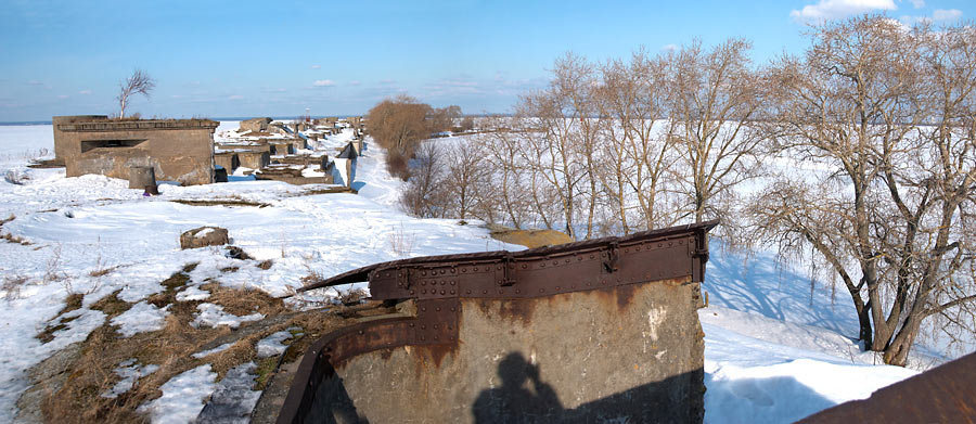

index.php?t=getfile&id=13388&private=0
Броневая крыша опирается на четыре балки (в объектив влезло только три) с дополнительным креплением - кницы на угольниках, - в целом усиливающим всю конструкцию.
Неподалёку есть ещё один павильон, 1896-1898 годов постройки. Там поработали металлисты, но кое-что видно. В частности, на сколько несущие балки заделаны в бетон.
