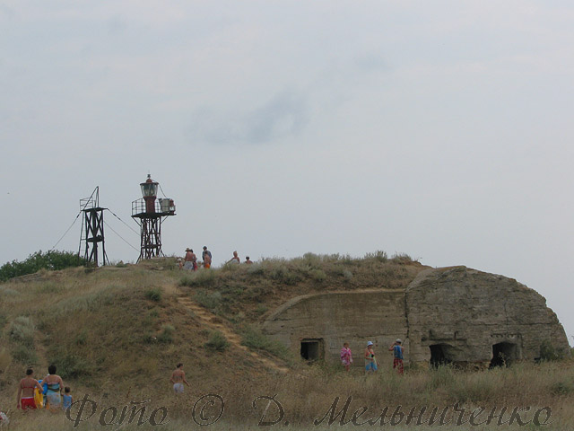

"Главный вход" в комплекс опытовых построек. Сверху сейчас расположен автоматический маяк. Остров в настоящее время оккупирован археологами, бдительная охрана следит, чтобы приезжающие посетители передвигались в пределах натянутых верёвочек, а в силу того, что отпускной сезон был в разгаре, избавиться от отдыхающих в кадре было весьма сложно. Остров используется как туристический объект - каких-то других значительных достопримечательностей в округе нет, и людей везут сюда. Стоимость экскурсионного обслуживания, кстати, весьма демократичная - 10 грн. для взрослого, 5 грн. для ребёнка. Добраться до острова можно разными способами за разные деньги, в среднем около 50 грн. Ну это так, отступление о порядках...

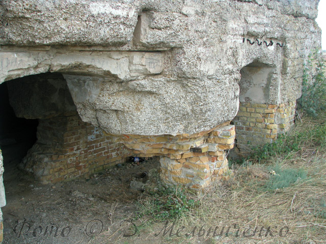

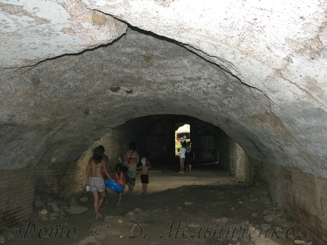

Интересная особенность конструкции. Стены частично из кирпича, кирпичная кладка даже не доходит до пят сводов. Дальше уже идёт бетон в различных вариациях: с армированием, без и т.д.
index.php?t=getfile&id=13357&private=0

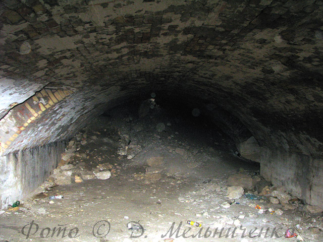

Как я понял со слов побывавших, от входа идёт длинная прямая центральная галерея (на снимке), от которой отходят вправо и влево помещения разного размера, построенные, видимо, для испытания различных конструкций перекрытий. Центральная же галерея ведёт сначала в один, а затем и в другой каземат, над которыми монтировались предназначенные для опытов башни - завода Коккериль на две 155-мм пушки и завода Сен-Шамон на две 75-мм пушки.
index.php?t=getfile&id=13358&private=0

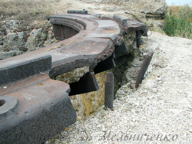

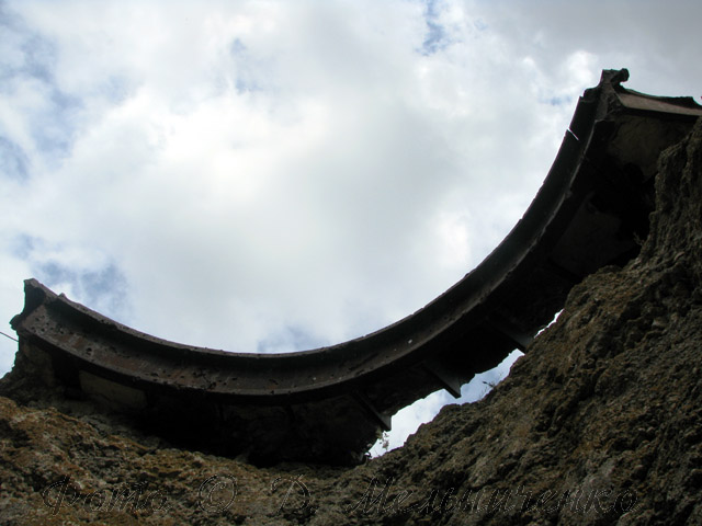

Остатки одной из башен, вид снизу. Собственно, это почти всё, что осталось от башенных конструкций и что можно потрогать.
index.php?t=getfile&id=13359&private=0

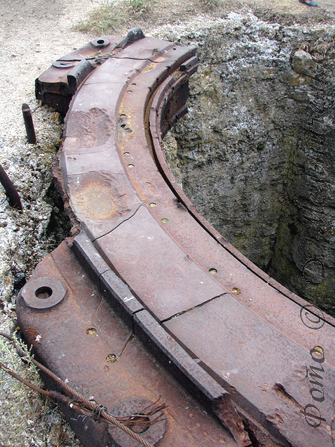

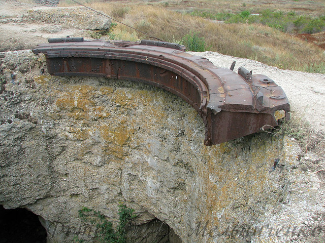

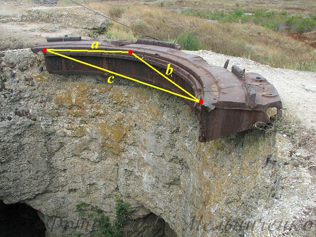

То же самое, т.е. фрагмент кольцевой конструкции, внутри которой вращалась башня. Вид сверху. Судя по размеру, это остатки более крупной башни бельгийского завода Коккериль. Слева внизу виден выход центральной галереи.
index.php?t=getfile&id=13360&private=0

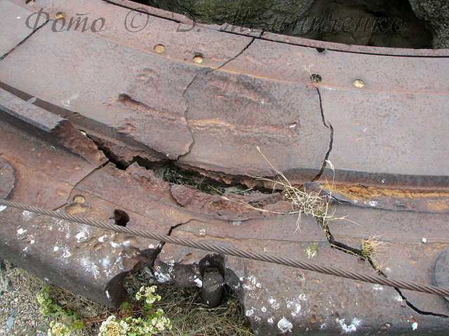

Фрагмент конструкции сорван со своих анкеров, имеет следы многочисленных попаданий, сколы, сквозные трещины, но как-то ещё держится...

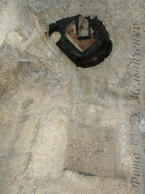

Подбашенное отделение другой башни. Как рассказали, вроде бы после проведения опытов конструкция была залита сверху бетоном и засыпана землёй. Может там кое-что из железа и осталось, но на поверхности никаких следов.

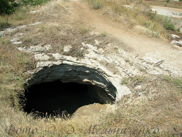

Зато поверхность испещрена многочисленными воронками, в данном случае с пробитием толщи свода опытной постройки. Хорошо видно сетки армирования.

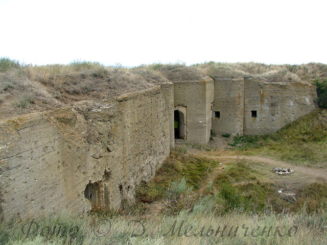

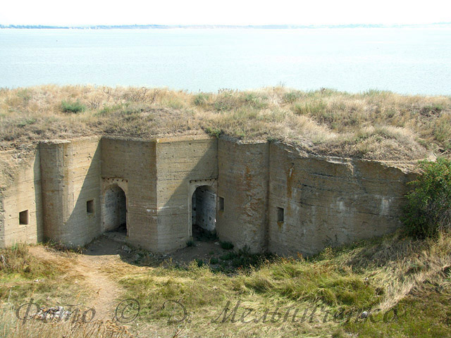

Немного восточнее основного комплекса опытовых построек находится ещё один интересный элемент долговременных сооружений - двойной кофр с казематами на 4 орудия. Как видно на снимке, и он тоже подвергался обстрелу.
index.php?t=getfile&id=13366&private=0
Центральная часть кофра с боевыми казематами и входом-сквозником. На заднем плане виден берег, до которого тут километра 3-4.

На втором снимке кофр - эдакий красавец!
Интересная особенность конструкции. Стены частично из кирпича, кирпичная кладка даже не доходит до пят сводов. Дальше уже идёт бетон в различных вариациях: с армированием, без и т. д.
Может я глупость скажу от необразованности, но... А до 1912 г. на Березани опытов не проводилось?
Довольно много сооружений с кирпичными стенами чего-то...
Да и кофр выглядит как-то не достаточно солидно для 1912 г.

Re: Березанские опыты [сообщение #32193 является ответом на сообщение #32172] пн, 05 сентября 2011 22:16 Переход к предыдущему сообщенияПереход к следующему сообщения
Stas-Vorobiev писал(а) вс, 04 сентября 2011 17:11
Будешь смеяться, но похоже в 1912 г. там испытывали все типы имевшихся сооружений, в том числе как-то усиленные кирпичные. Параллельно центральной галерее, справа от неё проходит ещё одна, назовём её правая. Если не ошибаюсь, фото из неё. Стены бетонные, своды кирпичные.
index.php?t=getfile&id=13377&private=0
На глаз высота входного проёма где-то 9 футов. Человек примерно моего роста стоит в этом проёме, и сверху ещё места достаточно, чтобы оказавшаяся вдруг на плече "трёха" с примкнутым штыком ни за какое покрытие не цеплялась. Соответственно, толщина покрытия где-то футов 8.

Интересно, можно ли по тому фрагменту металлического обода диаметр кольца определить?

vasnad писал(а) ср, 03 апреля 2013 01:08
Можно. Только заранее заказывать надо было ))) Теперь разве что при следующем набеге. Две рулетки, угольник и теорема Пифагора это вполне помогут сделать.

ava писал(а) ср, 03 апреля 2013 11:29
Треугольник однозначно определяется тремя сторонами.
Около треугольника можно описать только одну окружность.
Итого - одна рулетка Razz

a, b, c — стороны треугольника,
p — полупериметр треугольника.
index.php?t=getfile&id=20996&private=0

Dmb-2007 писал(а) ср, 03 апреля 2013 13:12
Предполагалось воспользоваться свойством хорд, что радиус, проходящий через середину хорды, пересекает её под прямым углом, и две рулетки следует понимать, как два отсчёта: сама хорда и расстояние от её середины до дуги окружности. Можно ограничиться одной рулеткой и верёвочкой. Razz
