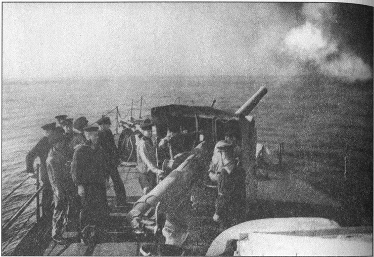

В книге А.Б.Широкорада "Великая речная война. 1918-1920 годы", М, Вече, 2006 г. попалась интересная фотография:
index.php?t=getfile&id=4416&private=0
"Стрельба из 152-мм пушки Кане".
