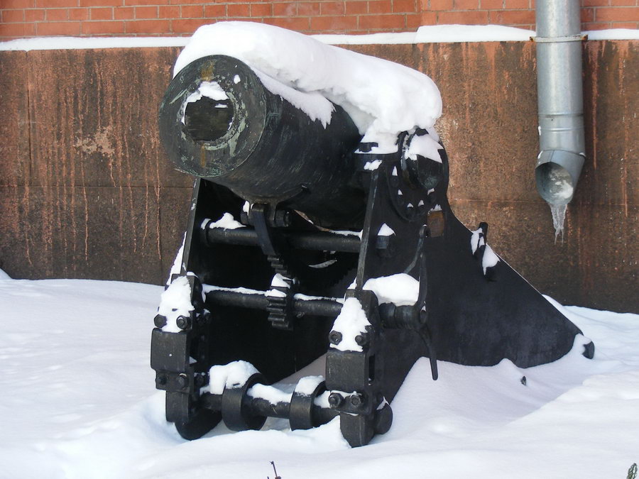

А теперь переместимся в Санкт-Петербург, во двор Артиллерийского музея. Через год после посещения Суоменлинны, в декабре 2010 года увидел там:

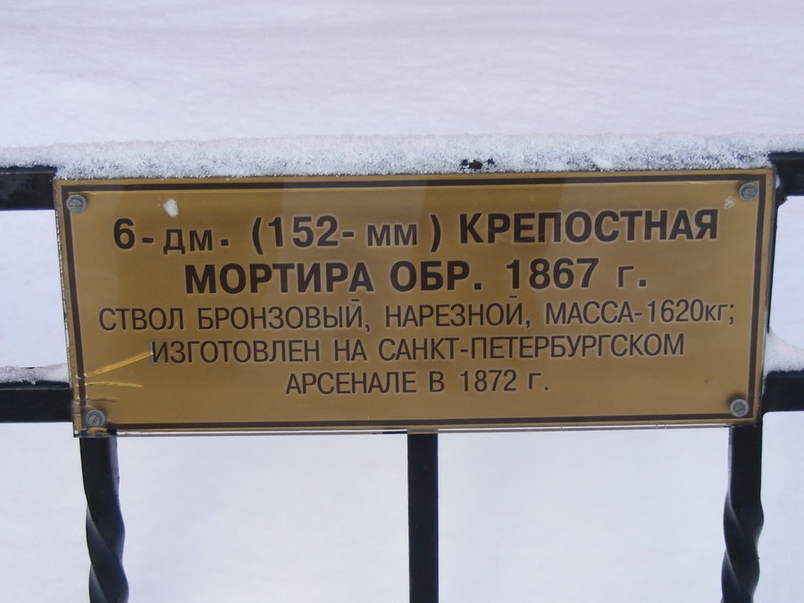

Здесь мортира считается бронзовой:

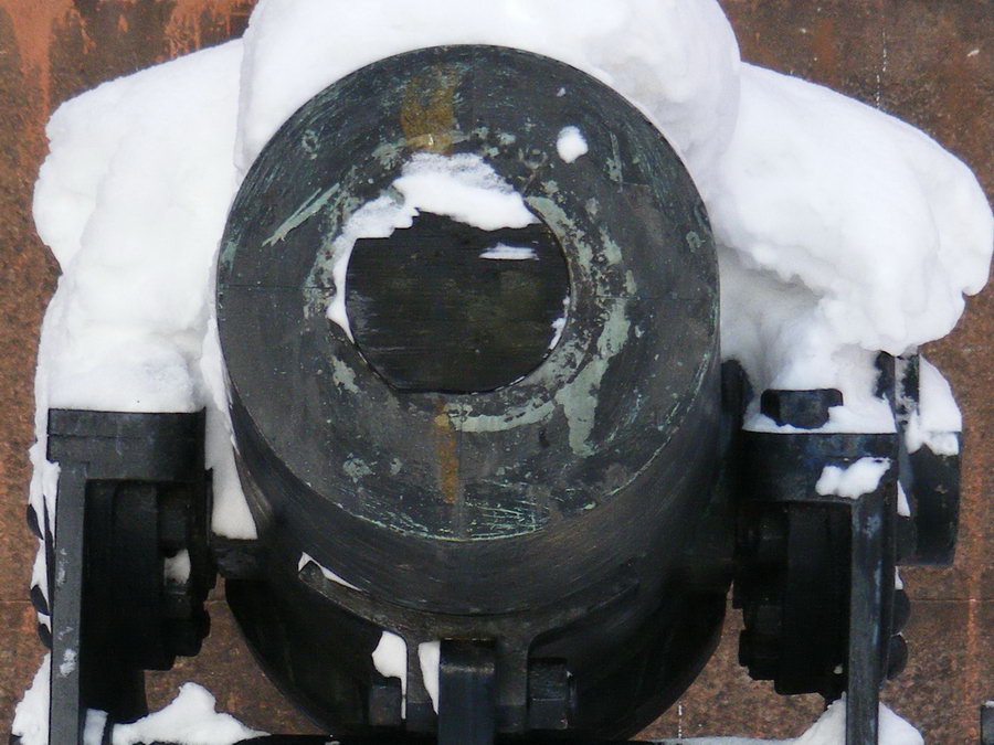

У меня есть подозрение, что и у этой мортиры - присутствует вкладыш ствола (а вот из какого материала - ???):

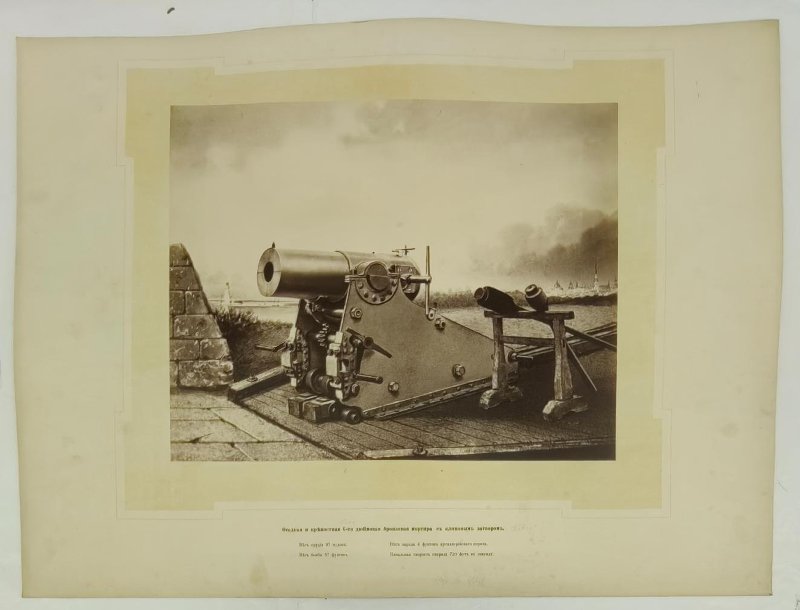

На Госкаталоге есть фото, подписанное "6-ти дюймовая бронзовая мортира" и датированное 1863-1877 г.г.:
index.php?t=getfile&id=35864&private=0
Тут интересно - на фоне какого города мортира изображена? Wink

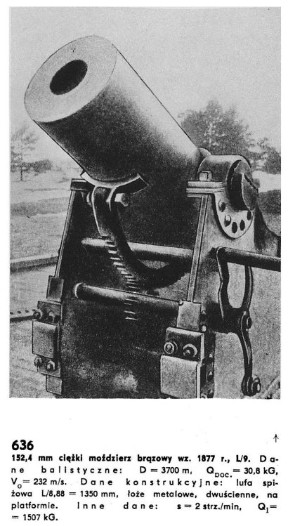

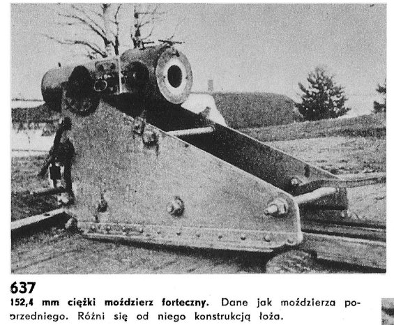

А вот бронзовая мортира и такая же мортира с ясно видимым вкладышем ствола вместе присутствуют в книге S.Pataj "Artileria Ladowa. 1871 - 1970", Варшава, 1975 год:
index.php?t=getfile&id=35865&private=0
index.php?t=getfile&id=35866&private=0

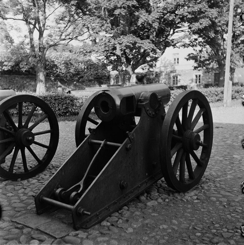

На сайте finna.fi можно найти пару фото 6-дм крепостных гаубиц в далеком уже 1955 году:
index.php?t=getfile&id=35868&private=0
index.php?t=getfile&id=35869&private=0
За 40 с небольшим лет (к 2009 году) они переместились из юго-западного угла площади (с Augustin Ehrensvärd's Grave в центре) в юго-восточный угол Wink
