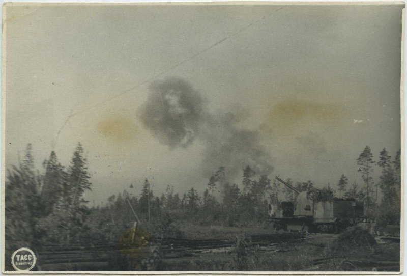

Вот это фото (из ЦГАКФФД) на форуме уже было:
miall писал(а) вт, 12 марта 2024 16:33
index.php?t=getfile&id=20437&private=0
Ар 2908 "Артиллерия ведет огонь по противнику." Июль 1943 г. Фото - Уткин Б.В.

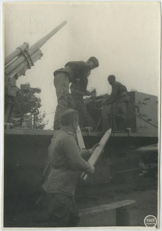

Но через ТАСС это проходило в более полном варианте:
index.php?t=getfile&id=35111&private=0
В Госкаталоге (ВИМАИВиВС) фото подписано "Тяжелая дальнобойная артиллерия ведет огонь по вражеским позициям", указан только год - 1943, автор - Б.Уткин.

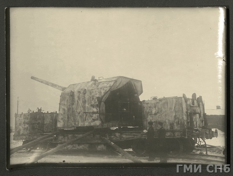

Госкаталог/ГМИ СПб порадовали форо железнодорожного артиллерийского транспортера Б-54 (орудие 152 мм):
index.php?t=getfile&id=35293&private=0
Подписано "Первая гвардейская морская железнодорожная артиллерийская Красносельская бригада. Железнодорожное орудие." Датировано 1914-1945 гг., но судя по погонам - зима 1944/1945 года
