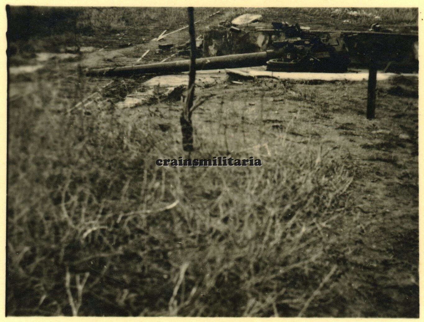

Re: Пушка Б-13 [сообщение #64604 является ответом на сообщение #64520] пт, 04 апреля 2025 14:22 Переход к предыдущему сообщенияПереход к следующему сообщения
<VDV>
Сообщений: 276
Подпись к фото - полный винегрет, каждый может выбрать что хочет "Foto Beute Küstengeschütz Festung Artillerie Frankreich Norwegen Kanone"
Похоже на разбитое орудие Б-13 в распространенной довоенной конфигурации двориков. Вопрос "Где" даже боюсь задавать.
index.php?t=getfile&id=35408&private=0
[Обновления: пт, 04 апреля 2025 14:23]

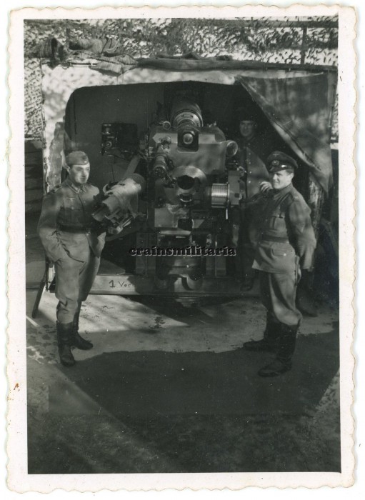

Re: Пушка Б-13 [сообщение #64606 является ответом на сообщение #28423] пт, 04 апреля 2025 18:26 Переход к предыдущему сообщенияПереход к предыдущему сообщения
<VDV>
Сообщений: 276
index.php?t=getfile&id=35409&private=0
Ещё одна пушка со странным щитом.
