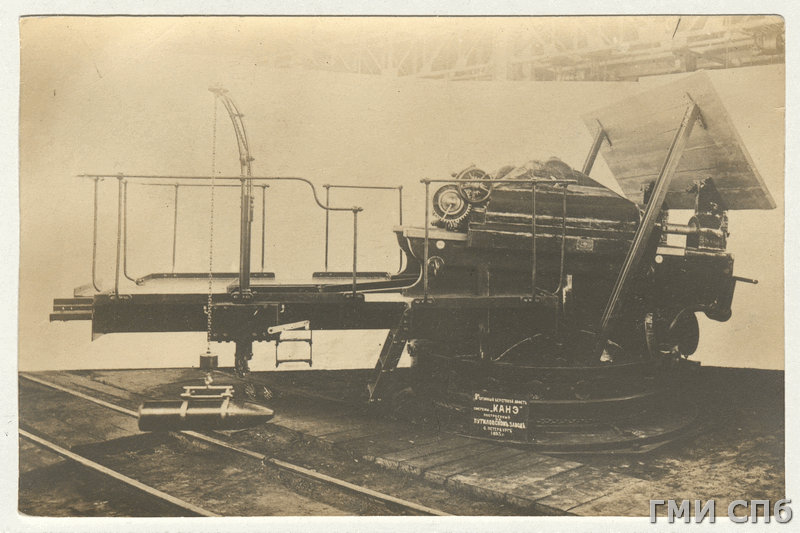

Re: Пушки Канэ 6-дм. и иже с ними [сообщение #63616 является ответом на сообщение #63608] ср, 13 марта 2024 20:57 Переход к предыдущему сообщенияПереход к следующему сообщения
Сообщений: 7326
Интересная фотография выложена на Госкаталоге:
index.php?t=getfile&id=35075&private=0
Подписано "Станок морского орудия Канэ (Путиловский завод)" , датировано "Конец XIX - начало XX вв."
Re: Пушки Канэ 6-дм. и иже с ними [сообщение #63617 является ответом на сообщение #63616] ср, 13 марта 2024 22:57 Переход к предыдущему сообщенияПереход к следующему сообщения
VT_Рига
Сообщений: 323
Зарегистрирован: ноября 2021
Тут калибр побольше будет.
Re: Пушки Канэ 6-дм. и иже с ними [сообщение #63618 является ответом на сообщение #63616] чт, 14 марта 2024 20:29 Переход к предыдущему сообщенияПереход к предыдущему сообщения
shhturman
Сообщений: 133
Зарегистрирован: декабря 2011
Ну, к станку Канэ это изделие едва ли имеет отношение.
Похож на станок с гидралическим компрессором системы СПб Металличекого завода для 6"/35 орудия...хотя нет, основание не то...
[Обновления: чт, 14 марта 2024 20:35]
