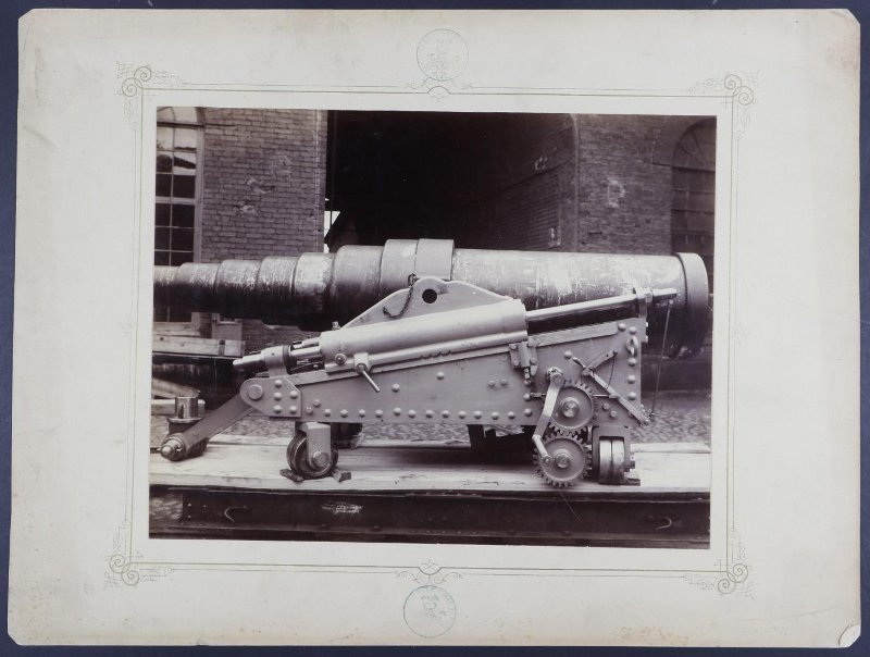

Пересмотрел эту ветку - все фотографии здесь 152 мм 35 клб. орудия в варианте с центральным штыром. Наконец-то в Госкаталоге попалось фото орудия еще на заводе или в арсенале, но в комплектации для крепления на бортовой штыр:
index.php?t=getfile&id=34601&private=0

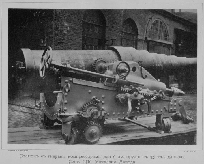

Re: Орудие 152/35 [сообщение #62658 является ответом на сообщение #62654] чт, 16 февраля 2023 15:21 Переход к предыдущему сообщенияПереход к следующему сообщения
Фото орудия (такого же или того же самого - ?), с другой стороны, но том же самом месте, попалось в книге "С.Петербургский металлическiй заводъ. Краткiй Очеркъ Деятельности съ 1882 по 1896 г." С-Пб, 1896 г.:
index.php?t=getfile&id=34608&private=0

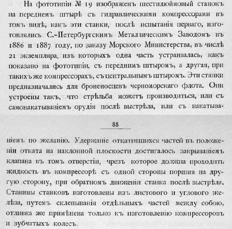

Re: Орудие 152/35 [сообщение #62660 является ответом на сообщение #62658] пт, 17 февраля 2023 06:19 Переход к предыдущему сообщенияПереход к следующему сообщения
Из той же книги (на стр. 87-88):
index.php?t=getfile&id=34610&private=0

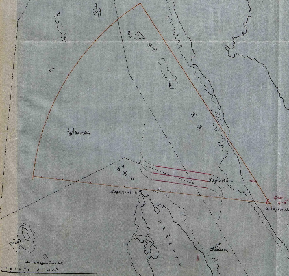

Здесь еще в 2011 году уже обсуждалась батарея Харкала, рисовалась возможная ее зона обстрела:
Tkachenko писал(а) пн, 30 мая 2011 10:46
Насколько помню от берега батарея стоит примерно в 800-900 м, от деревни (Ваши данные)- 2,5 км. Возьмите линейку и используя как модуль ширину пролива(3 км) померьте.
Что Вам непонятно в моих рассуждениях - задайте вопросы по пунктам, а я отвечу.

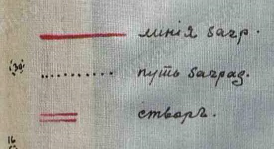

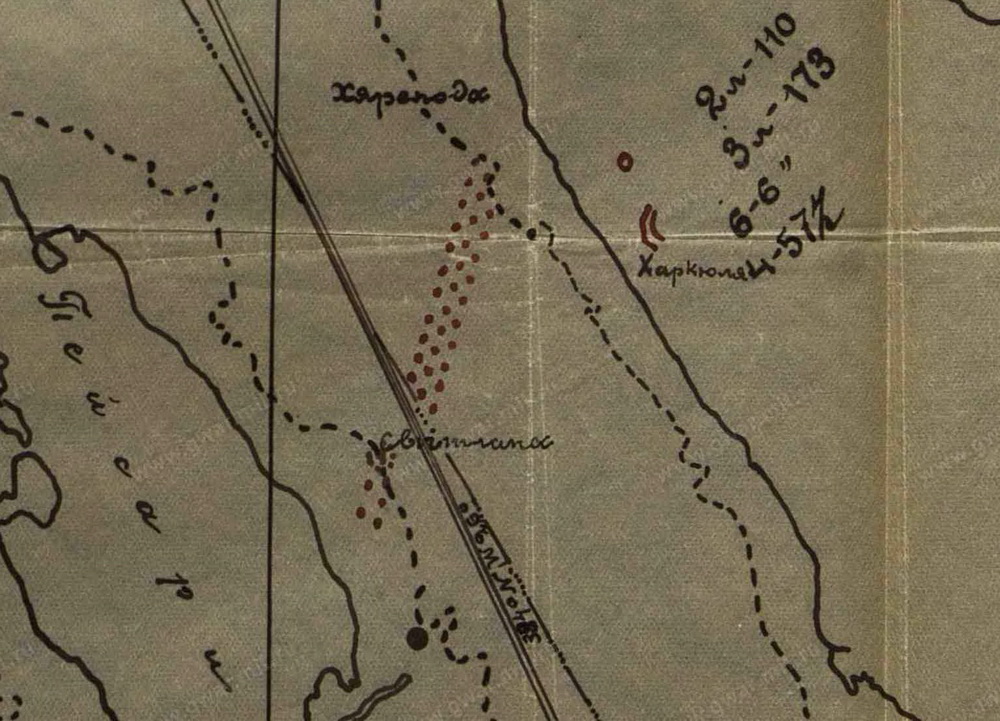

А вот как в 1913-1914 годах планировалось ее использование для прикрытия разных вариантов минных заграждений пролива:
index.php?t=getfile&id=35764&private=0
index.php?t=getfile&id=35765&private=0
index.php?t=getfile&id=35766&private=0
РГАИМФ, фонд 966, Опись 1, дело №1 "Дело объ организацiи минной обороны района Бiоркэ и Кронштадта 1913-1914 г.г."
