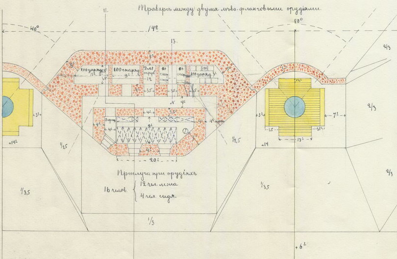

Да, похоже. На плане батареи эта ниша (окно ?) ведет в офицерское помещение, имеющее и отдельный вход:
index.php?t=getfile&id=33823&private=0
Это фрагмент чертежа "По Выборгской крепости. Профили къ проекту временной обезпеченной отъ штурма батареи на 4 - 6" пушки в 35 калибровъ длиною на станкахъ Вавассера" , датированного 4 сентября 1913 г. (доступен на digi.narc.fi).

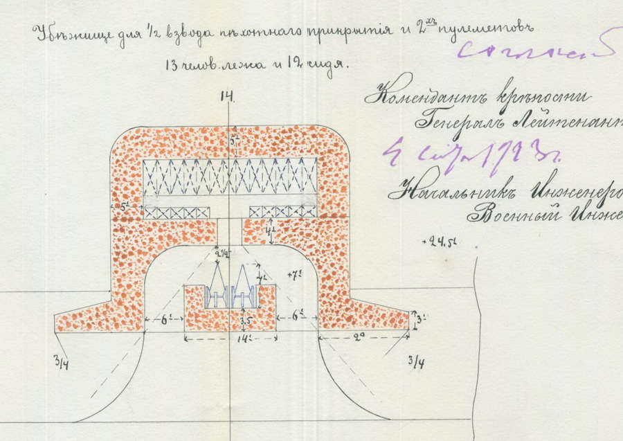

Еще интересное на этой батарее - убежище с выкатными пулеметами:
index.php?t=getfile&id=33825&private=0
index.php?t=getfile&id=33826&private=0

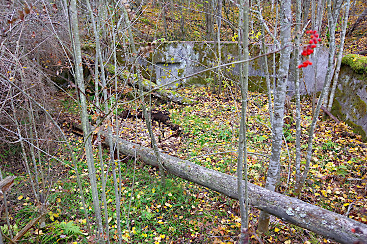

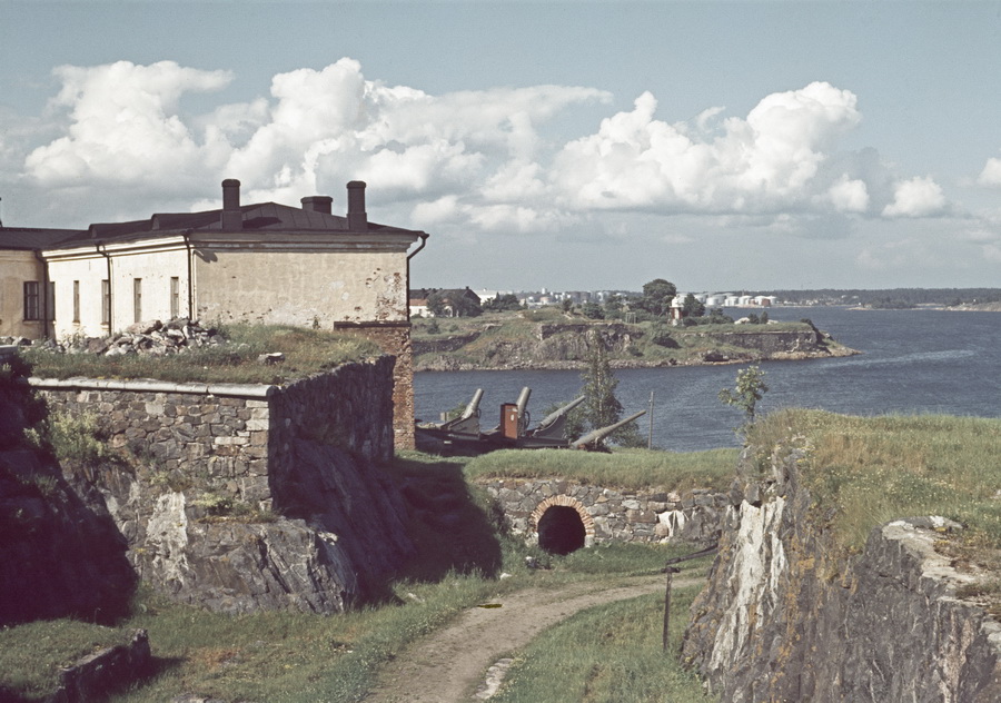

Миша, чертёж, конечно, замечательный, но к тому, что было построено в действительности, отношения не имеет. Ниша сделана в финской брустверной стенке, окружающей дворик. Вот снимок примерно с того же ракурса, только точка съёмки повыше метра на два и чуть подальше.
index.php?t=getfile&id=33830&private=0
Далее. Наконец-то получилось добраться до журнала Крепостной комиссии при ГУГШ № 31 от 28 марта 1913 года об обеспечении Биорке от захвата противником, который получилось добыть в ходе недавнего набега на РГВИА. А там пишут много интересного.
Во-первых, укрепления Биорке изначально предполагались временными, на промежуток 1913-1916 гг., максимум по 1917 включительно. То есть до того времени, как будут готовы корабли по действовавшей судостроительной программе и укрепления на линии Ревель -- Поркалауд. Причём, небходимость в них в 1913 году считалась гораздо выше, чем в 1916. Потому логично было орудия ставить на временные основания. Все выдумки г-на Ткаченко о том, что это был хитрый план с заменой деревянного основания для 6-дм./35 на бетонное для 6-дм./45, -- это только выдумки г-на Ткаченко.

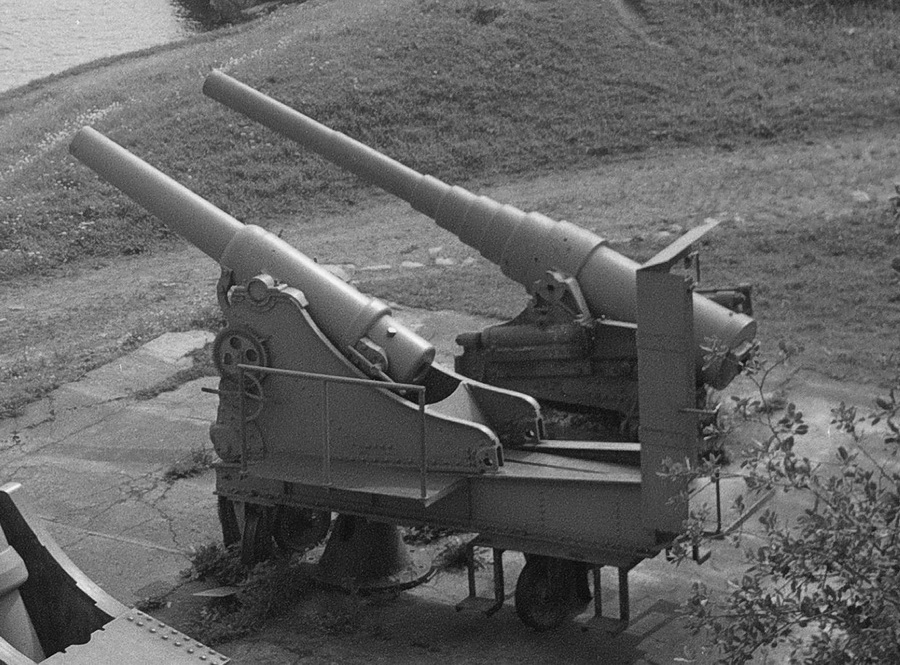

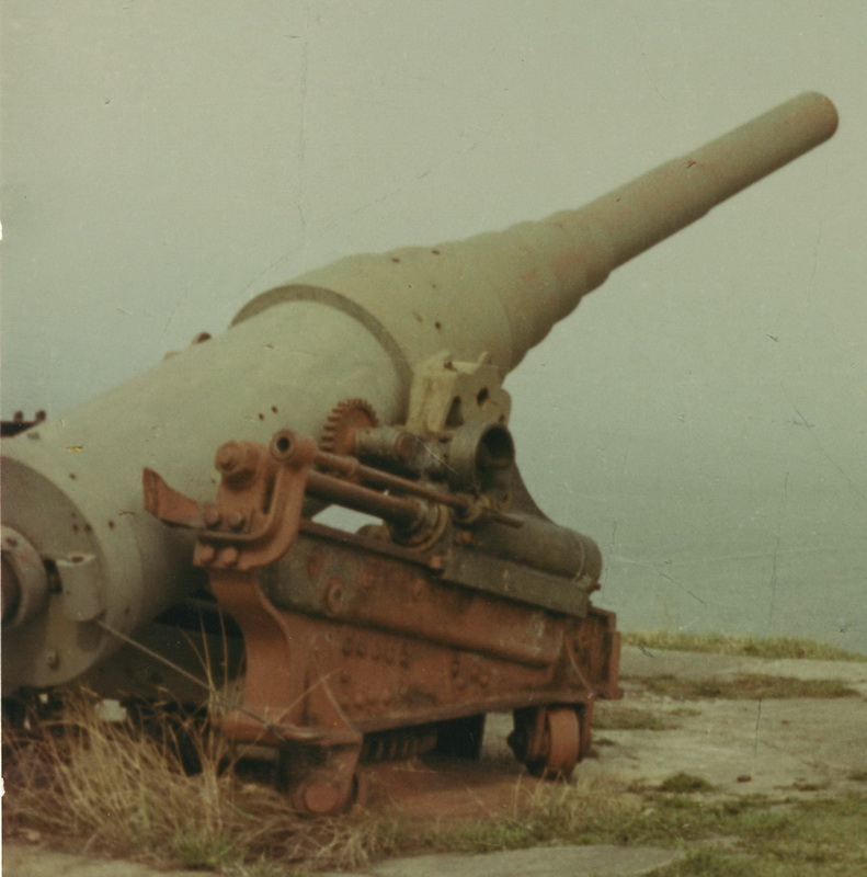

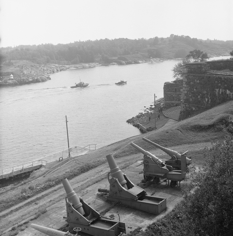

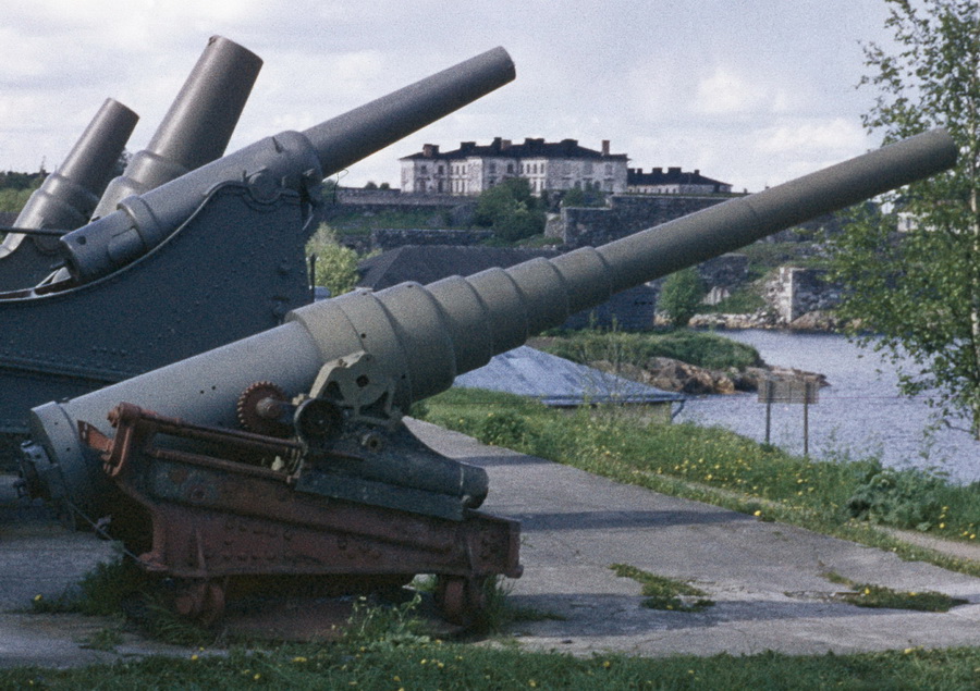

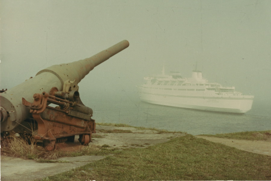

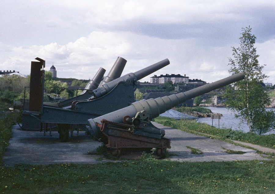

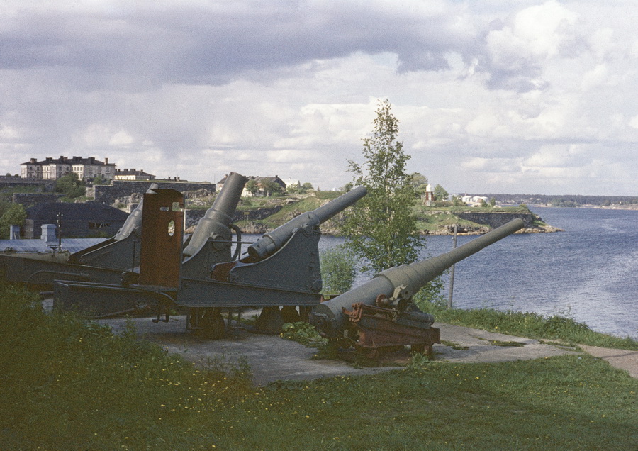

на сайте finna.fi разжился фотографиями пушки 152 мм /34 клб, сделанными Суоменлинне в начале 1960-х годов (т.е. более чем полувековой давности - теперь это раритет):
Фотки сильно уменьшены, фрагмент с орудием вырезал крупнее:
index.php?t=getfile&id=33834&private=0
Крупнее:
index.php?t=getfile&id=33835&private=0
index.php?t=getfile&id=33836&private=0
Крупнее:
index.php?t=getfile&id=33839&private=0
index.php?t=getfile&id=33841&private=0
Крупнее:
index.php?t=getfile&id=33837&private=0

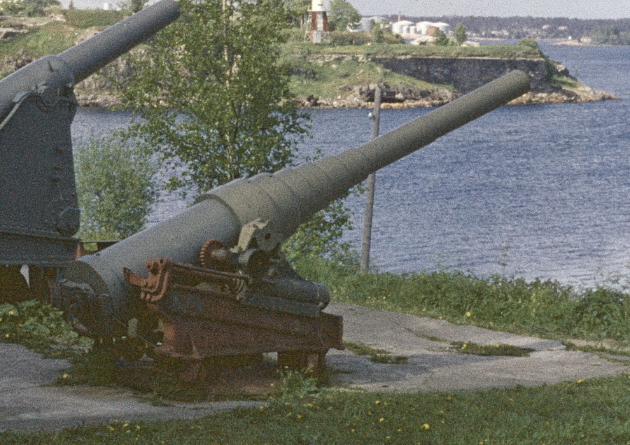

И еще пара фото:
index.php?t=getfile&id=33843&private=0
Крупнее:
index.php?t=getfile&id=33844&private=0
Вот это фото мне больше всех композицией нравится:
index.php?t=getfile&id=33845&private=0
Крупнее:
index.php?t=getfile&id=33847&private=0
Интересно, на сколько слоев краски теперь на пушках больше? Cool

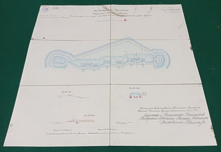

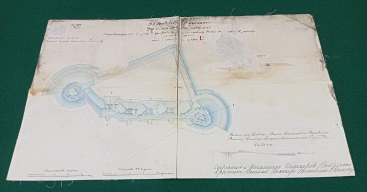

Артиллерийский музей на Госкаталоге добавил в "копилку знаний" еще три плана батарей с пушками 6 дм х 35 клб на станке Вавассера. Увы, фото чертежей представлены при съемке "под углом" и в небольшом разрешении, дают только самое общее впечатление, но пусть будут и тут...
"План батареи на 6-6" пушки 35 калибров длиною на станках Вавассера у деревни Херкала. Укрепления Бьёрского побережья. Выборгская крепость.", 1914 год.
Номер по КП (ГИК): ВИМАИВиВС КП ИДФ 6498/271 Номер в Госкаталоге: 37903880
index.php?t=getfile&id=34310&private=0
"План батареи на 4-6" 35 пушки на лафетах Вавассера на Тупорансари. Выборгская крепость.", 1914 год
Номер по КП (ГИК): ВИМАИВиВС КП ИДФ 6498/270 Номер в Госкаталоге: 37903885
Увы, лист еще и сильно испачкан...
index.php?t=getfile&id=34311&private=0
"План батареи на 4-6" пушки 35 калибров длиною на станках Вавассера у деревни Хумалиоки. Укрепления Бьёркского побережья. Выборгская крепость.", 1914 год.
Номер по КП (ГИК): ВИМАИВиВС КП ИДФ 6498/273 Номер в Госкаталоге: 37903960
index.php?t=getfile&id=34312&private=0
  • Вложение: 37903880.jpg
    (Размер: 46.35KB, Загружено 546 раз)
  • Вложение: 37903885.jpg
    (Размер: 46.42KB, Загружено 525 раз)
  • Вложение: 37903960.jpg
    (Размер: 41.36KB, Загружено 528 раз)
