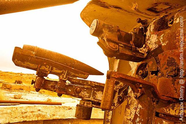

Вот такой есть.
  • Вложение: IMG_0572-1.jpg
    (Размер: 150.84KB, Загружено 269 раз)
[Обновления: пн, 05 апреля 2021 20:46]

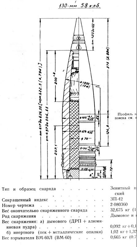

https://d.radikal.ru/d28/2104/ac/afe41d0a6112.jpg

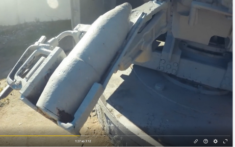

Озодачили коллега. Про разницу в нарезке ствола, я читал конечно. Не знаю верно ли я понял, что стволы составные и моноблоки как раз и отличались нарезами?
Я собственно пытаюсь строить систему выпусков 39 - 41 года. Пока что ствол поставлен составной. Дальше видно будет. Материала практически нет и увы многое делается на "глаз". Спасибо нашему коллеге Panzerman за скрины модели с разных сторон. Уже хлеб.
На чб фото, система явно ранних выпусков, в старом щите и с трубчатым лотком т.е 38- 41 годы выпуска? Заряд картузный, снаряд с одним пояском.
На цветном, балка неподвижная и лоток послевоенного выпуска. А снаряд такой же, или нет?
на "крупном плане" балка и лоток послевоенные, снаряд фасоный какой то...
Раздельно-гильзовый появился на послевоенных выпусках 45-48?

Вставил картинки в сообщение.

Отлично. Благодарю, Вас коллега. Хотя бы в общих чертах понятно как выглядит картуз и снаряд.
