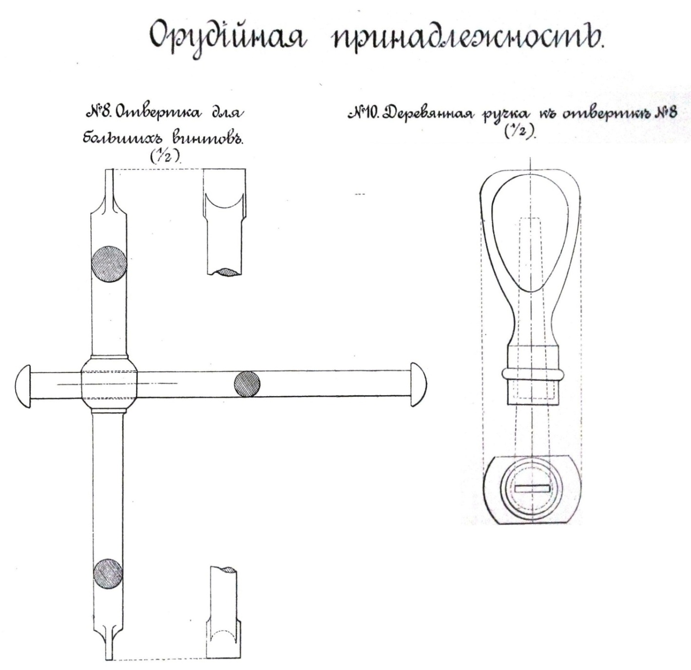

index.php?t=getfile&id=33737&private=0
на месте расположения одного из таких орудий была найдена отвертка из зипа. Сейчас для нее изготавливается сьемная деревянная рукоятка и вероятно вскоре можно будет выложить фото этого предмета целиком.
  • Вложение: IMG_0266.jpg
    (Размер: 186.10KB, Загружено 843 раза)

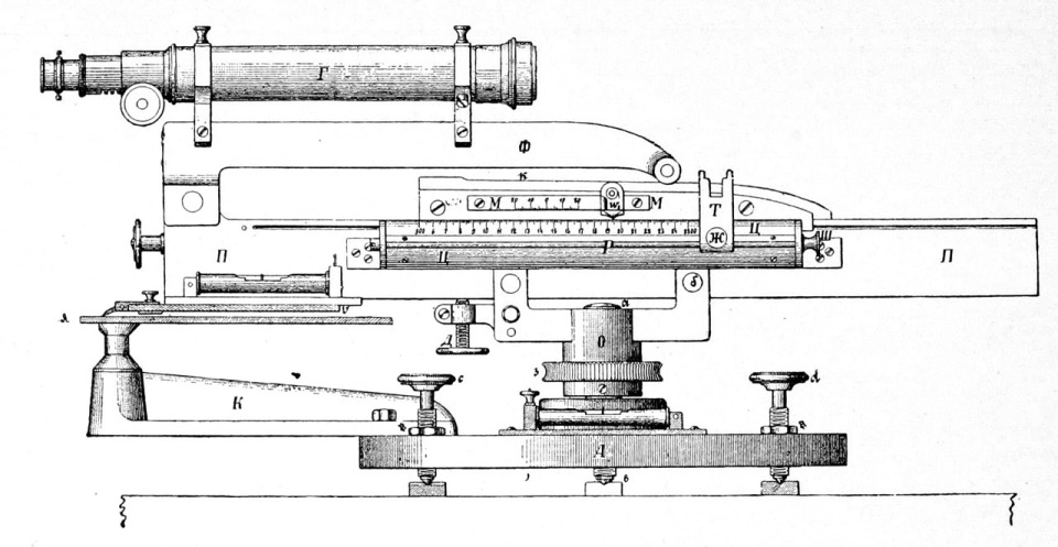

Приветствую специалистов!
Кто может растолковать:
"В береговых крепостях в наст. время состоит вертикально-базный дальномер обр. 86 г., переделанный полк. ф.-д.-Лауницем, К основанию привинчена дуга направлений, разделенная на 800 делений по 13½ мин. каждое."
index.php?t=getfile&id=34220&private=0
На фундаменте 10 дм орудия прикреплена "Дуга направления для горизонтальной наводки, которая состоит из 4 частей, образующих полосу в половину окружности. На дуге нанесено 800 равных делений от левого конца к правому, снабжённых цифрами через каждые 10 делений. Углубления делений и цифры лудятся и заливаются оловом. Дуга закрепляется в основании при помощи шурупов (толщиною ½ дм. и длиною 3 дм.)." , в описании 1930 года добавили "цена каждого деления 13½ минут тождественно с делением дуги дальномеров"
Почему Лауниц разделил половину окружности на дальномере на 800 частей? А не на 1000 например?
index.php?t=getfile&id=34219&private=0
  • Вложение: IMG_0247.jpg
    (Размер: 148.57KB, Загружено 790 раз)
  • Вложение: 0usjproTRck.jpg
    (Размер: 139.67KB, Загружено 790 раз)
[Обновления: чт, 16 июня 2022 12:57]
Re: 10-дм. пушка на лафете Дурляхера [сообщение #62121 является ответом на сообщение #62115] вт, 21 июня 2022 14:39 Переход к предыдущему сообщенияПереход к следующему сообщения
AV1966
Сообщений: 100
Зарегистрирован: февраля 2014

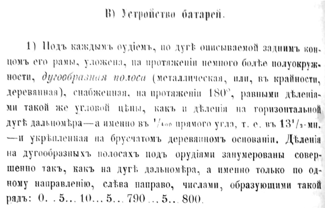

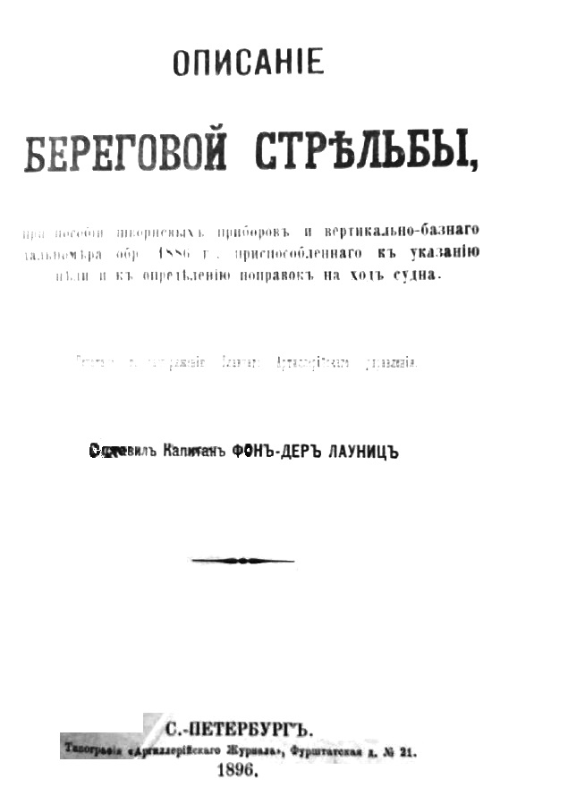

так как тишина то пришлось обратиться к такой книге
index.php?t=getfile&id=34221&private=0
index.php?t=getfile&id=34222&private=0
понял только что прямой угол ( 90 градусов) делился на 400 частей
  • Вложение: i9wUJqmzr_A.jpg
    (Размер: 63.60KB, Загружено 719 раз)
  • Вложение: HbQ_qnp_OsM.jpg
    (Размер: 168.44KB, Загружено 709 раз)
[Обновления: вт, 21 июня 2022 14:40]

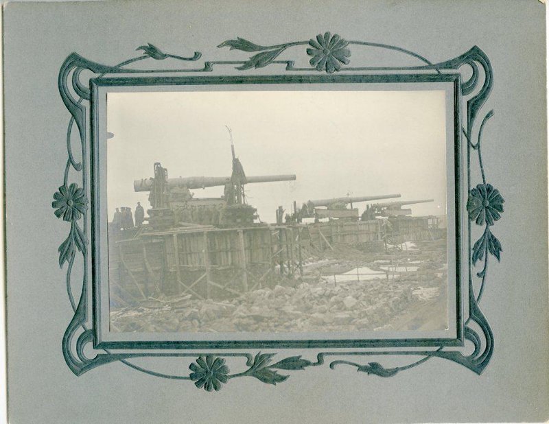

Re: 10-дм. пушка на лафете Дурляхера [сообщение #62510 является ответом на сообщение #62121] чт, 01 декабря 2022 15:40 Переход к предыдущему сообщенияПереход к следующему сообщения
Раньше вроде эти фото не попадались...
Артиллерийский музей (ВИМАИВиВС) только что выложил их в Госкаталог:
Подписано "Установка корабельной артиллерии на берегу":
index.php?t=getfile&id=34398&private=0
Подписано "Корабельная артиллерия на берегу":
index.php?t=getfile&id=34399&private=0
index.php?t=getfile&id=34401&private=0
Датировка дана ну очень широкая: сер. XIX - нач. XX в.
А вот где эта батарея - ???
[Обновления: чт, 01 декабря 2022 15:41]
Re: 10-дм. пушка на лафете Дурляхера [сообщение #62511 является ответом на сообщение #19580] пт, 02 декабря 2022 05:50 Переход к предыдущему сообщенияПереход к следующему сообщения
Наверняка Кронштадт.
Re: 10-дм. пушка на лафете Дурляхера [сообщение #62515 является ответом на сообщение #62511] сб, 03 декабря 2022 19:57 Переход к предыдущему сообщенияПереход к следующему сообщения
VT_Рига
Сообщений: 323
Зарегистрирован: ноября 2021
Судя по отсутствию листьев на деревьях - прохладное время года, солдаты в фуражках - значит до введения папах в 1910 г.
Re: 10-дм. пушка на лафете Дурляхера [сообщение #62518 является ответом на сообщение #62510] вс, 04 декабря 2022 19:10 Переход к предыдущему сообщенияПереход к предыдущему сообщения
vasnad
Сообщений: 202
Зарегистрирован: февраля 2011
А ссылка на госкаталог? Шифр музейный хотелось бы..
Так-то скорее всего Кроншштадт, Риф или КГ, чего далеко ходить?
