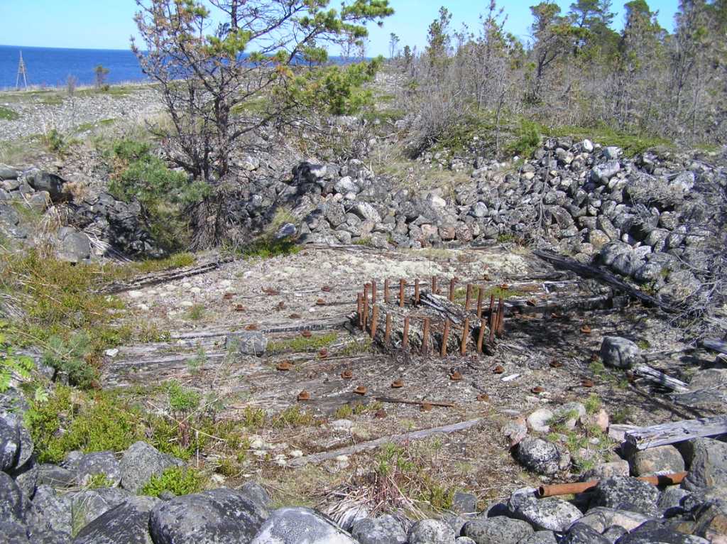

Re: Пушка Б-13 [сообщение #57383 является ответом на сообщение #28423] пт, 23 марта 2018 01:34 Переход к предыдущему сообщенияПереход к следующему сообщения
prourzin
Сообщений: 1
Зарегистрирован: марта 2018
Географическое положение: Архангельска...
index.php?t=getfile&id=30829&private=0
Можно ли утверждать, что это основание для Б-13?
Re: Пушка Б-13 [сообщение #57395 является ответом на сообщение #57383] сб, 24 марта 2018 09:16 Переход к предыдущему сообщенияПереход к следующему сообщения
prourzin писал(а) пт, 23 марта 2018 01:34
Нет. У Б-13 штатное основание -- 24 болта диаметром 38,1 мм по диаметру 1200 мм, точно такое же количество и расположение установочных болтов у 130-мм/55 пушки. У Вас же на фото 22 болта, так что практически наверняка можно сказать, что показанное на фото основание предназначалоь для 120-мм/50 пушки. По крайней мере других русских морских/береговых орудий с 22 установочными болтами пока не встречалось.
