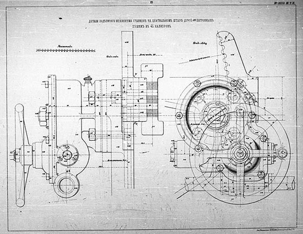

dmalyshkin писал(а) сб, 20 мая 2017 04:04
1. Этот штурвал, похоже, не имел рукоятки. Во всяком случае, мне не попадалось ни одного фото периода РЯВ, где можно было бы четко увидеть рукоятку.
Это какие-то флотские инновации, на береговых было всё нормально, с рукояткой. Иначе переводить пушку с угла заряжания на угол стрельбы придётся очень ме-е-едленно.
http://ava.telenet.dn.ua/history/06in_45_Canet/atlas_1899/List-22m.jpg
2. Форма этой детали была не цилиндрическая. См. фото пушек Ретвизана, Варяга (ПМВ), орудие на Поклонной горе:
Есть предположение, что это одно из отличий установок "М.А." и "С.А.". На "Авроре" оно хорошо заметно.
3. Тут ещё один штурвал на оси располагался. Возможно, чуть меньшего диаметра, чем основной.
Тоже что-то флотское, на береговых системах такого не видел.
6. А тут, сверху на обойме -- какие-то заглушки/болты
Это маслёнки.

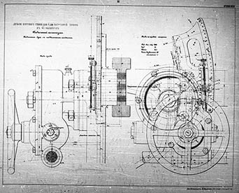

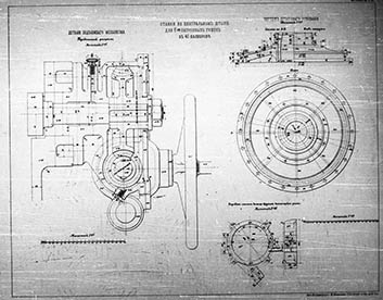

Из альбома 1896 г.
index.php?t=getfile&id=29698&private=0
index.php?t=getfile&id=29699&private=0
index.php?t=getfile&id=29700&private=0
