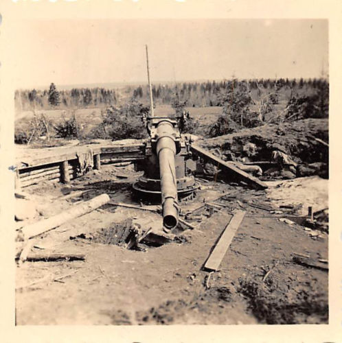

По району Каловки на e-bay прошла целая подборка фотографий:
два орудия:
index.php?t=getfile&id=27745&private=0
index.php?t=getfile&id=27740&private=0

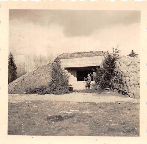

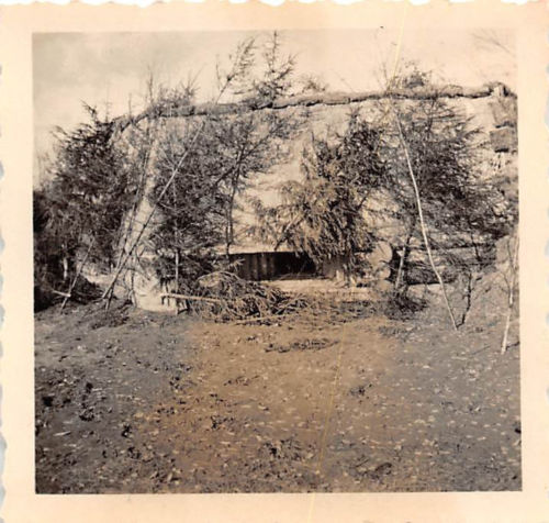

и еще пара ДОТ-ов:
index.php?t=getfile&id=27746&private=0
index.php?t=getfile&id=27747&private=0

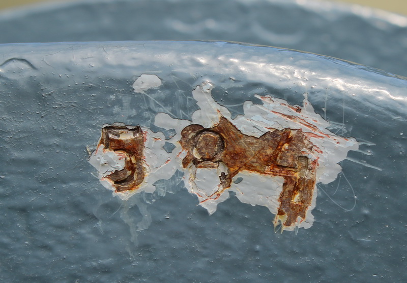

Сейчас на Авроре краска на пушках подчищена и нанесена заново. Так на том что считается 584-ым, теперь явственно видно №568 ОСЗ МА 1906 г., перестволено в 1939 г. , труба № 73.

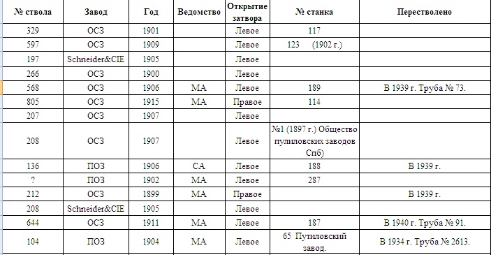

Сейчас то что читаемо на орудиях и станках Авроры выглядит примерно так как в приложенной таблице. То орудие что считается №4173 или №4174 закрашено так,, что номер орудия практически не различим (там у меня знак вопроса).
index.php?t=getfile&id=28339&private=0
Вставил картинку в сообщение.

Alex721 писал(а) пн, 01 августа 2016 04:26
Там 4173. У нас есть отдельная ветка по "Авроре", и вот туда выставлял фото всех орудий, когда они более-менее ободранные были, начиная с этого сообщения.

Спасибо, посмотрел фотки. Сюда разместил из-за того, что готовил данные для вноса в свою базу пушек Канэ (в общий список).
В итоге согласен с номером 4173. А вот с 584 действительно чудеса... У меня такое предположение, что под краской между 5 и 8 действительно есть 6, которая то проявляется после перекраса, то не видна.
Ведомственная пренадлежность МА (отмеченная мною)видна на орудиях из под обоймы крепления в виде низа букв, но отчетливо.
Замки, даже разбираться не стал, так как практически все сборные. Хотя конечно интересно какие еще стволы внесли лепту в этот музей пушек Кане...
Пока представить себе не могу, как можно в базу еще вписать ротацию станков и затворов (еще и сборных...). Хотя бы со стволами разобраться....

Alex721 писал(а) пн, 01 августа 2016 20:05
Базы сличать будем?
Небольшой кусочек шкурки решит проблему. Или создаст новые, с органами. )))
Если серьёзно, то я всё же за 584. Для сравнения стоит взглянуть на соседнюю № 805: обратите внимание на промежуток между № и 8 и сравните его с таким же на пушке № 584. Если бы на № 584 между № и 5 был бы столь же небольшой промежуток, то вполне можно было бы ожидать весьма плотного расположения цифр и тогда "шестёрка" между 5 и 8 ещё как-то вписывается. Но между № и 5 расстояние куда больше, и исходя из этого надпись "№ 584" получается вполне пропорциональна. То есть как на № 805, так и на № 584 шрифт использован один и тот же, но расстояние между буквами разное.
Re: Пушки Канэ 6-дм. и иже с ними [сообщение #54615 является ответом на сообщение #54614] вт, 02 августа 2016 06:42 Переход к предыдущему сообщенияПереход к следующему сообщения
Сообщений: 7326
ava писал(а) вт, 02 августа 2016 00:43
Все процарапали до нас. Cool Снимок 2013 года:
index.php?t=getfile&id=28342&private=0

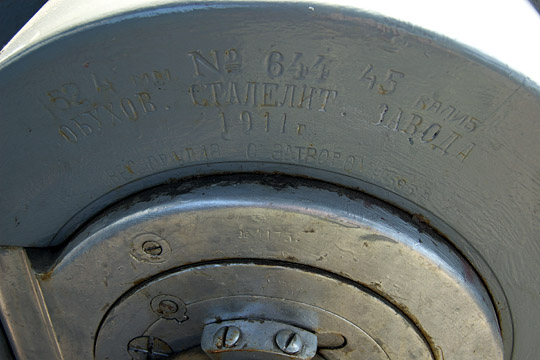

Так как фото не могу предоставить, так как не имел фотоаппарат. Решил взять мозговым штурмом. Причем наверное пошел бы теми же путями как и было предложено. Но я имею как минимум 4 аргумента против.
1. Н. Гаврилкин все же что то видел. Даже если и мог 5 искаженно прочитать как 6.
2. На фотографии, где ободрано не видно металла.
3. Орудие № 568 фигурирует на батарее №133 13 ОАД на 01.01.1941 г. Оттуда же еще два ствола.
4. Теперь, что меня особенно мучило. Какая надпись могла начинаться с 4? Технические данные... 45 калибр. Начал искать фото других казенников. Орудие 644! Фото прикладываю.
index.php?t=getfile&id=28352&private=0
  • Вложение: DSC_6609_small.jpg
    (Размер: 59.13KB, Загружено 1289 раз)
[Обновления: пт, 05 августа 2016 19:46]
