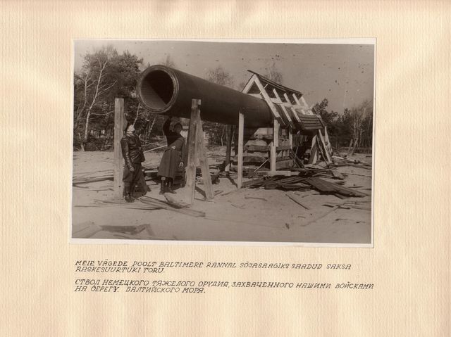

Есть такое фото в Историческом музее Эстонии. Написано захвачено на берегу Балтийского моря. В Эстонии такого не было, в Латвии не было, в Литве тоже. Где мог быть сделан снимок?

Сообщений: 1393
Обследование БО Германии 1945 г.
Полигон Рюгенвальде, Свободная труба орудия 800 мм, подорванное в казенной части.

Irben
Сообщений: 223
RDX. благодарю
Re: "Берта" под Ленинградом [сообщение #51554 является ответом на сообщение #1852] пт, 30 января 2015 18:31 Переход к предыдущему сообщенияПереход к следующему сообщения
Irben
Сообщений: 223
От какого орудия могла быть труба? Эстонцы предполагают что-то от Schwerer Gustav или Dora...
Re: "Берта" под Ленинградом [сообщение #51564 является ответом на сообщение #1852] вс, 01 февраля 2015 13:38 Переход к предыдущему сообщенияПереход к следующему сообщения
Сообщений: 1393
Скорее всего унисекс
Густав достался Американцам, Дора СССР

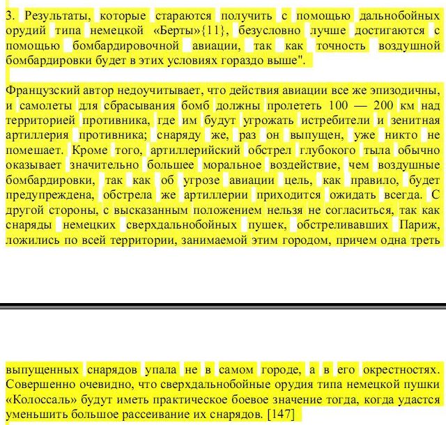

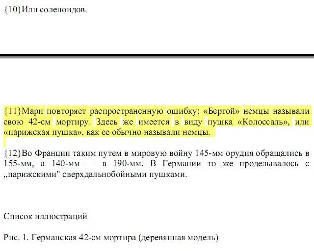

YXOB писал(а) ср, 17 декабря 2014 17:12
Сторож
Упомянутым полководцам подчиненные не только "предоставляли данные", но и писали за них.... Sad
Хорошо, подождем "лучших времен", когда "рупь" устаканится Crying or Very Sad
Эта книга издана в 1937 году. По содержанию, не для пионеров, а для специалистов. Может Вам поможет.Выходит, коллеги ЛП-ЛП и А.Павлов были правы, как и вышеназванные начальники.
index.php?t=getfile&id=26420&private=0

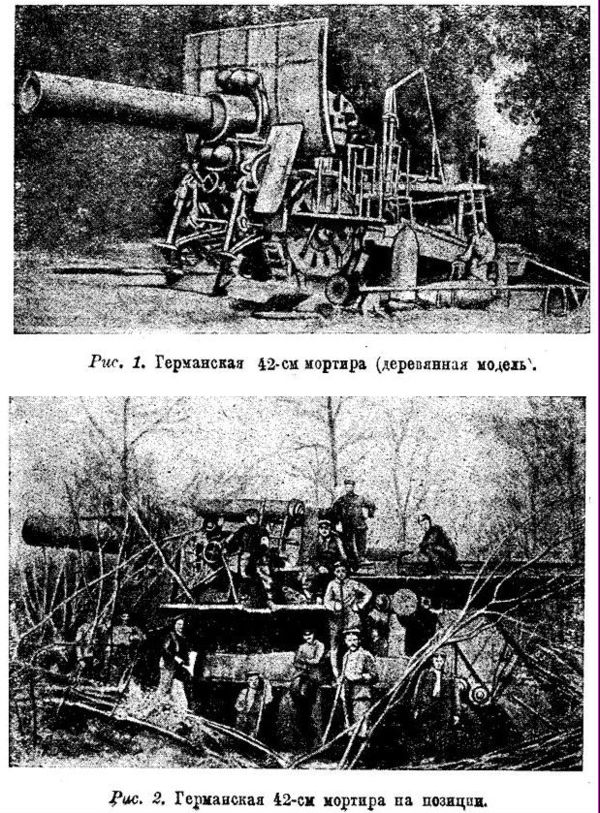

Вот она, не железнодорожная. Из той же книги.

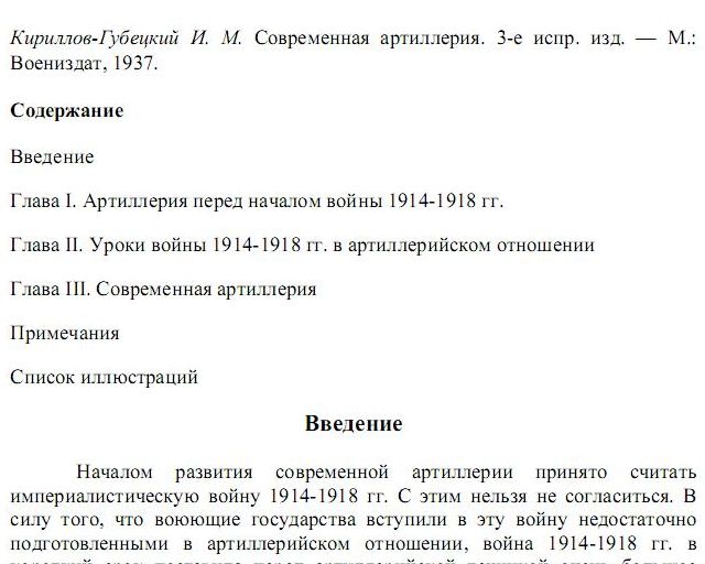

На милитере эта книга есть:
http://militera.lib.ru/tw/kirillov-gubetsky/index.html
Там я с ней озакомился. Серьезного впечатления не производит. Так - обо всем понемногу. Тема слишком широка. Желательно было бы ее сузить. Широкорад пишет лучше.
А "Бертой" немцы любили называть самык разные орудия. чаще всего это прозвища, а не официальные наименования орудий.
