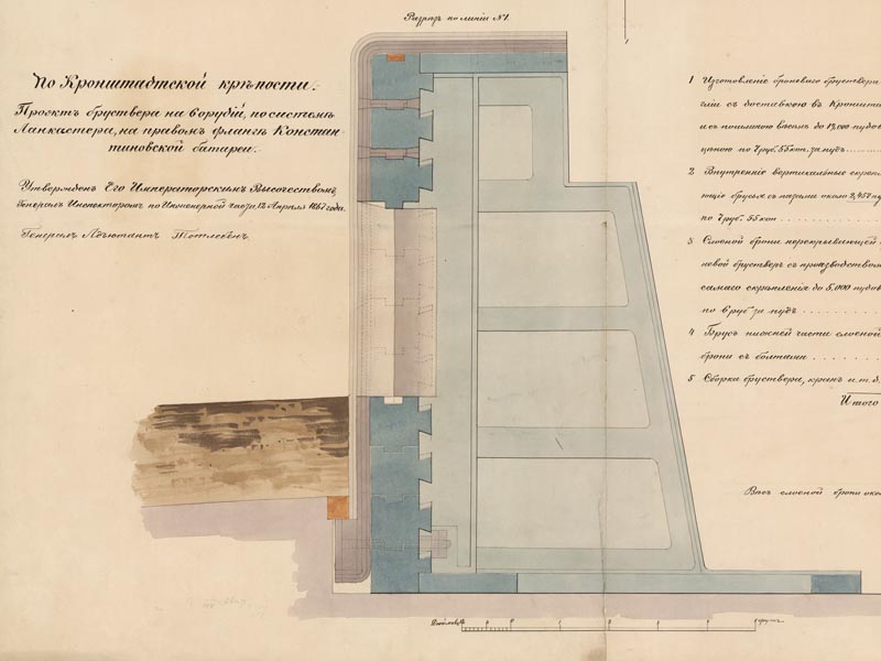

Решение о строительстве пятого бруствера (6-орудийный на правом фланге) было принято по всей видимости не позднее 1864 года, однако его система тогда еще не была определена. Это случилось лишь во второй половине 1866 года.
16 сентября 1866 Тотлебен отвечая на апрос ГАУ писал: "...Главное Инженерное Управление уведомляет, что вопрос об определении системы брони для вновь строющегося 6 орудийного бруствера Константиновской батареи уже разрешен, в общих чертах и что его предполагается сделать по системе Ланкастера."
[1342-1-235, л. 69]
В начале 1867 года проект был разработан и 12 апреля утвержден генерал-инспектором по инженерной части.
Вот этот чертеж:
index.php?t=getfile&id=26412&private=0
[1342-4-4932]
От ранее построенного 3-орудийного он отличался дополнительным элементом - тремя листами железа с наружной стороны. Спустя несколько месяцев был утвержден исправленный чертеж, от представленного он отличается деталями, так что я его не стал копировать.
Этот проект сначала было решено также заказать в Англии (что естественно), но очень скоро от этого оказались и вот почему. Где-то в это же время вышло высочайшее постановление о запрете заказав за рубежом предметов, которые могут быть изготовленв на российских заводах. Этот момент мне еще следует уточнить...
После недолгой переписки был определен изготовитель - Адмиралтейские Ижорские заводы в Колпино. С ними был заключен контракт и на протяжении всего 1868 года заводы изготавливали этот 6-орудийный бруствер именно по системе Ланкастера. Об этом пишется буквально в каждом документе, за 1868 год, в котором этот бруствер упоминается. Большая часть конструкций к исходу года была изготовлена и тут вдруг выяснилось, что имеющимися у заводов средствами они не могут обеспечить необходимого качества броневых брусьев при их прокатке. И тогда в начале 1869 г. Тотлебен распорядился заменить брусья на более привычные броневые плиты, что и было сделано. И вот с этого момента, примерно с февраля 1869 г., из документов исчезает наименование "6-ор. бруствер сист. Ланкастера" и появляется Колпинский.
Иными словами, давно нам всем известный Колпинский бруствер потому и стал вертикальным, что в основу его был положен вертикальный бруствер системы Ланкастера.

Вот этот чертеж:
[1342-4-4932]
Насколько я понял, брусья на ласточкин хвост крепились к какой-то раме. Там по документам о конструкции этой рамы что-то сказать можно?
Вполне. Причем не только по каким-то доп. текстовым документам, но и по данному чртежу. Я привел разрез, но есть также и план. На нем видно, что брусья своими ласточкиными хвостами нанизывались на вертикальные ... .... ... .

Причем не только по каким-то доп. текстовым документам, но и по данному чртежу. Я привел разрез, но есть также и план. На нем видно, что брусья своими ласточкиными хвостами нанизывались на вертикальные плиты, идущие вдоль фронта бруствера с определенным шагом. То есть рам там не было.
Вертикальные плиты подпёрты некой конструкцией. Вот она интересует. Она плоская или объёмная? Ну в смысле лист или какой-то профиль? Как выполнены соединения, клёпка?

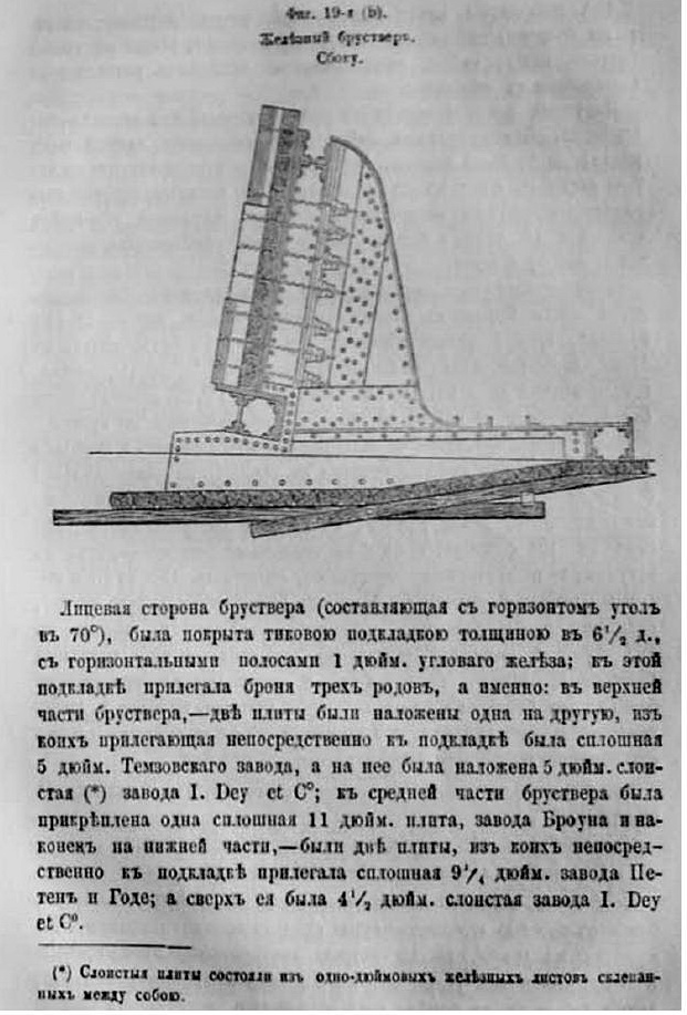

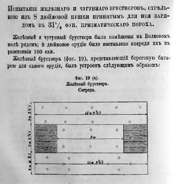

Некоторую информацию о поднесущих конструкциях для бронеплит можно найти в книге "Результаты главнейших опытов произведенных в русской артиллерии от начала броненосного судостроения и введения современных артиллерийских орудий до настоящего времени" , С-Пб, 1869.
Подробнейшим образом разобрано испытание как самих орудий и снарядов различных видов и изготовителей, так и бронеплит различных заводов. Особенно интересно, как и на чем испытывались обсуждаемые 8-дм орудия. Чертеж станка, на который монтировались плиты сразу четырех (!) заводов, вам ничего не напоминает? Wink
index.php?t=getfile&id=26413&private=0
index.php?t=getfile&id=26414&private=0
index.php?t=getfile&id=26415&private=0
