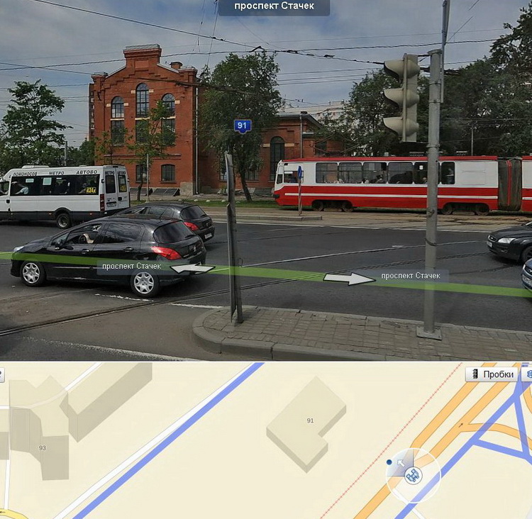

Кадр из фильма тоже легко привязывается:
index.php?t=getfile&id=25391&private=0
Это проспект Стачек, здание подстанции напротив трамвайного парка:
index.php?t=getfile&id=25397&private=0

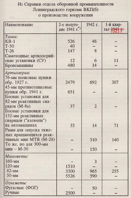

Данные о количестве произведенных 45-мм противотанковых пушек обр. 1941 года ("ленинградок") можно найти в таблице, опубликованной В.А.Махнеевым в сборнике "Блокада рассекреченная" ("Боярыч", С-Пб, 1995 г.) на стр. 177 и 178. Позволил себе исправить досадную опечатку в таблице (ошибочно указан 1 квартал 1941 вместо 1943 года).
index.php?t=getfile&id=25433&private=0
index.php?t=getfile&id=25434&private=0
Обратите внимание и на п. 2 примечаний, где упоминается снятие с производства ДОТ-4.
Сборник - это выправленная стенограмма выступлений на встрече-дискуссии 20-22 января 1992 г. профессиональных историков и непрофессиональных знатоков обороны Ленинграда 1941-1944 г. В те годы - это был очень сильный материал.
