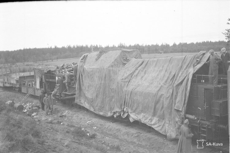

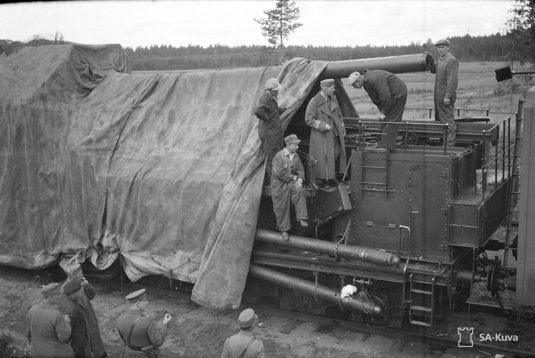

Следующие три снимка (датировка, увы, отсутствует) показывают, что один из транспортеров достался финнам неповрежденным, в зачехленном состоянии и даже с неснятым затвором.
index.php?t=getfile&id=25283&private=0

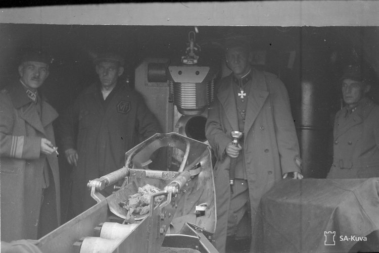

48684 - "Vammelsuussa rautatieleikkauksessa toinen sotasaaliiksi saaduista rautatietykeistä. Putken pituus 10 m. Tykin peräpuolella kenraali Svanström, etupuolella kenraali Oesch. Vammelsuu ..." - понять можно как "Участок железной дороги около Ваммельсуо, вторая трофейная железнодорожная пушка. Длина ствола 10 м. Около задней части пушки генералы Svanström и Oesch."
index.php?t=getfile&id=25284&private=0
46486 - "Tykin suunosa. Vammelsuu..."
index.php?t=getfile&id=25285&private=0
46685 - "Tykin takaosa. Henkilöt vasemmalta kenraali Oesch , tykkimestari Valtanen (VTT) kenraali Svanström ja eversti Sippola. Vammelsuu..." - "Задняя часть пушки. Слева генерал Oesch, пушечный мастер Валтанен (VTT) и генерал Svanström и полковник Sippola"

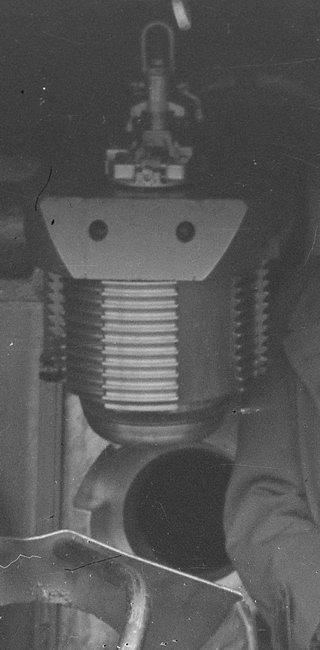

Затвор на месте:
index.php?t=getfile&id=25286&private=0
Судя по выражениям лиц, финны не столько обрадованы, сколько озадачены - "ну и что мы с этим делать будем?"
Если приглядется ко второму снимку, то можно увидеть ветшь и жестянку из под керосина или растворителя. Наши готовились к поджогу или это финны протирали ствол?

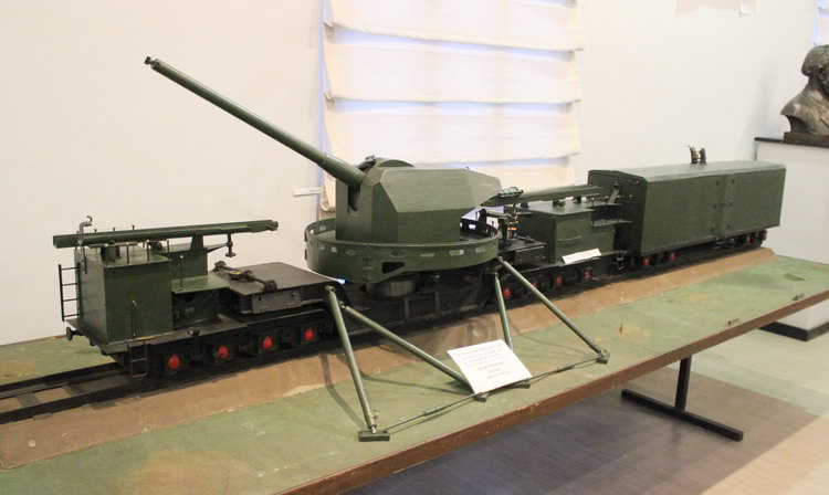

Re: 180-мм железнодорожная артиллерийская установка ТМ - 1 - 180 [сообщение #51323 является ответом на сообщение #2051] сб, 03 января 2015 19:04 Переход к предыдущему сообщенияПереход к следующему сообщения
aigspb писал(а) вт, 02 сентября 2008 11:42
http://i041.radikal.ru/0809/0f/435b23e62ae6.jpg
http://s60.radikal.ru/i167/0809/f9/91efc15e941a.jpg

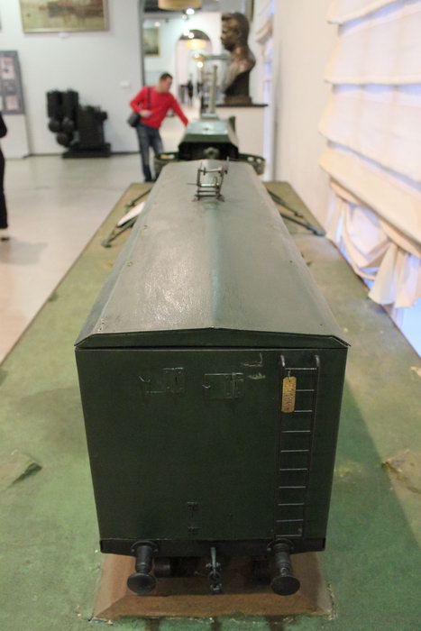

Прошло всего шесть с небольшим лет, и этот "бронепоезд" вышел с "запасного пути" в подвале Биржи на "основную позицию" - в зал в новом здании ЦВММ на Крюковом канале:
index.php?t=getfile&id=25403&private=0
index.php?t=getfile&id=25404&private=0
Все ничего, но расположение "ног"-упоров, предложенное музеем, меня удивило...
С вагона почему-то исчезло леерное ограждение на крыше ...

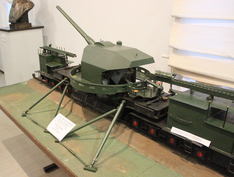

index.php?t=getfile&id=25405&private=0

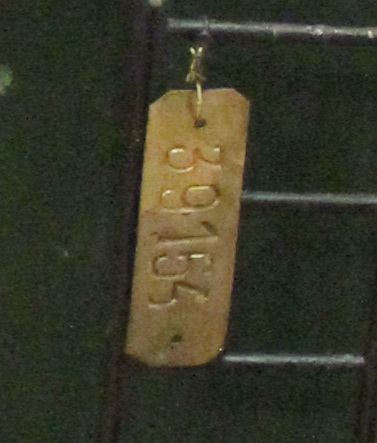

Сначала подумал - "еще один макет", но нет, инвентарный номер тот же:
index.php?t=getfile&id=25406&private=0

Re: 180-мм железнодорожная артиллерийская установка ТМ - 1 - 180 [сообщение #51328 является ответом на сообщение #51323] вс, 04 января 2015 10:53 Переход к предыдущему сообщенияПереход к следующему сообщения
miall писал(а) сб, 03 января 2015 19:04
И непонятные растяжки между упорами.
Так и вагон переципили с другой стороны.

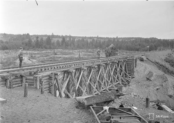

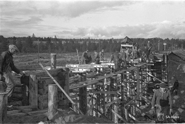

Предположительно на фото один из этих мостов:
index.php?t=getfile&id=25410&private=0
Erään Linnoitusrakennuspataljoonan työskentelyä Inon rautatiesillalla.
Ino 1941.09.18
К 24 сентября он уже построен:
index.php?t=getfile&id=25411&private=0
Inojoen rautatiesilta.
Ino 1941.09.24
А обходной путь также достроили финны и использовали его до конца войны, взамен основного участка.

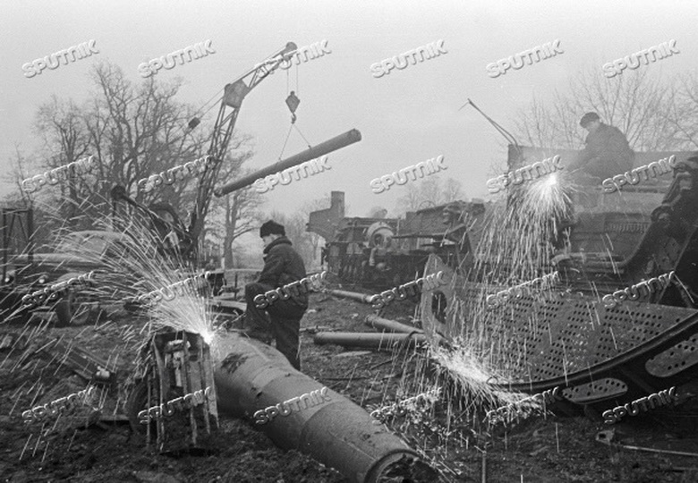

ТМ-1-180 - последние минуты [сообщение #53518 является ответом на сообщение #51330] сб, 09 января 2016 20:04 Переход к предыдущему сообщенияПереход к следующему сообщения
РИА "Новости" одарило интересной, но очень грустной фотографией - последние минуты жизни одного из транспортеров ТМ-1-180:
index.php?t=getfile&id=27150&private=0
РИАН 27527 "Газосварщики уничтожают артиллерийские орудия большой мощности", автор - К.Куличенко. Указана дата события - 01.09.1961 (год - ?????, а про сентябрь - не верю, деревья без листвы).
