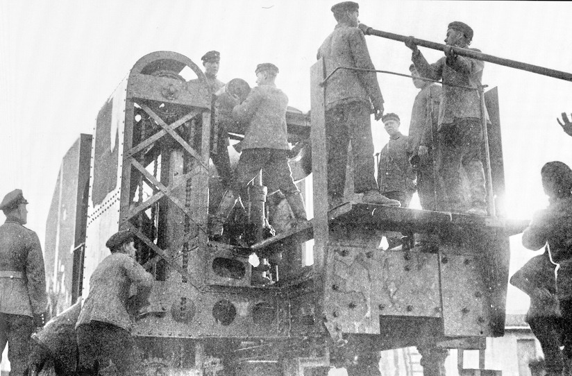

Уважаемые коллеги, подскажите, что это за хитрая система подачи? Когда она появилась, кто разрабатывал, как работала?
Ну, хитрая такая система подачи. ))) Присутствует на германских фото свеаборгских батарей, сделанных зимой-весной 1918 г., соответственно о финском авторстве говорить не приходится. Наша она. Сильно похожа на элеватор 9,2-дм./50 пушек. По документам на счёт такого элеватора на 10-дюймовках ничего не встречалось. Как работала - можно догадываться по картинкам. Там наверху что-то типа снарядного стола имеется?
Действие, насколько я понимаю, примерно такое:
Внизу - корзинка из полос, куда закатывается снаряд и полузаряды, которые подхватываются крюками и идут вверх. Наверху аналогичная корзинка задерживает снаряд, он смещается правее на ось орудия и досылается. Примерно так.
http://s020.radikal.ru/i722/1403/2e/899e5ee1ab2b.jpg
Непонятно - там электропривод или ручку крутят?
Подобную систему видел на наших орудиях до 1 МВ, поэтому идея явно не от 9.2-дм.
А откуда? Может кто-нибудь знает?
Вот еще фото батареи Куйвассари - на всех 4 орудиях система подачи одинаковая.
http://s017.radikal.ru/i437/1403/fe/35a418b8c307.jpg

В книге Markus Manninen "Viapori" есть такое фото - "расчет 10" пушки за работой"
index.php?t=getfile&id=23571&private=0
  • Вложение: 1.jpg
    (Размер: 162.47KB, Загружено 1022 раза)

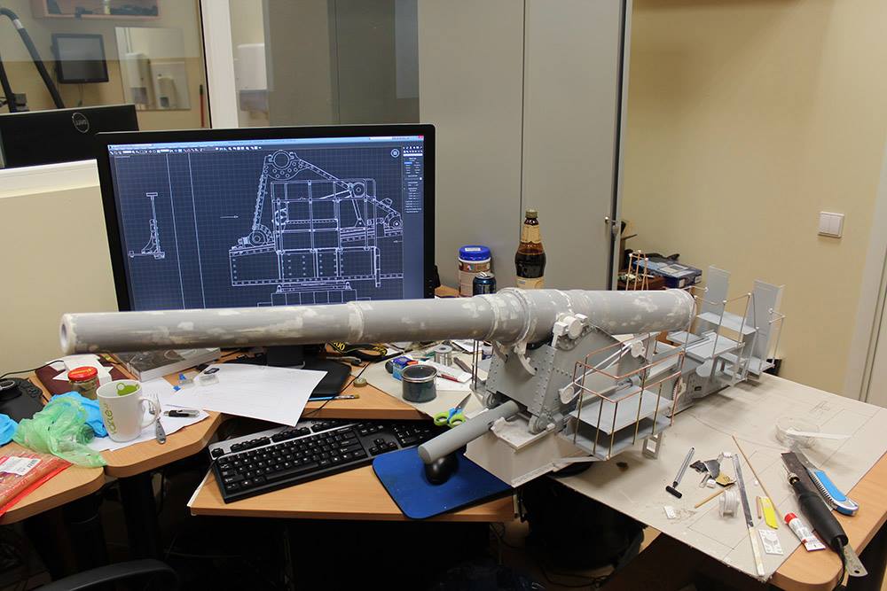

Совместный литовско-брянский проект в промежуточной стадии завершения Smile
Re: 10-дм. пушка на лафете Дурляхера [сообщение #49219 является ответом на сообщение #19580] пт, 30 мая 2014 18:11 Переход к предыдущему сообщенияПереход к предыдущему сообщения
Войцехович
Сообщений: 465
Ну вот. Меня опережают со строительством.Владимир, я написал вам на почту вопросы.
