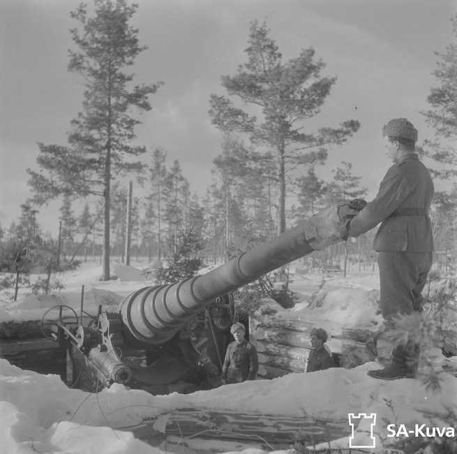

Tkachenko писал(а) чт, 26 мая 2011 18:26
И не один генерал или адмирал в здравом уме не будет ставить на новую позицию заведомое старьё.
А эти орудия поставили как временную меру, поскольку лучше поставить пушки стреляющие на 7 км, чем вообще ничего не ставить.
А насколько эффективным могло быть применение этих пушек еще тридцать лет спустя, во втопрой мировой? Казалось бы - практически нулевым (устареть должны были уже окончательно и безвозвратно). Ан нет, финны их применяли - на Ладоге. Вот фотографии батареи, которую они назвали "Каарнайоки - 2" (фото с сайта SA-Kuva, датированы 12 марта 1944 года, указано место съемки - "западное побережье Ладожского озера"):
147490 "Laat.RPr,Kaarnajoki 2:n patteri. 152/35 MK asemassa. Laatokan länsirannikko 1944.03.12"
index.php?t=getfile&id=21185&private=0

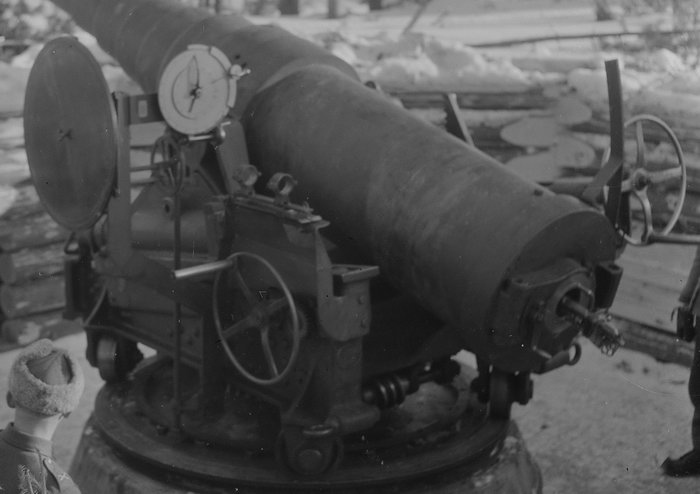

фрагмент фото крупнее:
index.php?t=getfile&id=21186&private=0

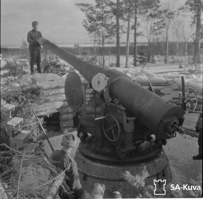

147491 (подпись та же самая)
index.php?t=getfile&id=21187&private=0

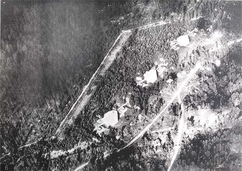

Хяркяля [сообщение #45995 является ответом на сообщение #8560] пн, 12 августа 2013 23:00 Переход к предыдущему сообщенияПереход к следующему сообщения
LlaBvuH
Сообщений: 1083
По просьбам товарищей - переснятое как-то в Свеаборгском военном музее аэрофото батареи Хяркяля. Я думал, все его уже давно видели Smile
index.php?t=getfile&id=21885&private=0
  • Вложение: PICT9343.jpg
    (Размер: 188.98KB, Загружено 3369 раз)
Re: Хяркяля [сообщение #46002 является ответом на сообщение #45995] вт, 13 августа 2013 11:50 Переход к предыдущему сообщенияПереход к следующему сообщения
Спасибо!
Фото отлично поясняет одну вещь - отлично видна общая форма казематированного траверса: слева стены под прямым углом к фронту, справа - косая плоскость. И, в общем, понятно для чего так сделали: вероятность обстрела этой батареи слева была незначительной.
То есть получается не косой траверс, а "полукосой". Smile
