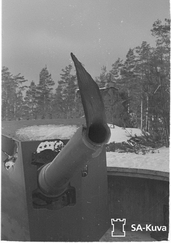

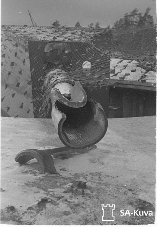

Наверно, в эту тему...
Интереснейшая (в плане "ты мне-я тебе") батарея...
Пара фото -в подписях к фото даётся их номер и дата, но по ссылке можно "забить" или "Koivisto" или "Saarenpää" и Вы найдёте МНОГО фото по теме...
Итак, БС 227 ВУС КБФ...
index.php?t=getfile&id=21347&private=0
index.php?t=getfile&id=21348&private=0
Особенно интересен перествол стволов №№ 463 и 5850... Вот такая интересная батарея...

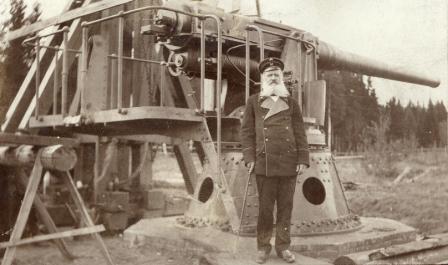

Пермяк писал(а) пт, 08 марта 2013 16:39
Горный начальник Пермских пушечных заводов С.А. Строльман на фоне 6/45-дм пушки системы Кане. Фото из фондов ГАПК.
index.php?t=getfile&id=20869&private=0
А у Вас покрупнее этого фото нет случаем? Извиняюсь за попрошайничество, но очень хочется хорошее фото с береговым лафетом в качестве заглавного на странице раздела по 6-дюймовкам Канэ.
