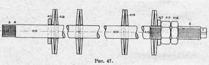

Bell, спасибо за ссылку. Не понял почему они "тарелки" Креля не поставили на макеты.

Если "тарелки" Креля -это пружины Бельвиля, то и не мудрено,т.к. их все karjala пособирал и в музей уволок... Smile

Да-да, Бельвиля, я по-старинке назвал.
Но сделать их вовсе было не трудно. Фактически шайбы большого размера. Сделать эти "шайбы" можно на обычном токарном станке, затем дать погибь на прессе в оправку из "сыромятины". Калить и отпускать их было не обязательно - макет всё же. Странно.
Не успели?
index.php?t=getfile&id=19007&private=0
  • Вложение: тарелки.jpg
    (Размер: 36.39KB, Загружено 2115 раз)

Re: Пушки Канэ 6-дм. и иже с ними [сообщение #38974 является ответом на сообщение #38973] сб, 25 августа 2012 01:03 Переход к предыдущему сообщенияПереход к следующему сообщения
По большому счету их даже выпуклыми делать не надо - набрать "шашлычком" через мелкие шайбочки, они ведь внизу и в глаза не бросаются, в отличии от "финских".

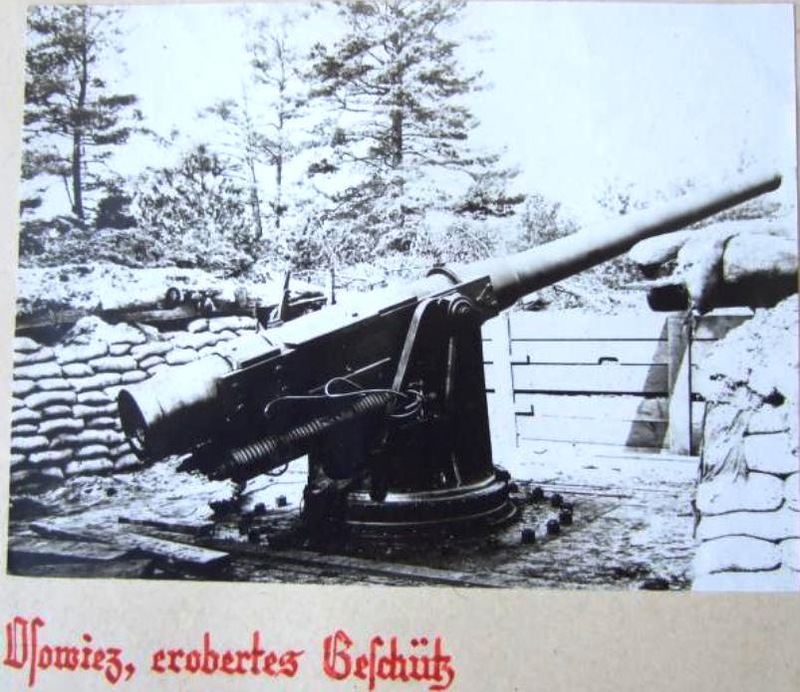

На Руфорте было в ветке http://rufort.info/index.php?topic=1595.0
6" Канэ в Осовце
index.php?t=getfile&id=19163&private=0
