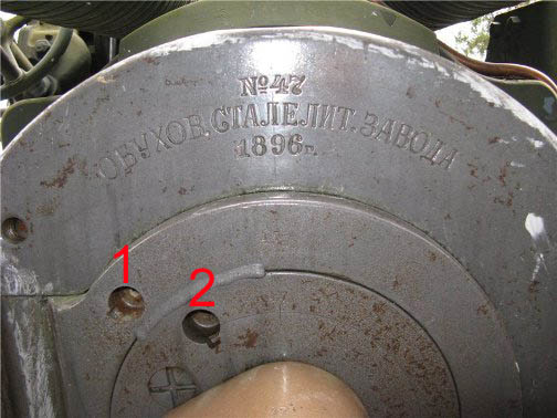

Коллеги, я так и не понял: кто-нибудь про эти две "дырочки", которых нет на другом орудии
index.php?t=getfile&id=18092&private=0
объяснит, или обсуждение продолжается под влиянием результатов матча Россия - Греция ?
index.php?t=getfile&id=18093&private=0

Ответа не последовало. Посему подсказка №6 по "дырочке" №2.
Думаю, по картинкам все поймут - зачем "дырочка". Я только поясню, что на ранних образцах Канэ делали две "дырочки" на казённом срезе замка. При закрытом замке видна верхняя, вторая закрыта корпусом стреляющего приспособления.

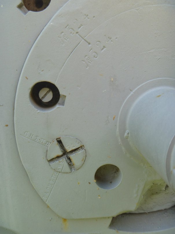

Вот казённая часть с "дырочкой" на позднем замке.
index.php?t=getfile&id=18094&private=0

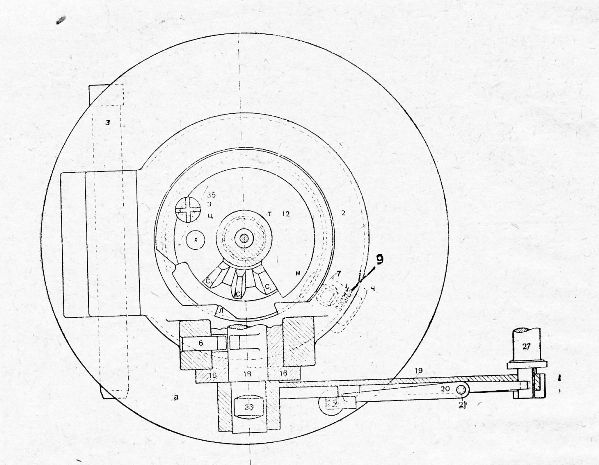

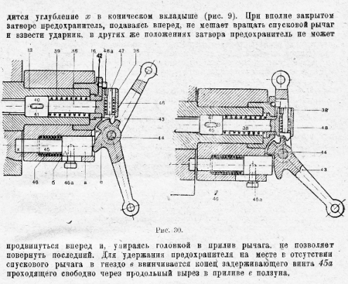

А на этих чертежах понятно зачем.
index.php?t=getfile&id=18095&private=0
index.php?t=getfile&id=18096&private=0

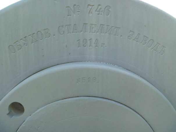

Несколько вчерашних снимков "Красногорской" установки от Форт Ф
index.php?t=getfile&id=18116&private=0
index.php?t=getfile&id=18117&private=0
index.php?t=getfile&id=18118&private=0
index.php?t=getfile&id=18119&private=0
