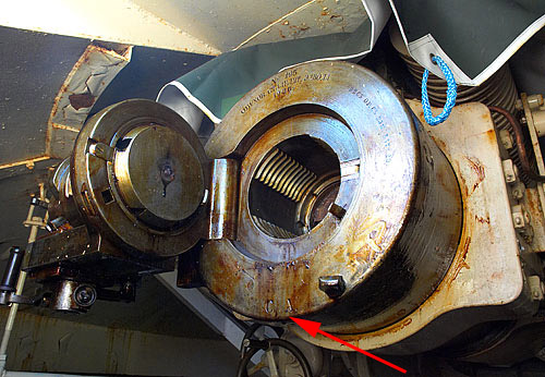

RDX писал(а) пн, 18 июня 2012 20:39
нет, ВВ имели первоначально унитарное заражание, от которого отказались.
Но это заряжание - а в чем разнича ВВ и МВ по конструкции стволов? (станки не учитываются)
Посмотрите на казённом срезе (много фото М.А. есть выше по ветке)в нижней части проточка под крепление лотка с "ручным приводом", выходящим на правую часть ствола. На С.А. этого нет. Изначально лоток для патрона крепился к площадке. Это не конструктивное отличие?
не 8 а 16, тел орудий морского образца с удлиненной каморой
Не понял??? Вроде общеизвестно, что 305/52 С.А. имели удлинённую камору, а М.А. нормальную... У Вас новые данные?

Алексей писал(а) пн, 18 июня 2012 20:55
Посмотрите на казённом срезе (много фото М.А. есть выше по ветке)в нижней части проточка под крепление лотка с "ручным приводом", выходящим на правую часть ствола. На С.А. этого нет. Изначально лоток для патрона крепился к площадке. Это не отличие?
конструктивное, но весьма незначительное, сравните конструкцию ствола (скрепление, нарезы,) затвор и какая разница ВВ и МВ?
Извините, что не в тему ветки.
16 орудий морского образца с удлиненной каморой
И в чем противоречие?
Есть желание загляните в РГВИА, там есть несколько дел по постановке на вооружение 12 дм/52 пушки.
кратко - первые 16 стволов МА передали ВВ и по их требованию расточили камору до СА. В чем вопрос?

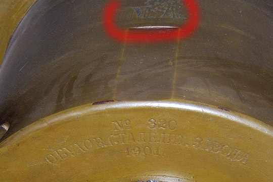

Tkachenko писал(а) пн, 18 июня 2012 10:54
Имеются фото казённых срезов двух орудий ОСЗ одного года изготовления и "близкими" номерами. По документам проходят как морские установки, но литеры "МА" отсутствуют.
Литеры "М. А." присутствуют, нужно смотреть не только на казённом срезе. "М. А." ставились сверху на стволе перед площадкой квадранта. На № 329 это место сейчас осмотру недоступно, но на № 320 всё вполне читаемо.
index.php?t=getfile&id=18078&private=0

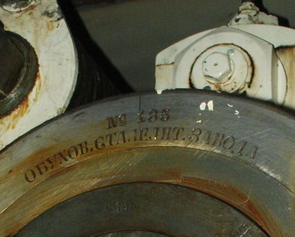

Сувениры всем index.php?t=getfile&id=18083&private=0
Алексей, RDX, тем не менее, прав. СУЩЕСТВЕННЫХ отличий стволы МА и СА орудия Канэ не имели.
О лотке всё верно. На морских Канэ, на казённом срезе внизу имеется вырез для откидного снарядного лотка и имеется сквозное отверстие для оси лотка.
Раз Вы такой специалист, и пишите исключительно с сарказмом (ну, никак не можете вести дискуссию в спокойной манере) поясните отличие (так же несущественное и невидимое внешне - это подсказка) ствола морского орудия Канэ от ствола морского орудия СПб МЗ, и плавно переходите к стволу морского орудия ОСЗ 1911 года - здесь будет проще, поскольку отличия, и уже существенные, заметны глазу.
Кстати, орудие на Куйвасаари (финская переделка в 50 кал.), что Вы упоминали (№135ОСЗ), происходит с форта Обручев, куда была поставлена в 1905 году.
Затем длительное путешествие - Лавансаари 1917 - 1919 - Раннки. В 1943 на батарее Улко-Таммио. В 1945 - арсенал. Ныне - Куйвасаари - музей.
index.php?t=getfile&id=18084&private=0

Давайте без поучений!
Что Вас интересует?
Отличие нескреплённых от скреплённых 6"/45 стволов?
Нескреплённый: ствол, кожух, муфта.
Скреплённый: внутренняя труба, три скрепляющих цилиндра, кожух, казённик, два кольца.
Теперь обр.1911 г.
Конструктивно отличались способом крепления к люльке станка. На кожухе ближе к казённому срезу находилось кольцо с "ухами".
Вот фото, по-моему с латвийского форума Антиквар. Всё прекрасно видно...
index.php?t=getfile&id=18085&private=0
