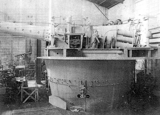

Re: 10-дм. пушка на лафете Дурляхера [сообщение #35061 является ответом на сообщение #19580] вс, 05 февраля 2012 19:23 Переход к предыдущему сообщенияПереход к предыдущему сообщения
Спасибо большое, очень интересная информация.
Вопрос. Точки после 10"/45, это отсутствие номеров в деле, или Вы пока (надеюсь) не желаете разглашать информацию?
Кстати, раз уж зашла речь о морских 10-дм. Попалась интересная фотаграфия "голой" башенной установки с "Пересвета". (Из книги В.Я.Крестьянинов, С.В.Молодцов "Броненосцы типа "Пересвет").
index.php?t=getfile&id=15445&private=0
  • Вложение: Копия 28.jpg
    (Размер: 129.39KB, Загружено 994 раза)
