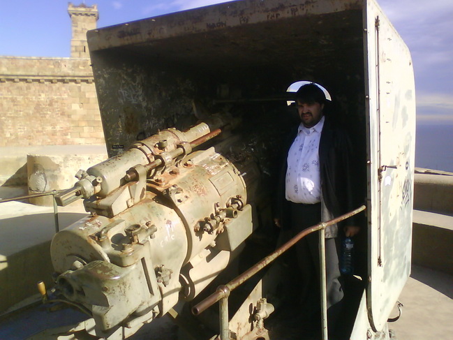

То есть у Арстронга использовался компрессор трения, и трение тела орудия в обойме определяло величину отката? Так что ли? И именно такой, менее удачный, судя по результатам работы комиссии Морведа, тип установки французы выставили на выставку достижения народного хозяйства 1900 года. Ну-ну...
Вот, кстати, товарищ Orlangur позирует у никчемного экземпляра, откатывающегося в обойме, который жутко невозможно смазывать, и уж тем более держать в чистоте... И, что удивительно, тоже Виккерс.
index.php?t=getfile&id=8435&private=0
Не смущает, что в силу особенностей конструкции лафета у нашей "канэшки" по станку при откате ездила масса тонны на 1,5 большая - только за счёт скреплённой с телом орудия обоймы???

То есть у Арстронга использовался компрессор трения, и трение тела орудия в обойме определяло величину отката? Так что ли? И именно такой, менее удачный, судя по результатам работы комиссии Морведа, тип установки французы выставили на выставку достижения народного хозяйства 1900 года. Ну-ну... - вот это высказывание я бы поместил в золотой фонд передёргивания.
Где я утверждаю, что расположение тела орудия в обойме влияет на величину отката?
Я просто пояснил, что французы для сравнения двух систем отката построили опытный экземпляр орудия используя принцип Армстронга.
А на полигоне использовали орудие Канэ, впоследствии взятое нами на вооружение, и орудие Армстронга.
Естественно при выборе из двух систем присутствовал элемент субъективности. Это же живые люди выбирали. Но комиссия (если Вы внимательно почитаете отчёт 1891 года) отмечала и преимущества орудия Армстронга от орудия Канэ в отдельных конструктивных особенностях. Но количество положительных моментов орудия Канэ превышала таковые у орудия Армстронга, почему и выбрали Канэ. Субъективности здесь немного.

Вот, кстати, товарищ Orlangur позирует у никчемного экземпляра, откатывающегося в обойме, который жутко невозможно смазывать, и уж тем более держать в чистоте... И, что удивительно, тоже Виккерс. - вот это зачем Вы написали? Не я утверждаю неудобство сего орудия при обслуживании, а комиссия МТК. И зачем писать "никчёмного"? Я разве утверждал сие?
И опять дам Вам дружеский совет - обратите внимание, как ведут дискуссию Уважаемые ADSU, Kuziak, Miall, к примеру.
Учитесь, друг мой, вести беседу как бы Вам не было трудно. Вот когда мы с Вами посетим пивной бар...там раскрепостимся..., а здесь...держитесь, пожалуйста, в рамках.
