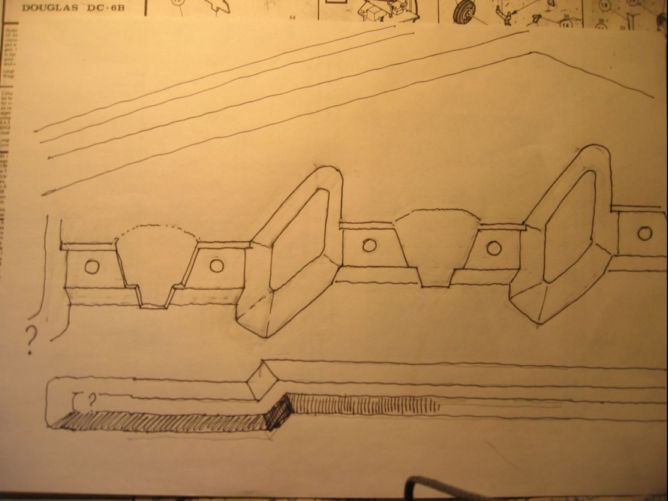

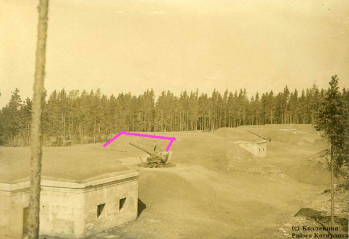

Траверсы пытался рисовать по "финской" фотографии. С "ушами" вообще завал. На аэрофото видно плохо. Вопрос. В ушах были окопы для стрелков?. И где у батареи КП? Набросайте свой черновик.
Так, я понял. Надо было первый вариант рисовать. Ладно, будем исправлять.

Re: Орудие 152/35 [сообщение #29160 является ответом на сообщение #29068] пт, 06 мая 2011 21:50 Переход к предыдущему сообщенияПереход к следующему сообщения
Ну так, кое-чего нарисовал. Форма траверсов должна быть понятна. 100% за точность ручаться не буду - пока рисовал одну ошибку отловил Sad Но кое-чего понять, надеюсь, можно будет. Да, пусть необычный вид не пугает - так получилось на "рукописном" эскизе, так и сюда перерисовал.
Картинку специально не вставляю в сообщение - она широкая, чтобы страничку не перекособочило...

Re: Орудие 152/35 [сообщение #29196 является ответом на сообщение #8560] сб, 07 мая 2011 18:31 Переход к предыдущему сообщенияПереход к следующему сообщения
Попытка №3. С "ушами" пока не разобрался. Прошу табуретками не кидаться, но внести коррективы.

Но судя по "финской" фотографии траверсы на варианте 2 более правильной формы, кроме горжевой части. Смотрите на линию bell, противоположная линия, с другой стороны траверса не параллельна "розовой".
Внесём коррективы позднее.

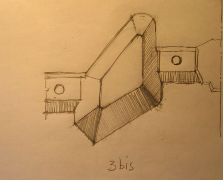

Re: Орудие 152/35 [сообщение #29197 является ответом на сообщение #8560] сб, 07 мая 2011 18:57 Переход к предыдущему сообщенияПереход к следующему сообщения
Примерно так, если опираться на фото.
index.php?t=getfile&id=11215&private=0
