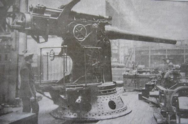

А что Алексей нам расскажет об этой пушке "Канэ", в том числе год начала проектирования.
(Кстати, обратите внимание на откатные механизмы - у кого финны повзаимствовали сей принцип. Данное орудие проектировалось на ОСЗ задолго до революции).
index.php?t=getfile&id=18220&private=0
Характеристики этого орудия были выше чем у 130/55. И этими орудиями предполагалось перевооружить все береговые батареи этого калибра, но в первую очередь эта пушка предназначалась для МКИПВ.
Убрал одно слово, дабы не возникло очередное выяснение отношений ...

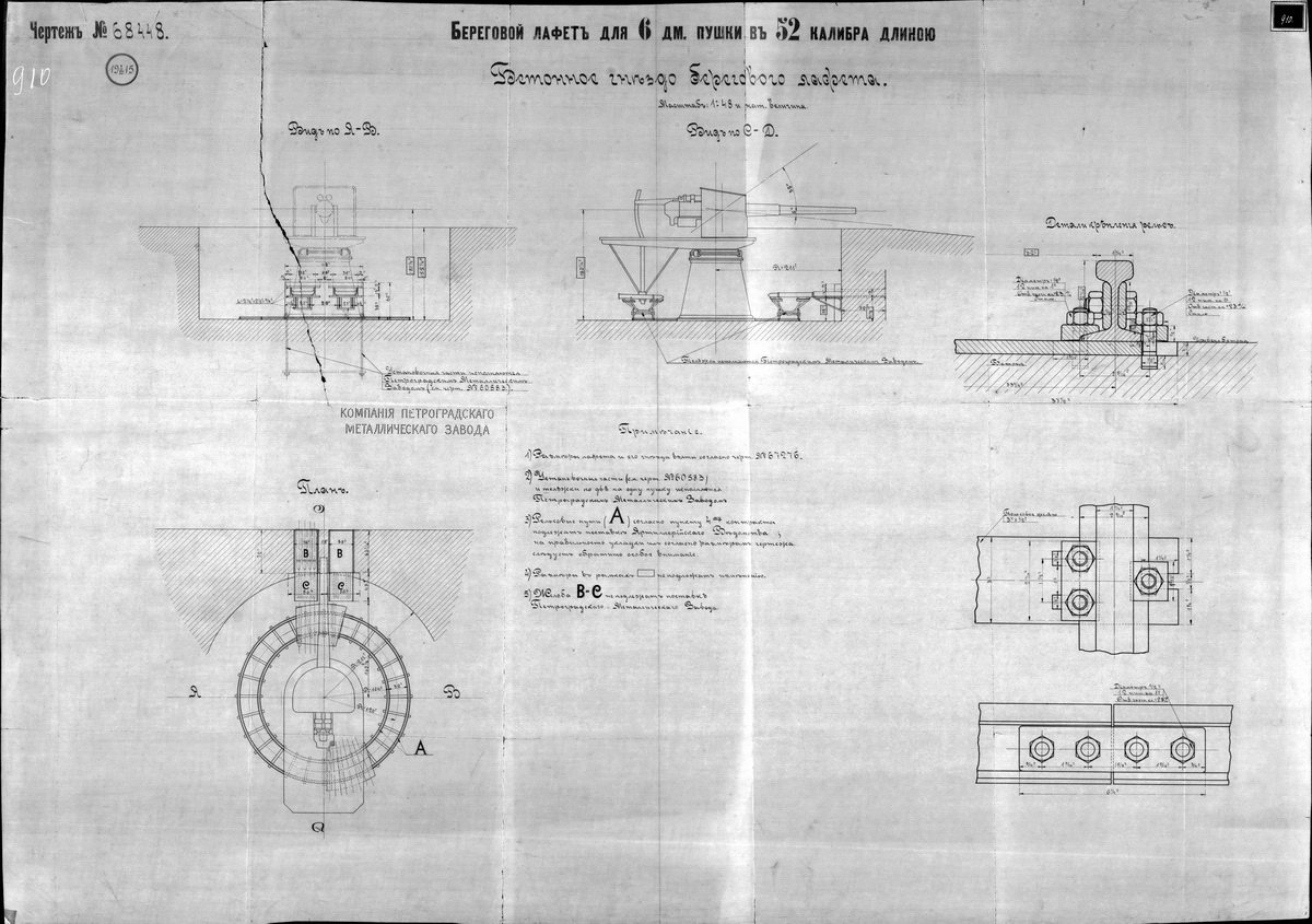

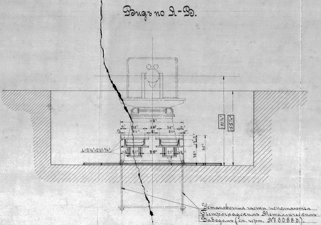

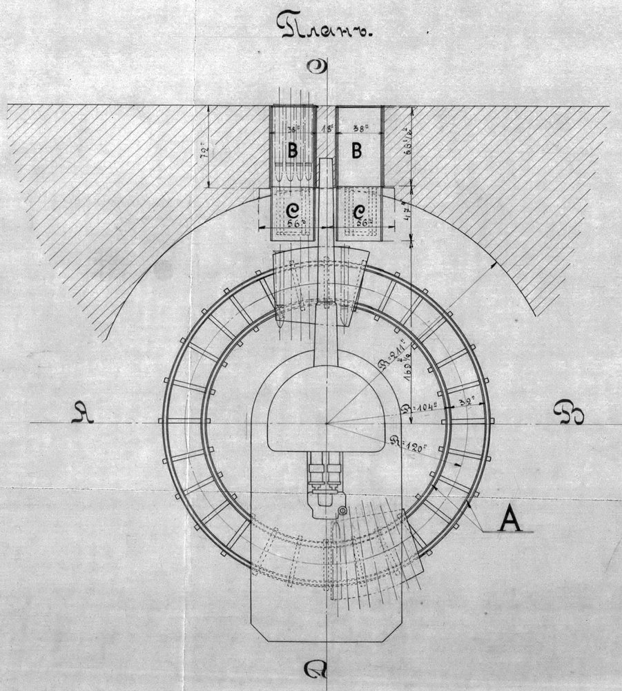

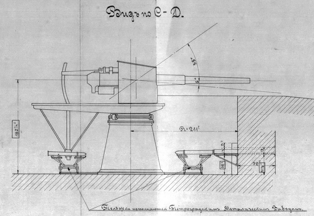

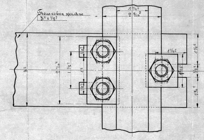

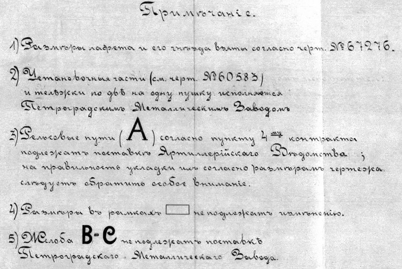

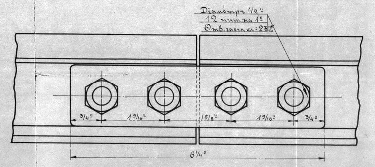

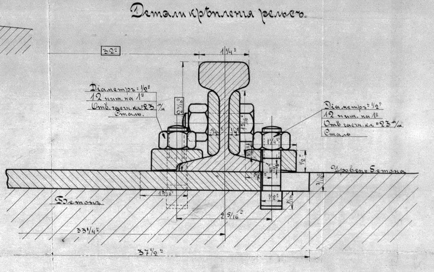

На digi.narc.fi есть очень интересные синьки чертежей Компании Петроградского Металлического завода, касающиеся орудия 6 дм 52 клб. Они почему-то в негативном исполнении "синий фон - белые линии"; размер просто огромный. Постарался сделать их более удобными для восприятия.
Чертеж "Береговой лафетъ для 6 дм. пушки въ 52 калибра длиною. Бетонное гнездо берегового лафета", датирован 1.7.1915 г:
index.php?t=getfile&id=33849&private=0
Оригинал этого чертежа 13293 х 9357 pix, поэтому даю его фрагментами (да и то уменьшенными):
index.php?t=getfile&id=33850&private=0
index.php?t=getfile&id=33851&private=0
index.php?t=getfile&id=33853&private=0
index.php?t=getfile&id=33852&private=0

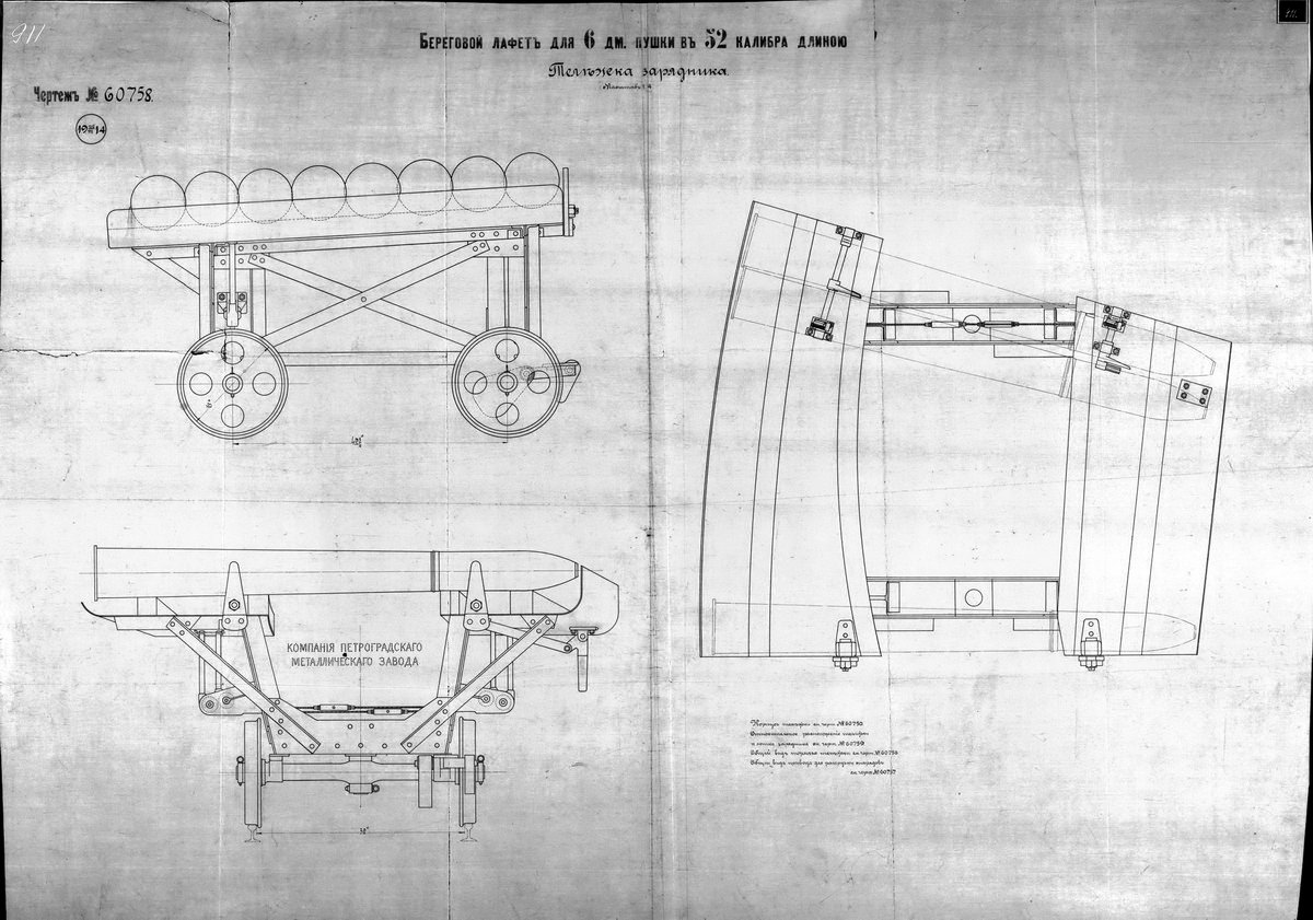

Re: 6"/52 береговая пушка [сообщение #61555 является ответом на сообщение #61554] сб, 27 ноября 2021 07:38 Переход к предыдущему сообщенияПереход к следующему сообщения
Сообщений: 7326
index.php?t=getfile&id=33854&private=0
index.php?t=getfile&id=33855&private=0
index.php?t=getfile&id=33856&private=0
Второй чертеж "Береговой лафетъ для 6 дм. пушки 52 калибра длиною. Тележка зарядника", датирован 25.8.1914 г. Оригинал 5046х3534 pix, тут уменьшено:
index.php?t=getfile&id=33857&private=0
Возможно, это копии чертежей о которых аva говорил , упоминая переписку ГВТУ и ГАУ...
Вопрос: в железе это было воплощено?
